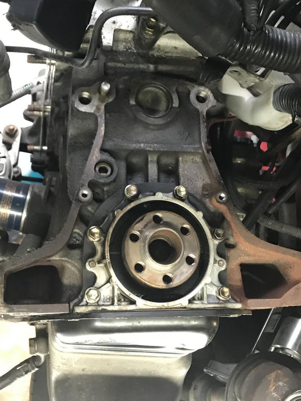

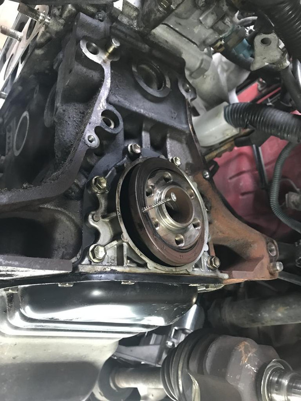

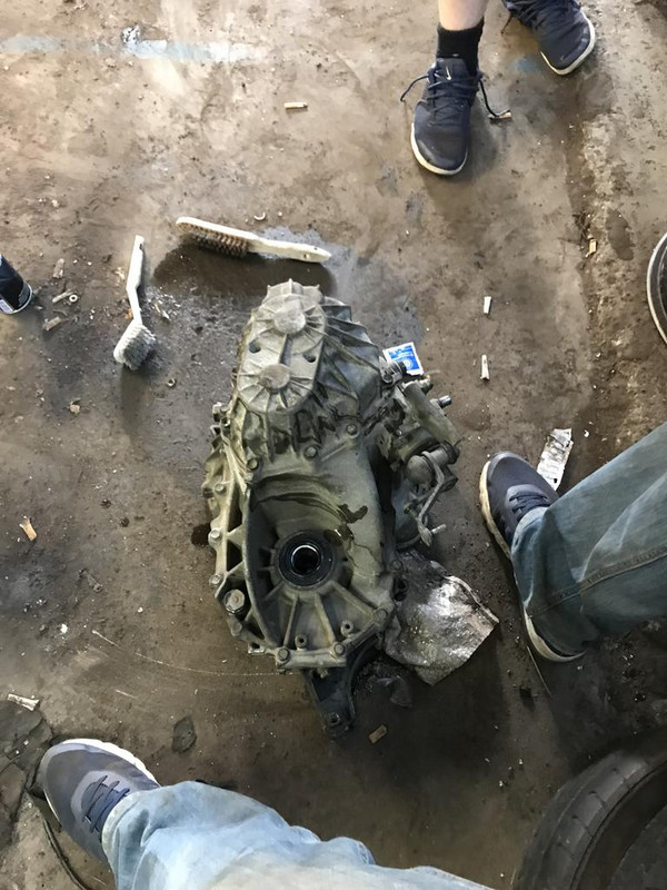

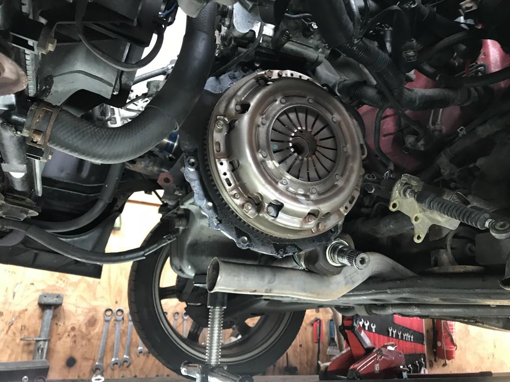

Ik had de laatste tijd allemaal olie op de versnellingsbak, dus we hebben alle pakkingen vervangen, en lekte nog!! We kwamen erachter dat het de krukaskeerring was..... Deze hebben we vervangen 5 weken geleden:
Alle olie gehaald die we nodig hadden met de krukaskeerring en de versnellingsbak keerringen:
Versnellingsbak eraf en daar is de ouder koppeling set, die eraf halen, daarna het vliegwiel en daarachter zit de krukaskeerring:
Oude krukaskeerring eruit halen:
Toen de nieuwe SACHS koppeling set erop gemonteerd en daarna de nieuwe keerringen in de versnellingsbak:
De Corolla heeft geen olie lekkages meer :D :D

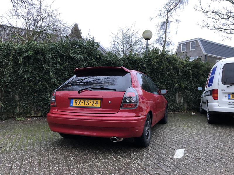

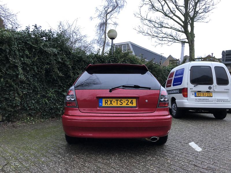

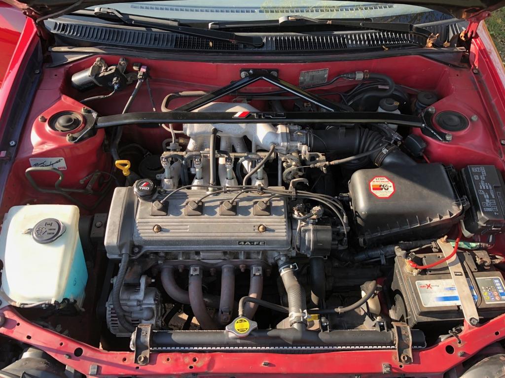

1ste punt: Mijn corolla liep al een hele tijd niet netjes stationair en haperde wat hier en daar, nu heb ik al drie verschillende type bougies gebruikt zoals: NGK of BOSCH, en nu heb ik bij de Toyota dealer de originele DENSO bougies gehaald: Denso K20R-U (90919-01166) €6,50 per stuk, en mijn Corolla heeft in tijden niet zo netjes gereden en stationair loopt hij stukken beter! Tuurlijk kun je geen vloeiend resultaat verwachten van een motor met 200.000 op de teller, maar hij rijd nu echt heerlijk :D Alleen verbruik benzine is 1:11 a 12, en op de 1000km verbruikt hij een halve liter olie. Zijn deze twee punten gewoon normaal voor een 4AFE?
2de punt: 2 weken terug is mijn corolla apk afgekeurd omdat de rechter homokineet kapot was... toen heb ik twee nieuwe aandrijfassen met twee nieuwe fuseekogels besteld en gemonteerd. Rijd geweldig :D

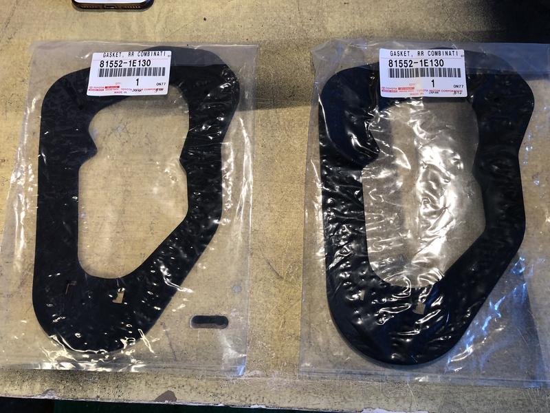

3de punt: Van de week kreeg ik twee nieuwe achterlichten binnen, want de originele waren echt in slechte staat! Hierbij de foto's van de nieuwe achterlichten, ik moest er even aan wennen maar vind ze nu echt wel gaaf :D
Volgende update word een ombouw van de handbediening voor de ramen naar elektrisch ;) Stay tuned!
En de Corolla is afgelopen vrijdag weer netjes door de apk gekomen :D

de achterlichten vind ik persoonlijk niet mooi, je auto lijkt wel een civic zo. :-)

Grappig die reactie kreeg ik meer. En daarbij komt nog eens dat ze niet waterdicht zijn..... Dus maar ff kijken of ik ze opnieuw ga kitten of dat ik een paar mooie originele terug ga zetten.. :D

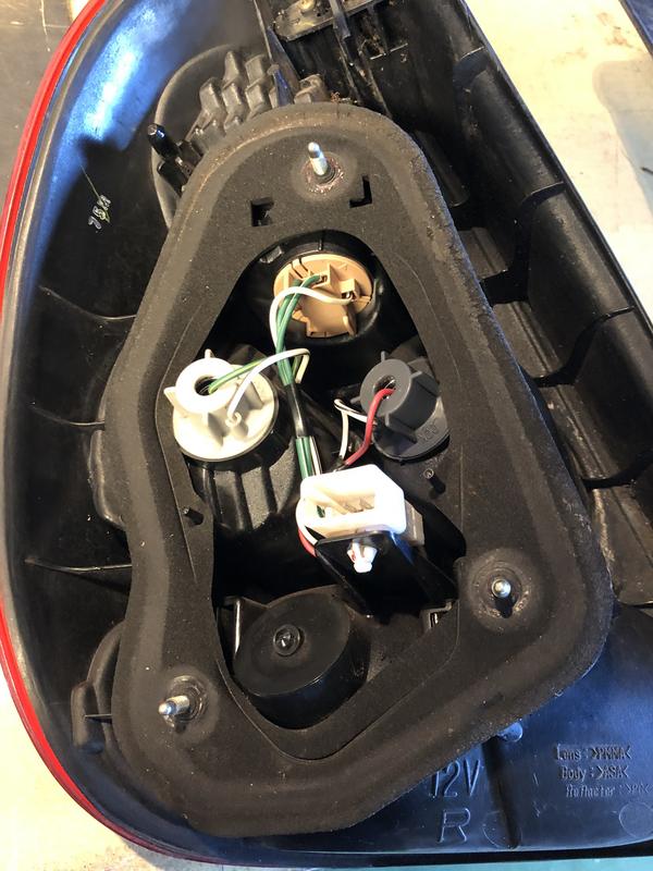

Dat achterlicht units blijken niet waterdicht te zijn zoals ik al voorheen zei, er komt sinds vandaag allemaal vocht in terecht door de vele neerslag afgelopen dagen, maar het blijkt ook nog eens dat de rubbers die je achter de achterlicht units zet niet al het water tegenhouden waardoor mijn hele achterbak zeik nat is op het moment, dus heb alles eruit gehaald om te drogen....
Met andere woorden: ik heb al in nieuw staat verkerende originele achterlichtunits gehaald en die ga ik morgen erin zetten, ben er klaar mee die aftermarket rotzooi :o

Ik denk dat je daar heel goed aan doet om die civic like achterlichten eruit te doen. Ik ben er persoonlijk ook niet zo'n fan (meer) van.
Is vaak ook rommel die aftermarket zooi..... maar goed...ieder zijn smaak natuurlijk hè ;)

Sinds ik aftermarket achterlicht units had, kwam er allemaal water in de achterlicht units (zijn niet waterdicht ROTZOOI!) en heb ik de originele achterlicht units van Toyota weer teruggeplaatst met de oude rubbers. Nu merkte ik van de week dan mijn achterbak kletsnat was! Allemaal vocht! Ik ben er achter gekomen dat de rubbers lek zijn die tussen de carrosserie en de achterlicht unit zitten!
Vandaag heb ik dus bij de Toyota dealer nieuwe rubbers opgehaald en gemonteerd:
Vergeleken bij de oude rubber en de nieuwe rubber op de achterlicht unit:

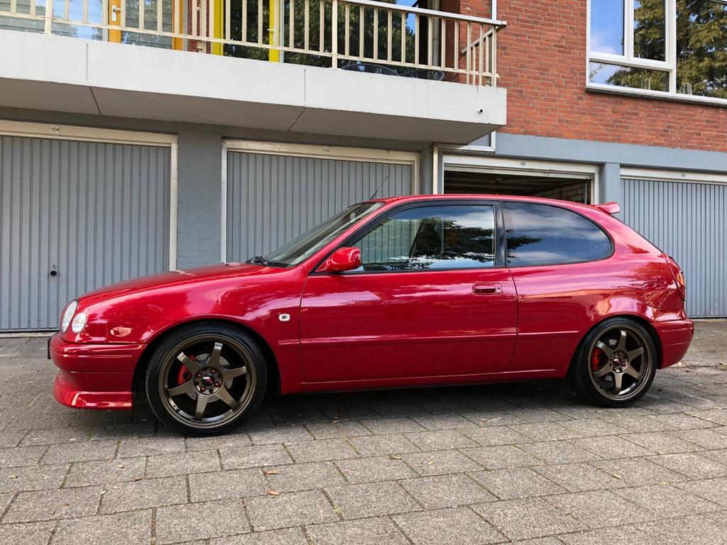

Geen aftermarket achterlichten meer maar gewoon weer lekker de originele achterlichten. Ik vind het prima! :D
En sinds vandaag heb ik de originele G6r sideskirts kunnen bemachtigen :D
En ja, ze zijn helemaal compleet met bevestiging materialen en de eind afdekplaatjes. Deze ga ik komende maand netjes spuiten in kleur en monteren!
