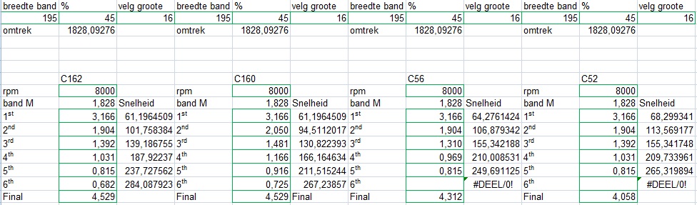

Re: Bart's Black E-Eleven-> WEER kapot :(
Qua verhoudingen zijn de C52(std e11 bk) en C162 (G6) Gelijk ellkaar, alleen eind overbreng is anders
C52 - 4.0 en C162 4.5
C56 (korte 5 bak die ik nu heb) zijn de verhoudingen 2 3 en 4 anders (korter op elkaar) en eindoverbreng 4.3
C160 (levin) zijn alle vehoudingen korter op elkaar terugval max 1500 rpm ook 4.5 eindoverbreng
Maar met een licht vliegwiel heb je minder ronddraaiende (kinetische ?) kracht en met een hogere overbreng 5.0 + staat garant voor leuk speelgoed
Ik kijl eerst wat er kapot is dan beslis ik verder

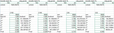

hopelijk wordt het met deze tabel makkelijker
Hey Bart
Waar heb jij dat lijstje weg
Ik had een G6 uit 2000 maar kwam met mijn versnelling in zijn 2 niet verder dan 95km/h
Dus volgens het lijstje een C160 uit een levin?????
Zou kunnen dat een facelift bak anders is als een van voor de facelift.
- Berichten: 4435
- CCNL lidnummer: 803
- Type Corolla: corollag6r
ik rij ook geen 280 met mijn C162 bak
gr Peet
gr Peet
ik heb alle bakken op 1 toeren tal moeten vergelijken
in mijn geval is dat 8000 rpm daarom klopt dat niet
en dat zou kunnen maar volgens mij zijn die bakken gelijk

Holy crap, waar zat die C162 in dan?
- Berichten: 3837
Sgt_Lyna schreef:Holy crap, waar zat die C162 in dan?
Levin BZ-R
Kloten bart! Misschien toch maar tzt een C162 lsd bak?
C162 is de g6 bak
C160 de bzr bak
C56 mijn lsd bak
C52 std 4afe bak
Lezen is moeilijk xD
