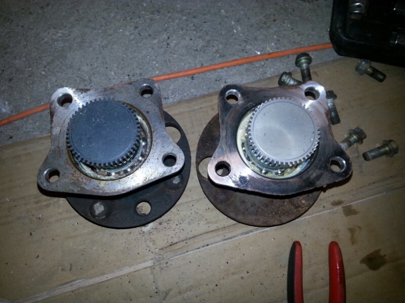

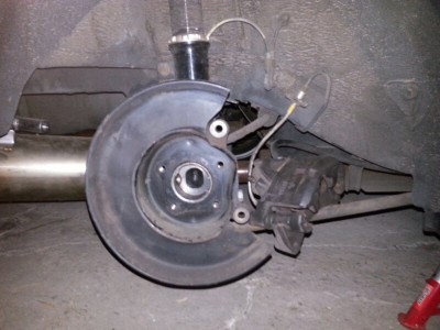

ondertussen wat oorzaken gevonden en dingen ondernomen
Wiellagers links en rechts achter vervangen door een set die ik nog had liggen speling is weg
Zag tijdens het wisselen dat de abs sensoren inderdaad niet ver genoeg in het gat wat ik dus vermoeden
