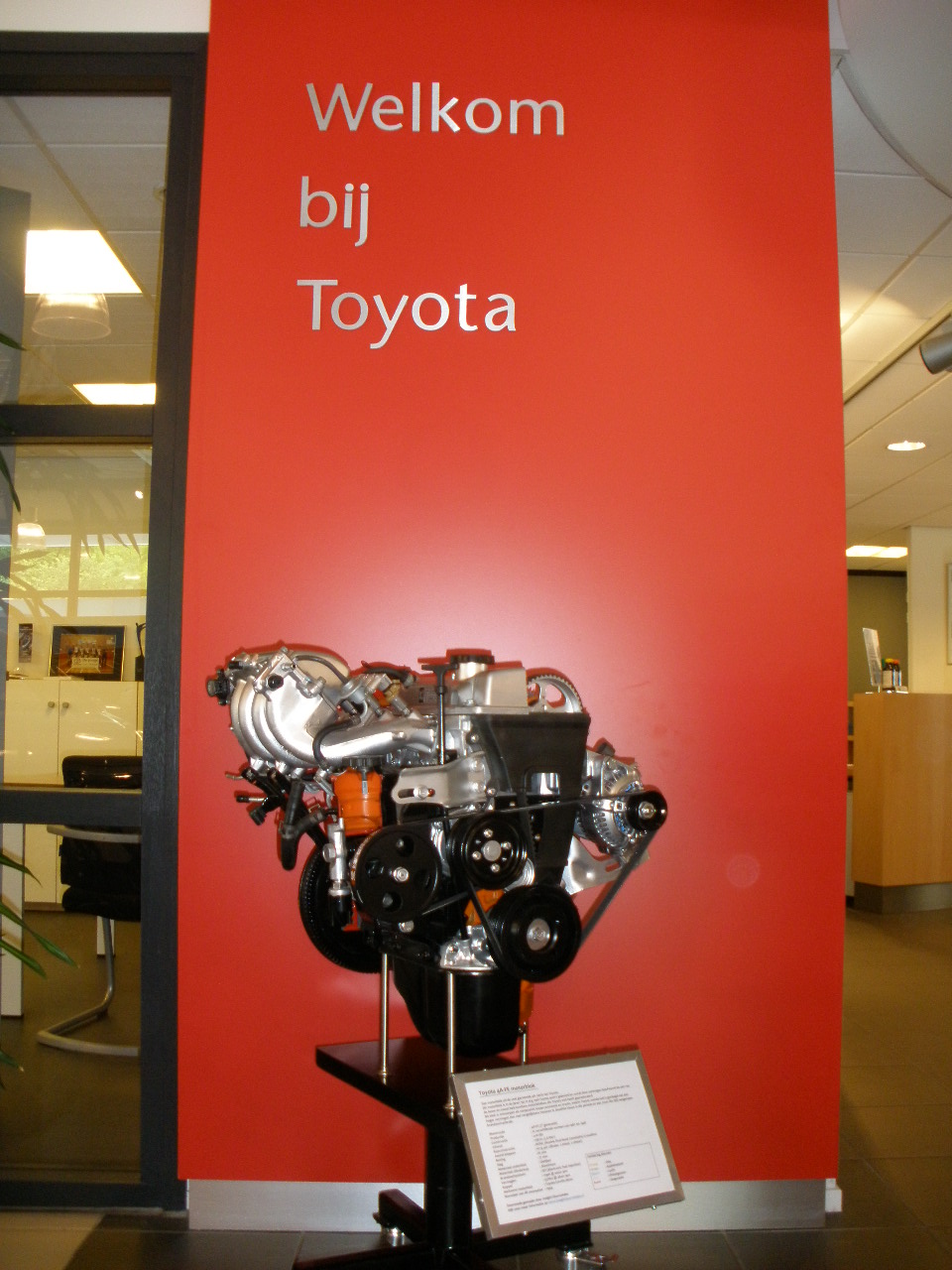

Sinds vandaag is het blokje in ieder geval uit Logeren:
Hij staat bij de Toyota dealer in Vlissingen in de showroom
