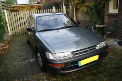

Voorkant van de auto
Voorkant vanuit kikker perspectief
Even wat beter belicht
Andere kant voorkant

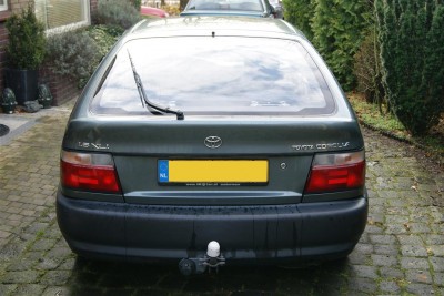

Achterkant
Andere kant achterkant
Achterkant midden
Nog eentje achterkant midden

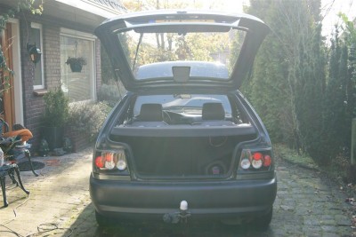

Gelijk maar even een update, want ik heb er gisteren ook even wat nieuwe lampjes op gezet :)
De achterlampen ging prima, had alleen provisorisch een derde remlicht op de achterruit geplakt, maar die is nu niet meer aangesloten. Moet nog even een booster dakspoiler vinden met derde remlicht, dus als iemand die in de aanbieding heeft...
De koplampen ging wat minder soepeltjes, twee stadslichten geklapt en één van de knippers kon het niet meer handelen. Ook paste de grille niet helemaal meer, mja één schroefje op de grille is ook wel zat, het voelt iig nog stevig.
Rij je net weg, klapt natuurlijk ook nog even je dim/groot licht :( Dus kon gelijk naar de pomp gassen om dat ook nog even te vervangen, de andere kant was van de week al geklapt, dus het zat er aan te komen denkik dan maar...
Altijd leuk natuurlijk!
Ik dacht ik maar daar wel even een aparte post van, om een duidelijk beeld te scheppen van de progressie.
Tevens even de achterklep opgeruimd en de kabels enigszins netjes weggewerkt, een lopend project is namelijk het Alpine project. Ik wil alle audio van Alpine hebben :) Heb al de HU en een (oud model) sub, maar ben al aant sparen voor een leuke compo + versterking voorin en ovaaltjes + versterking + nieuwe hoedenplank (MDF waarschijnlijk).
Maargoed, genoeg gedroomd, als er nog mensen zijn met tips, dan ben ik één en al oor :)
Na wat gekloot zitten de achterlampen erin
Achterlamp van dichtbij
Afstand schotje
Klep dicht, niks meer aan doen
Andere hoek
Nog een andere hoek dan maar
Weer de GOEDE zijkant ;)
