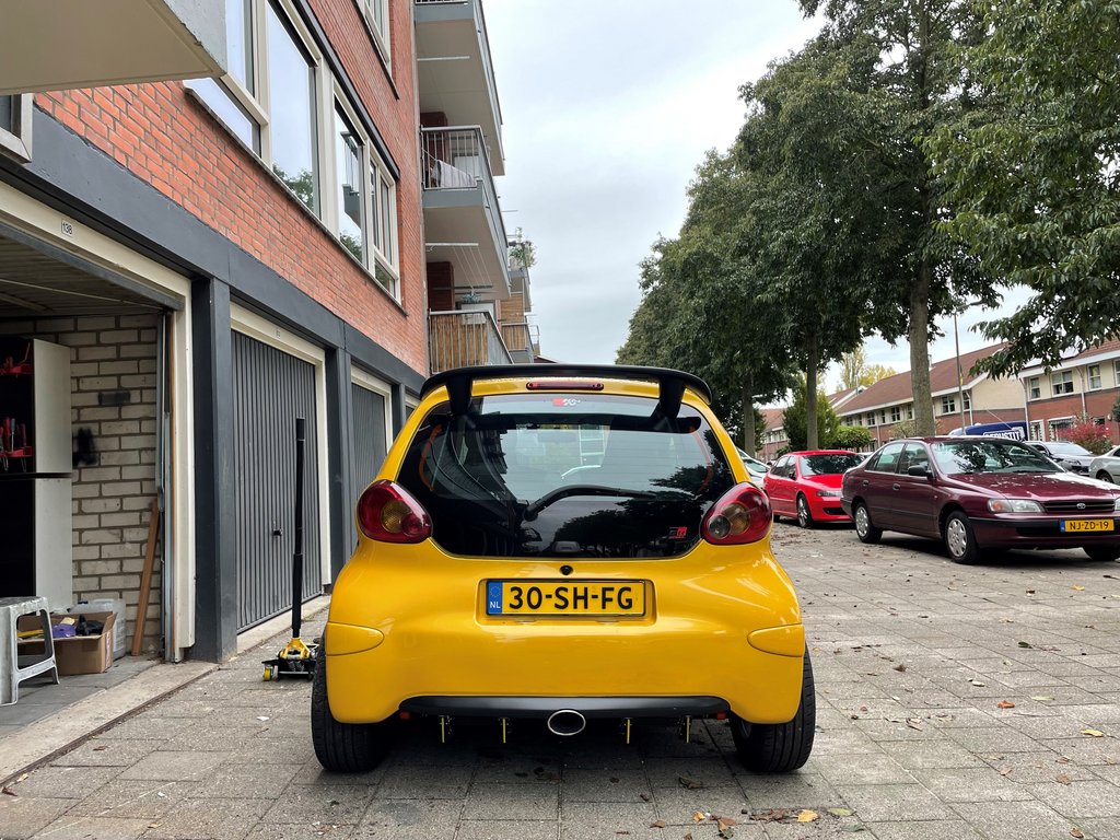

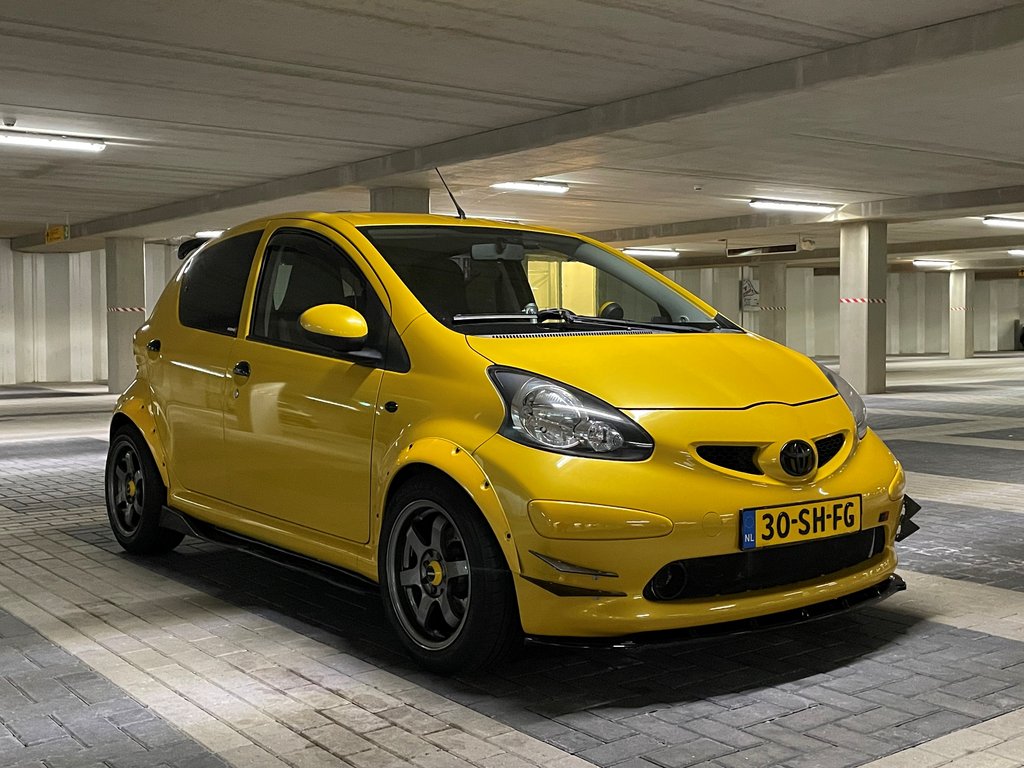

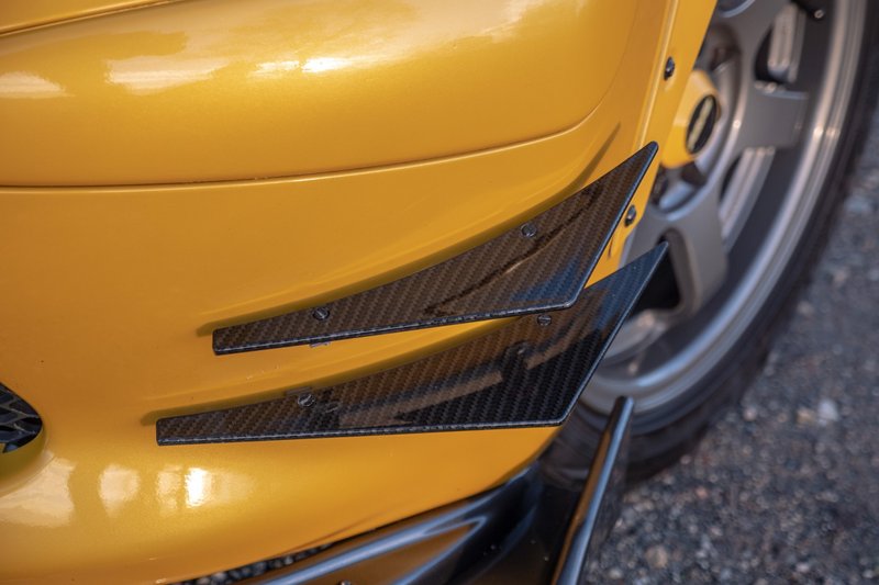

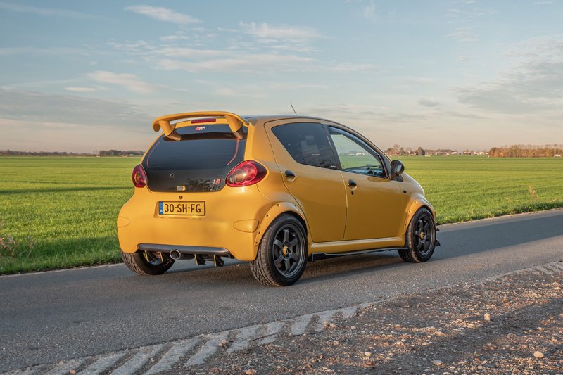

Re: [PauluS87's Solarbeam Yellow Aygo][Sideskirts, Diffuser en Bumperlip - Pag. 11]

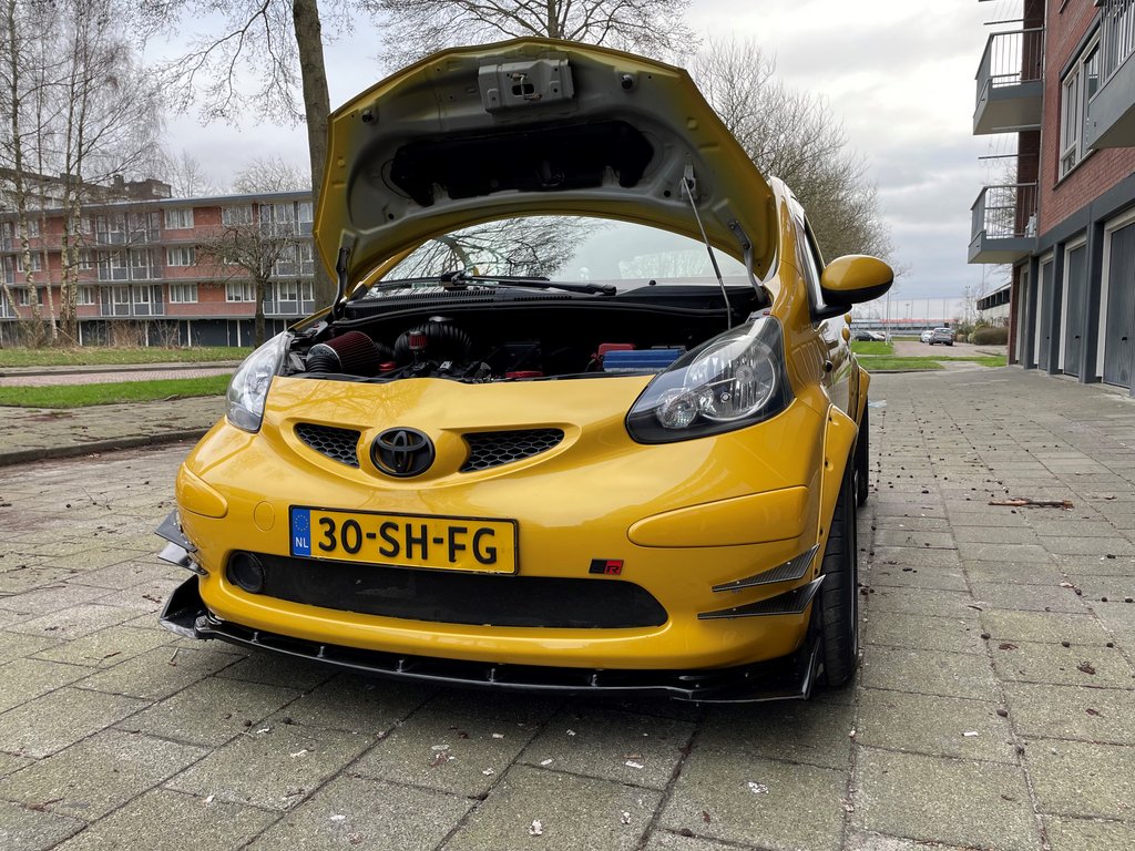

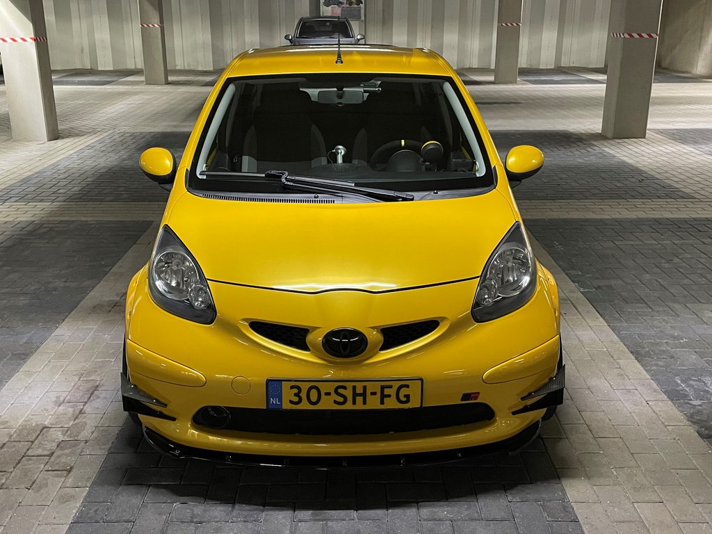

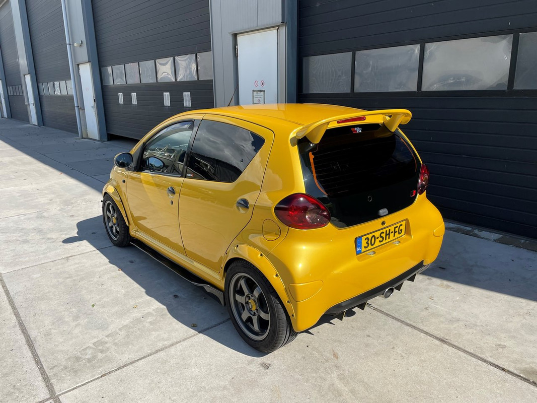

Hey beste mensen!
Ik heb weer updates met jullie te delen mits je het kan waarderen natuurlijk Wat heb ik veranderd?
- Achter ramen geblindeerd,
- Achter Diffuser zelf gemaakt,
- Voor bumper lip gemonteerd,
- Zelf op maat gemaakte sideskirts gemaakt,
- Voor bumper canards gemonteerd,
Komende updates worden, wielkast verbreders, want de bedoeling is dat de Aygo aan beide kanten 2cm breder gaat worden. Dus er komen ook spacers tussen de velgen met verlengde wielbouten natuurlijk.
Mvg,
Paul

Re: [PauluS87's Solarbeam Yellow Aygo][Sideskirts, Diffuser en Bumperlip. Updates - Pag. 11]
Gaaf hoor, daar lijkt je auto een stuk agressiever van. De zwarte details op het geel komen er ook mooi uit.
Ben benieuwd naar de verbreders, komt dat in plaats van de zwarte randen die er nu zitten?

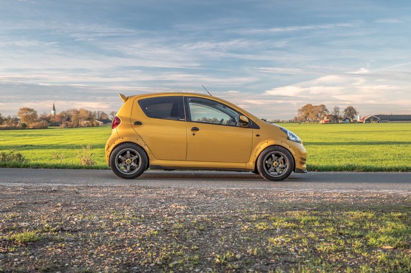

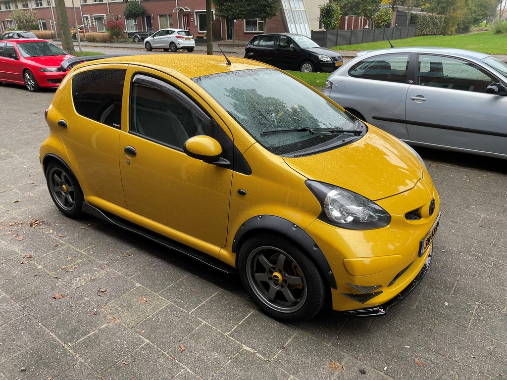

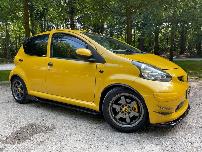

[PauluS87's Solarbeam Yellow Aygo][Aygo nog breder gemaakt! - Pag. 11]

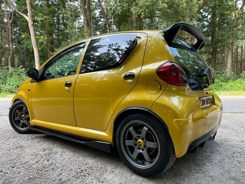

Beste mensen en leden!

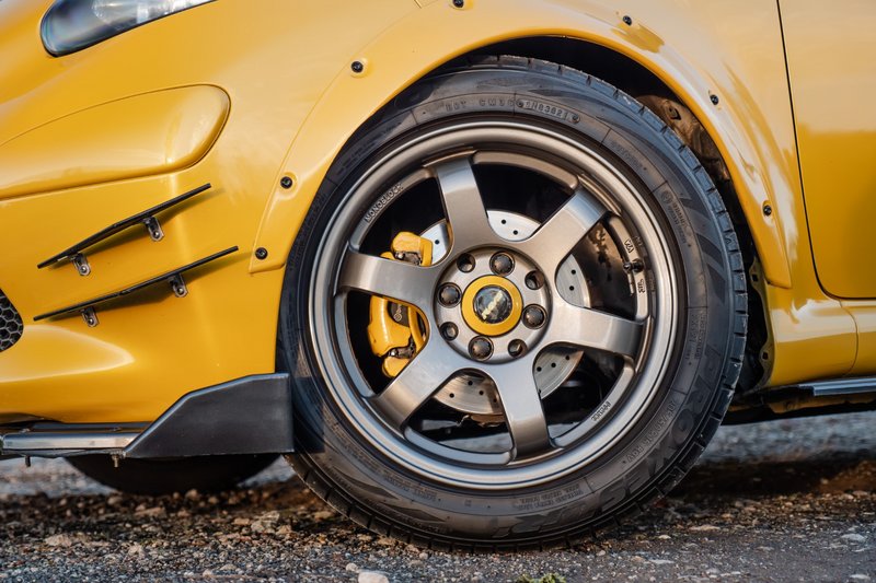

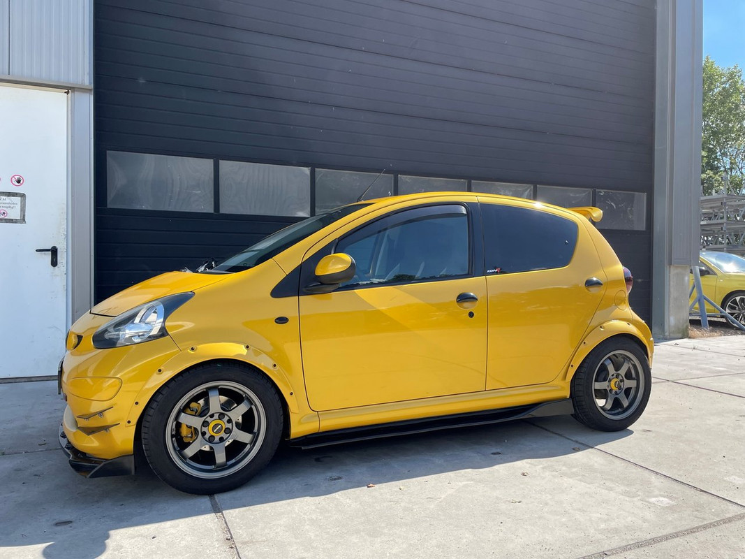

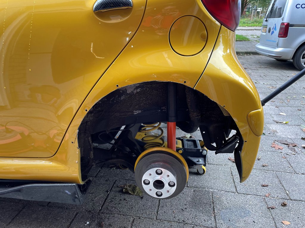

Ik ben afgelopen weken weer bezig geweest met de Aygo, veel meer dan me lief is, maar goed ik vind het resultaat geslaagd.

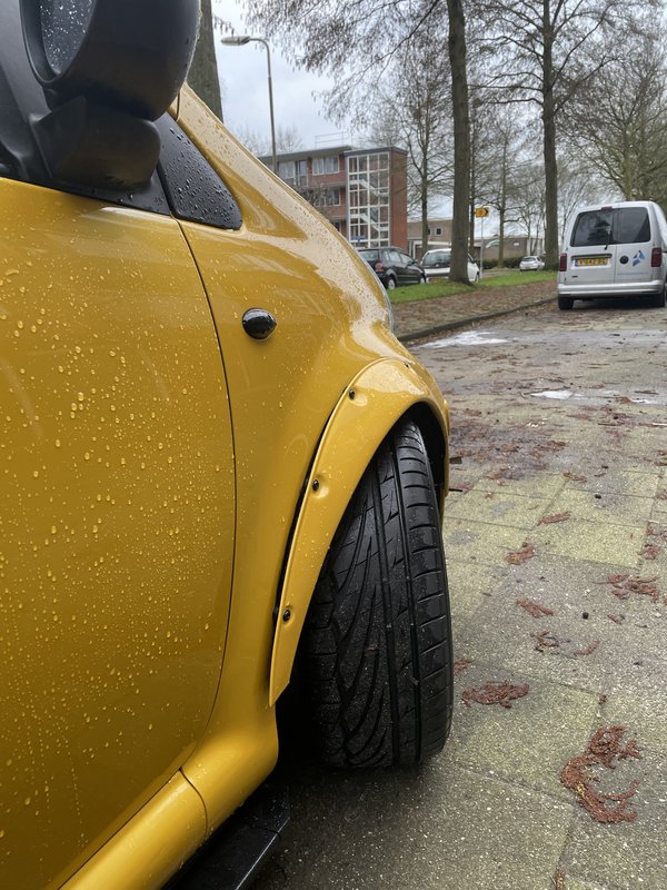

Om te beginnen heb ik goede spacers van SCC gekocht, met 40mm breedte per wiel. Ik heb gekozen voor Systeem 4 spacers, wat inhoudt dat je de spacer vastzet met bouten in het fuseelichaam. En dat je de velgen weer in de spacers kunt vastzetten met je oorspronkelijke velg bouten.
Om te beginnen heb ik aan 1 kant de spacer gepast en de tijd genomen de spacers netjes en goed te monteren;
Toen heb ik de wielkast open geslepen zoals je kunt zien;
Toen heb ik de fender flare op 1 kant getest en bent ik wezen finetunen aan deze kant;
Toen ben ik overgegaan naar de achterkant met spacers monteren, wielkasten uitslijpen, boren, etc!;
Toen heb ik alle wielkasten in de "sigma cover" gezet, dit is een epoxy shield die wij in de scheepvaart gebruiken, top spul!
Maar hiermee was het verhaal dus nog lang niet klaar, ik heb de wielkasten nog meer weg moeten slijpen/behandelen, en alles netjes geschuurd en opnieuw test gereden, etc! Het komt erop neer, dat het 2 weken later met het nodige testrijden en aanpassen, nu perfect rijd en de banden nergens aanschuren etc! De wielkasten heb ik ook natuurlijk in een mooie ovale lijn weg geslepen, alles netjes afwerken kost vaak het meeste werk.
Toen heb ik de fender flares in kleur gespoten en gemonteerd;
De fender flares heb ik vandaag nog de laatste aanpassingen gegeven zodat ze perfect aansluiten aan de body van de auto, maar daar heb ik even geen foto's van, dat komt later wel weer!
Groetjes,
Paul

- Berichten: 6610
Re: [PauluS87's Solarbeam Yellow Aygo][Aygo breder gemaakt, 40MM spacers - Pag. 11]
Echt heel dik!

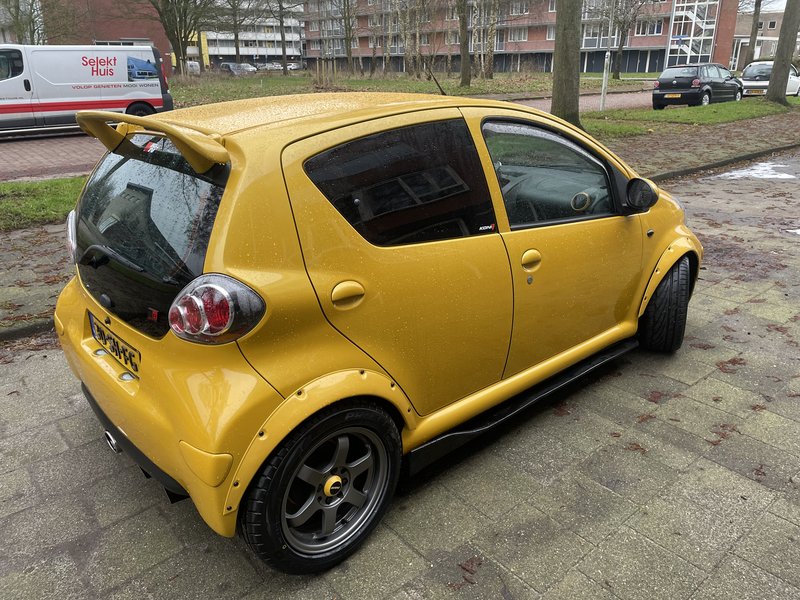

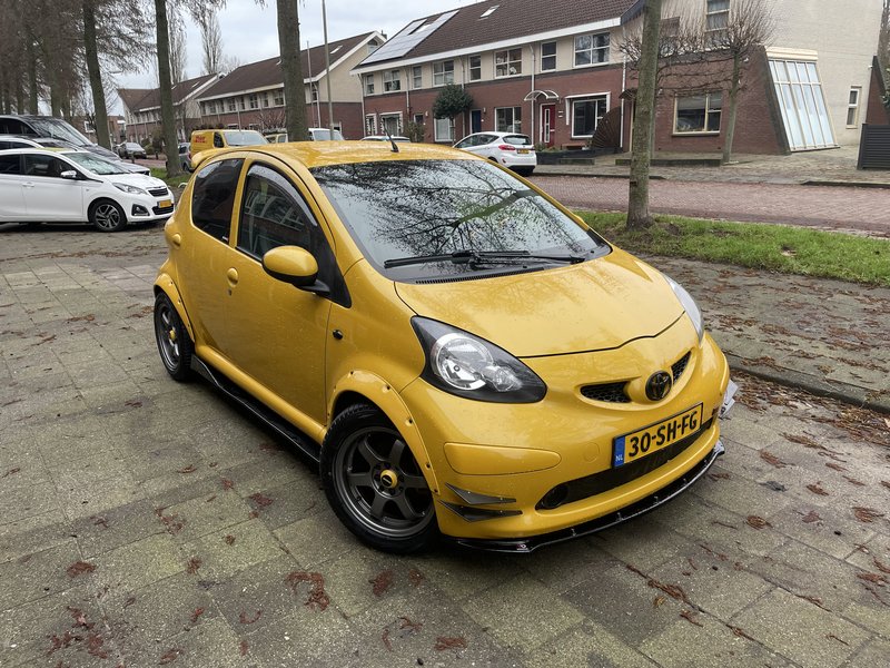

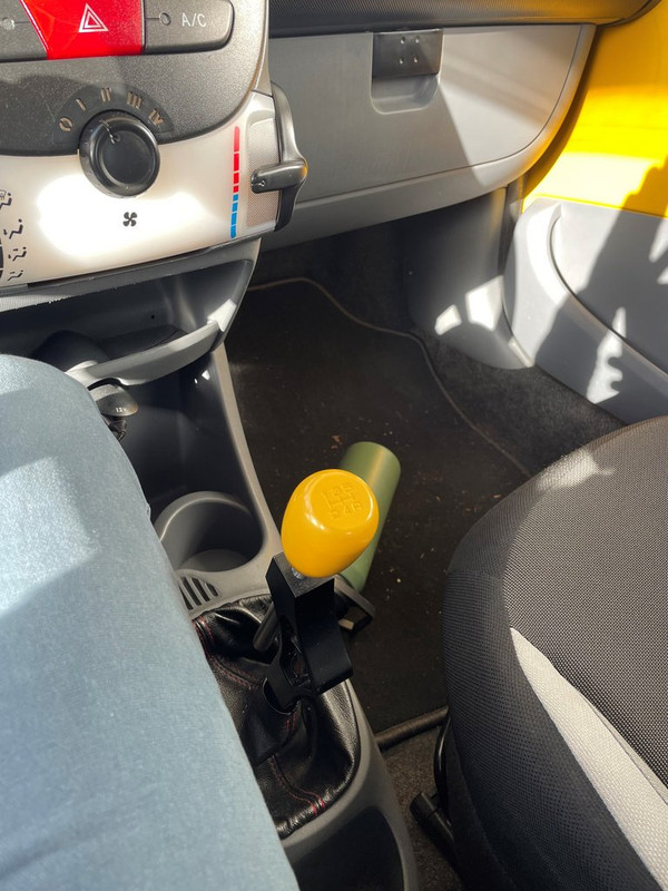

Re: [PauluS87's Solarbeam Yellow Aygo][Updates 8-2-2022 - Pag. 11]

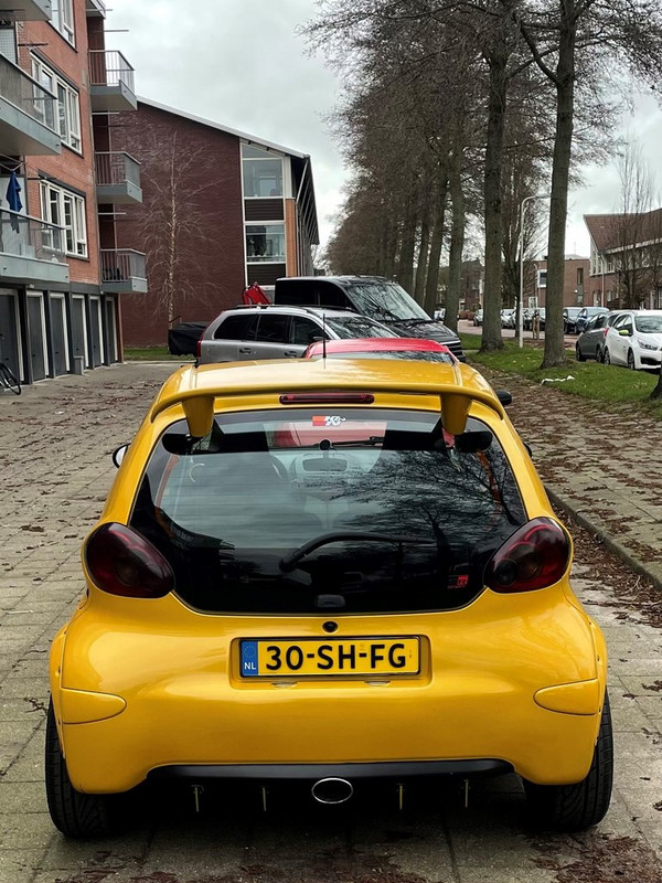

Volgende updates
Achterlichten donker gemaakt;
Versnellingspook in kleur gespoten;
Deurhand grepen gespoten;
Toen heb ik de bumperlip voorzijde verbreed, want deze viel echt weg in het totaal plaatje aan de voorkant;
Ik moet nog wat dingen afwerken, maar dat gaat nog gebeuren! Volgende updates zullen wel weer eens verschijnen.
Gr,
Paul

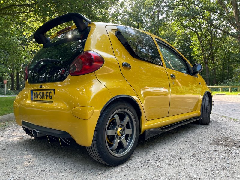

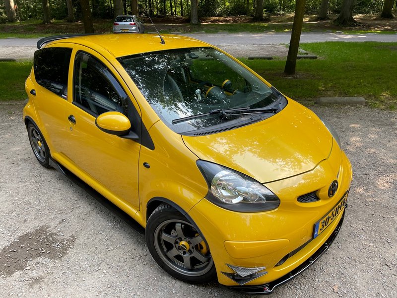

Re: [PauluS87's Solarbeam Yellow Aygo][Update 2-7-2022 - Pag. 11]

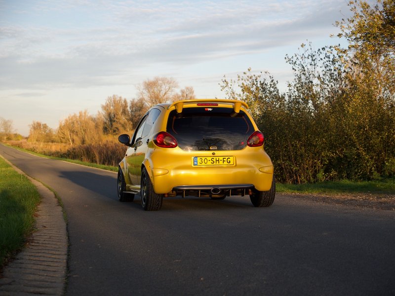

Beste mensen, even een update na lange tijd. Dit heeft een reden, ik was mijn aygo voor bijna 4 maanden kwijt, want ik had hem uitgeleend aan een goede vriend van mij wegens omstandigheden, maar ik hem heb weer terug!
Heb hem weer als nieuw qua interieur en exterieur! Gisteren hem ik hem in de "RIMAX wax" gezet, wat een meesterlijk spul is dat! Hier de link: https://www.joostenwatersport.nl/riwax- ... OqEALw_wcB
En hier het resultaat:
Komende updates:
- Ik ga de motorkap en voorbumper opnieuw spuiten (zit vol steenslag),
- De plastic delen (kapjes bij zijspiegels en de paravaan) ga ik mat metallic zwart spuiten, want deze verkleuren elke keer,
Vraag aan jullie:
- Moet ik mijn dak metallic zwart spuiten (hoogglans) of moet ik hem zo laten?
Tot de volgende!! Groetjes Paul
Hoi Paul,
Dit blijft een dik apparaat. Super dat je haar zo goed verzorgd en iedere keer onderdelen bijhoudt qua kleur.
Antwoord (mening) op jouw vraag: Ik zou het dak gewoon geel laten, anders wordt het bovenop te zwaar qua zwartheid samen de de al donkere ramen. My 2 cents.
