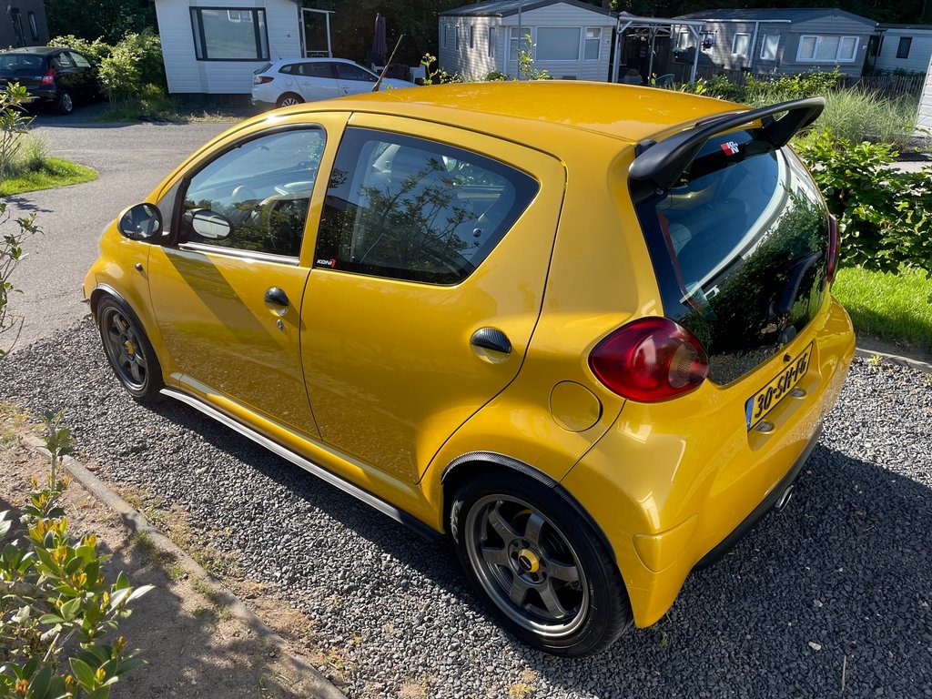

Re: [PauluS87's Blue to Gray Aygo][[Spoiler gespoten en geplaatst - Pag. 10]
Hey iedereen!
Hierbij de beloofde foto's van de spoiler:

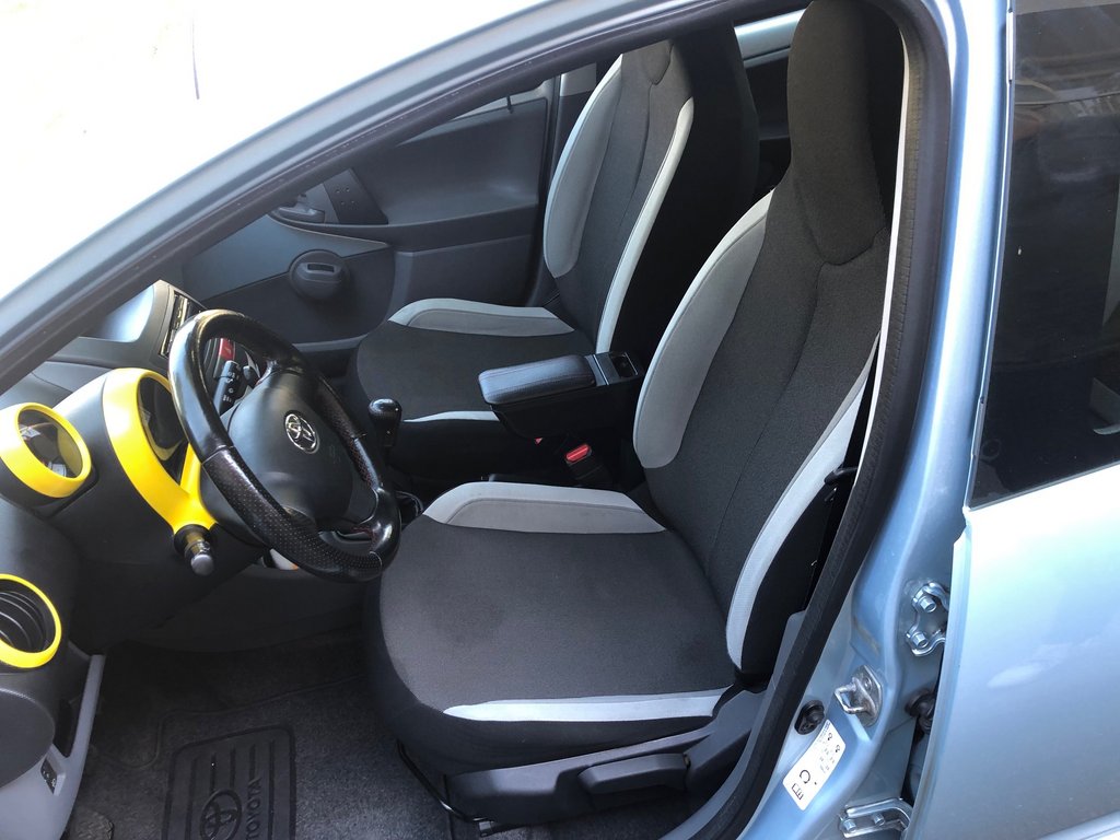

Van de week heb ik ook een nieuwer type interieur van een Aygo uit 2016 geplaatst! (ook de achterbank is vervangen)
Zaten wat vlekken in dus schoongemaakt, vandaar de vochtige vlekken op de stoelen. Zit VELE malen beter en veel steviger in de bochten etc!

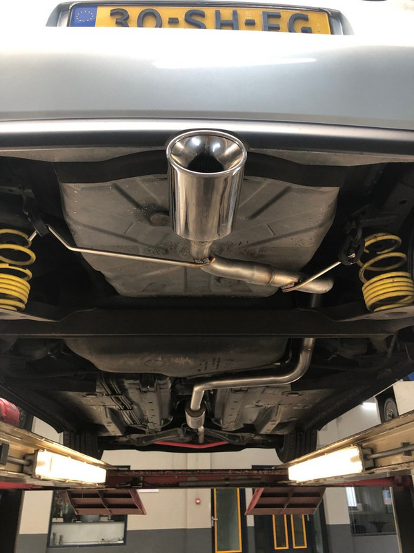

Deze dinsdag word er een rvs uitlaat systeem onder gemonteerd vanaf de Kat. Met wat meer geluid en er word dan 1 ovaal eind sierstuk in de achterbumper verwerkt.

Leuk die stoelen ! Was dat nou veel werk of viel het mee?

Het gaat als volgt;
- Eerst de accu los koppelen
- Hierna gewoon de 4 bouten eruit draaien van de oude stoel en dan de airbag en gordel connectors los koppelen
- Daarna de nieuwe stoel erin zetten, airbag en gordel connectors aansluiten en de 4 bouten er weer in
Hierna de accu weer aansluiten en klaar!

Hahaha, geweldige reactie ! Maar mooi dat het 1 op 1 past, dat is niet altijd zo natuurlijk.

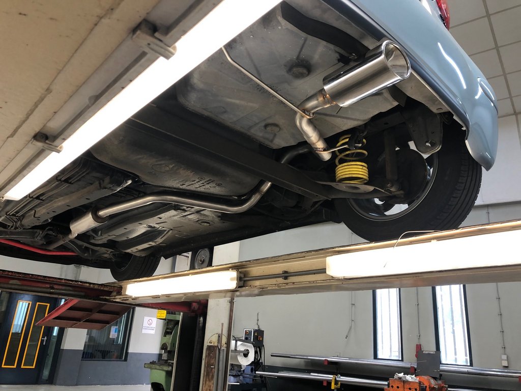

Re: [PauluS87's Blue to Gray Aygo][[Nieuwe RVS uitlaat installatie - Pag. 10]
Netjes hoor

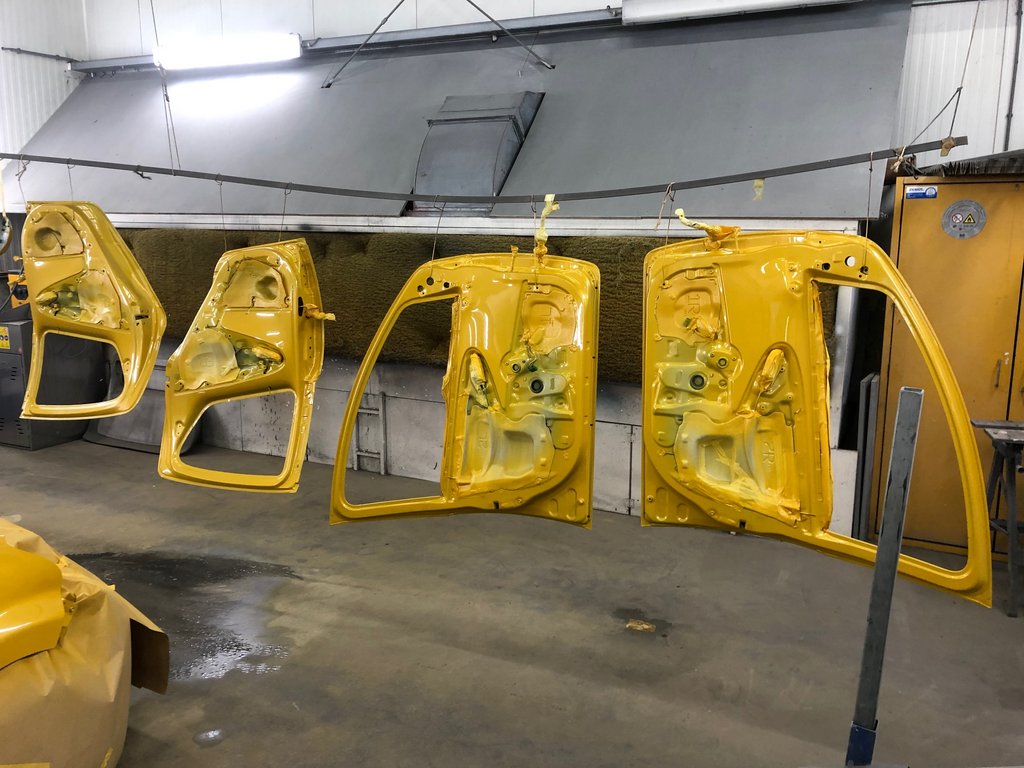

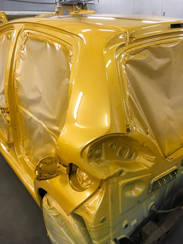

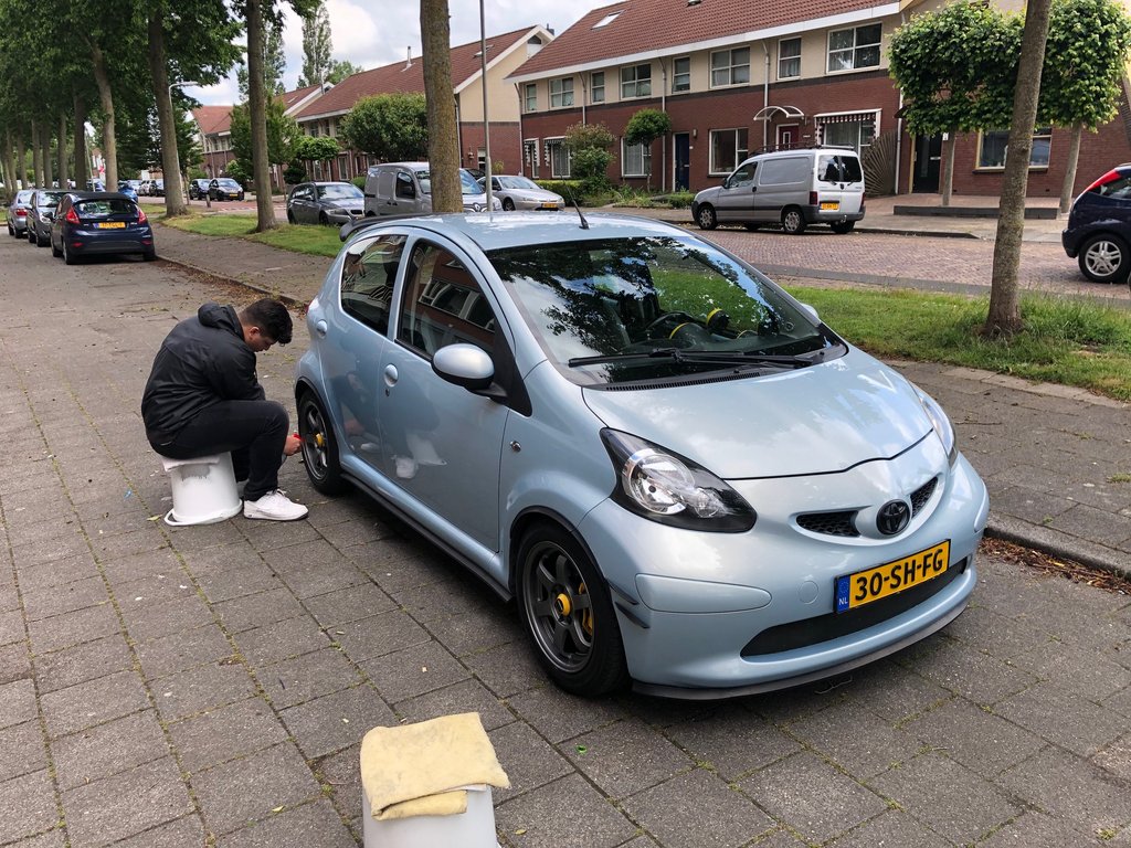

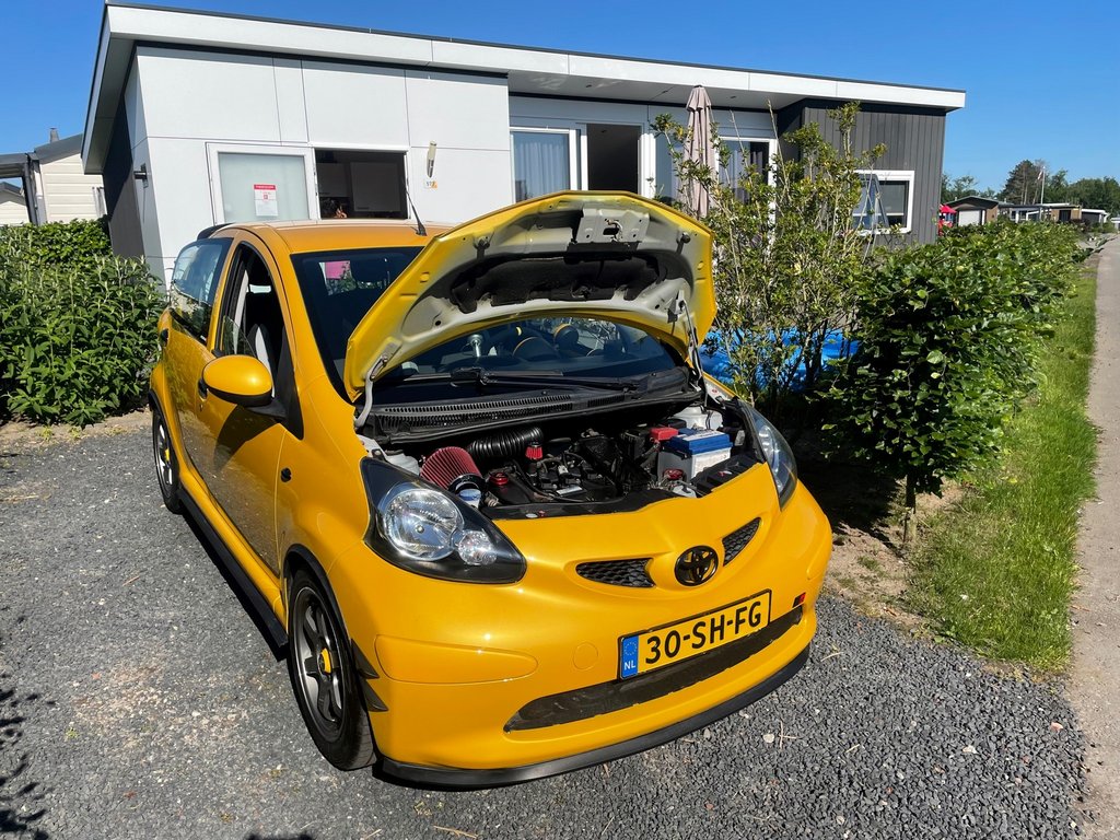

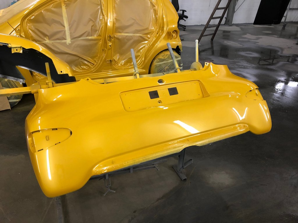

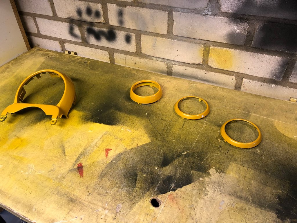

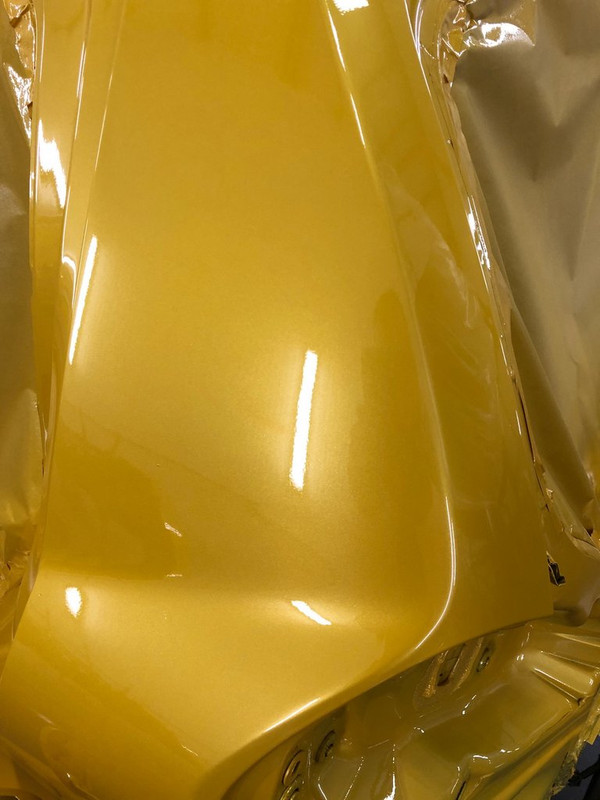

Re: [PauluS87's Solar Beam Aygo][[Toyota Aygo gespoten - Pag. 10]

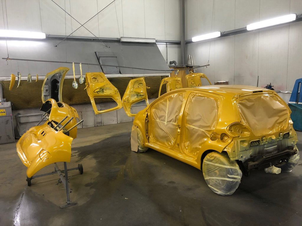

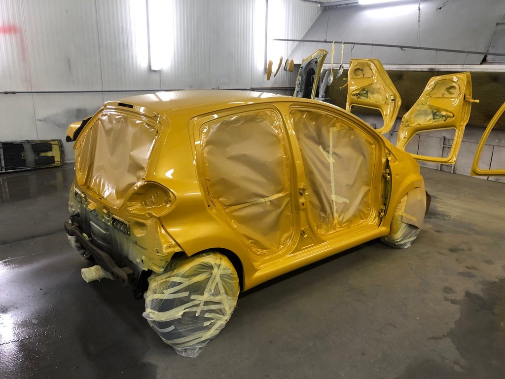

Het is al even geleden met de laatste update, drukke tijden gehad maar weer wat rust op dit moment. Ik ben de aygo gaan voorbereiden om te spuiten:

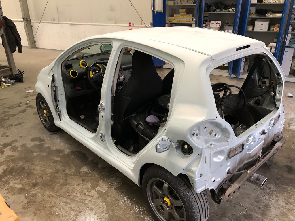

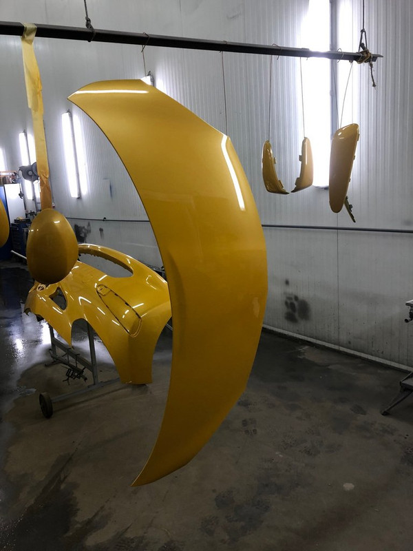

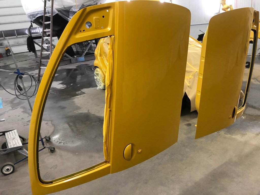

Hele aygo geschuurd en alle onderdelen voorbereid;
En begonnen met spuiten!
En hier het eind resultaat!
Hier kun je mooi de Pearl zien in de kleur:
En ook de interieur delen in kleur gespoten:
Echt een enorm vette kleur en het resultaat is in het echt nog mooier dan op de foto!
Kleur is van Mercedes AMG: Solarbeam Yellow!
We hebben eerst 3 lagen "basecoat" gespoten, toen 2 lagen Pearl en toen 2 dikke lagen lak die voor schepen gebruikt word (deze is stukken dikker en glanzender).
Wat vinden jullie ervan?
Groet Paul

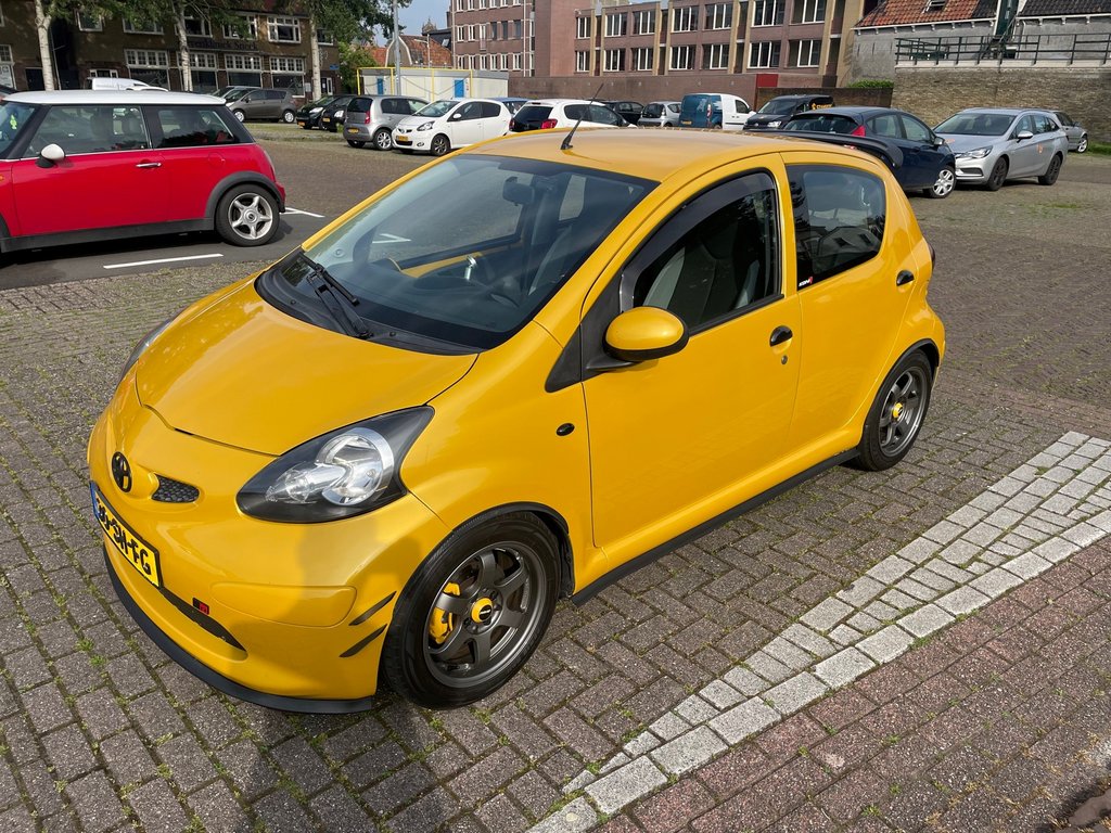

Re: [PauluS87's Solarbeam Yellow Aygo][[Toyota Aygo gespoten - Pag. 10]
Niet mijn kleur maar ziet er wel super gaaf uit ..............petje af
Wat een flitsend karretje, de kleur staat hem echt goed !!!

- Berichten: 7526
Ziet er goed uit man! Aparte kleur voor een Aygo, maar staat 'm wel heel chic!
Je hebt 'm op je werk kunnen spuiten ofzo? Da tis nou geen spuitcabine zoals ik die van de schadeherstellers ken
- Berichten: 203
- Lid geworden op: vr jan 20, 2012 20:34
- Type Corolla: Toyota
Dank jullie wel voor jullie reacties Gaaf dat de meeste het ook een leuke kleur vinden. Heb lang de tijd genomen welke kleur geel ik wilde, maar dit werd hem zeker weten!
Ja het is op mijn werk. Ik doe schade herstel en spuiten van schepen tot 60 voet Dus het is een spuitcabine voor schepen met grote afzuiging en alles wat je nodig hebt. Dus ja, voor auto's is het niet ideaal, maar het spuit resultaat is echt mooi geworden!
Op de tweede toto’s in zonlicht is t idd mooi.
Ik weet wel zeker dat t in t echt nog mooier is gave aygo hoor

- Berichten: 6610
Zo dan!
Das me een kei kek kleurtje!
Staat hem echt heel gaaf!!
Alleen die wielen vallen nu beetje teveel weg.. maar gvd wat een blitse aygo is het zo!

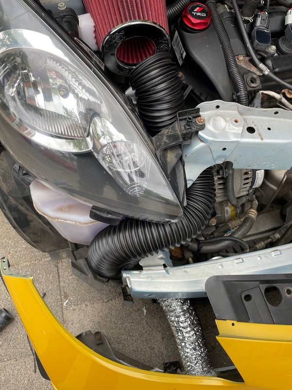

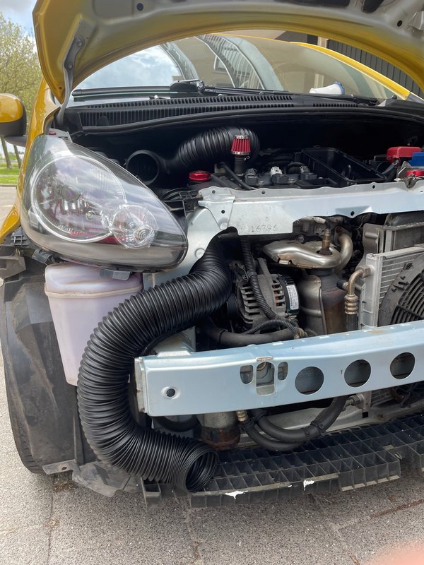

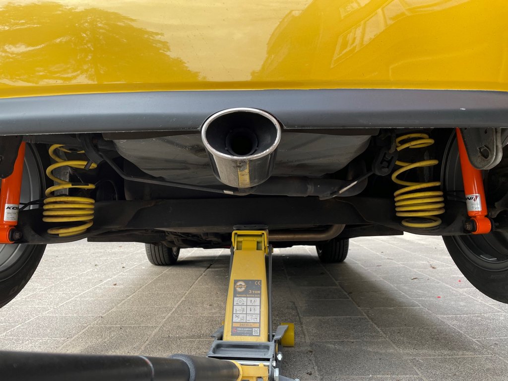

Re: [PauluS87's Solarbeam Yellow Aygo][[Nieuwe updates!! - Pag. 10]

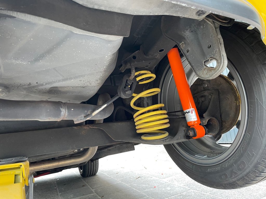

Hallotjes!

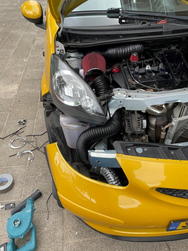

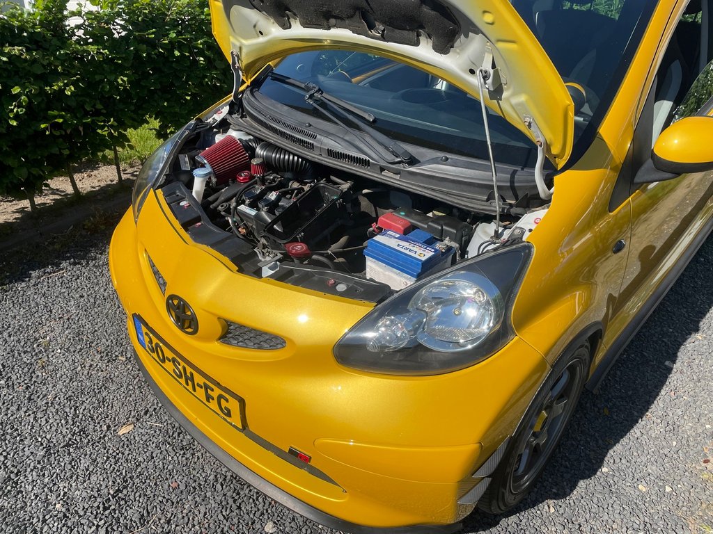

Hierbij weer even enkele updates van mijn kant, ik heb niet stil gezeten;
Van de week heb ik mijn achter schokdempers vervangen:
Toen heb ik een strutbar geplaatst achterzijde. Dit is merkbaar, minder flex achterin. Ik heb een favotiet landbouw weggetje waar ik vaak even los ga met de aygo, veel slingerbochten en rem momenten. Hier is het verschil achterin met een strutbar, aanzienlijk, qua verbeterde wegligging!
Toen heb ik een openlucht filter systeem gebouwd met k&n producten. Het openlucht filter systeem van k&n zelf was €179, nu ik zelf wat gedaan heb kost het €44 Groot verschil bovenin en onderin de toeren. Hapt meer lucht en dat is meteen te merken dan een gesloten airbox met een klein lucht filtertje. Ik ga binnenkort nog een aanzuigbuis bouwen voor meer koele lucht naar het luchtfilter toe.
Tot slot de aygo nog even in de wax gezet:
En oh ja, ik heb windschermen op de aygo gezet;
Dat waren de updates voor mijn aygo weer even, komende updates zijn,
- Maxton bumperlip voorzijde,
- Strutbar voorzijde bovenkant,
- Van Carbon komen er mooiere Canards op de voorbumper
Groetjes Paul

- Berichten: 7526
Netjes weer hoor. Keigaaf karretje!
