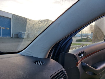

Zo, deze week is de Avensis een paar keer uit logeren geweest.
Vorige week zaterdag heb ik 'm al bij Carglass neergezet zodat ze daar maandagochtend vroeg direct de ruit er weer uit konden snijden om de schade te bekijken en te beoordelen of het ook daadwerkelijk door de ruit vervanging kon komen. Ik wist de uitkomst al een beetje, maar goed
Even ter herinnering, dit was er gaande op een paar plekken bij de bovenste raamlijst van de voorruit:
Niet zo fraai natuurlijk en onbehandeld op termijn goed voor lekkages en natuurlijk nog veel grotere rotte plekken. Daar moest dus iets mee gebeuren en dat zou een kostbaar geintje kunnen worden als ik het zelf moest laten fixen.
Maar gelukkig belde de werkplaatschef van Carglass Middelburg me maandagochtend op met de mededeling dat de auto meteen door zou gaan naar de schadehersteller (Die toevallig hun achterbuurman is). Het was inderdaad zeer goed mogelijk dat de schade was veroorzaakt met het plaatsen van de nieuwe ruit. (De schadehersteller vertelde me achteraf dat de kleine bloemkolen boven de ruit, nog maar het topje van de ijsberg was en onder de ruit de roest al ver gevorderd was over de volle breedte)
Dat was natuurlijk de gewenste uitkomst en ik dacht van de nood meteen maar een deugd te maken.
Want wellicht weten jullie ook nog dat de lak van de spoiler de bloedhete zomerdagen niet zo heel lekker was doorgekomen:
Dus ik heb meteen die schadehersteller gebeld, waar de auto al gearriveerd was en ze al begonnen waren om de roest te verwijderen en te behandelen, met de vraag of ze ook gingen spuiten. 'Jawel meneer, waarschijnlijk moet het hele dak opnieuw gespoten worden'.
Kijk, dat komt goed uit. Dan is een klein beetje extra lak aanmaken waarschijnlijk niet zoveel extra werk zeker? Zouden jullie eens naar de spoiler willen kijken of jullie die ook meteen mee kunnen pakken?
'Ah meneer, dat ziet er inderdaad niet zo fraai uit! Maar dat gaat wel lukken. Dan demonteren we 'm, schuren 'm helemaal kaal en bouwen de verflagen weer opnieuw op, zodat dat probleem zich niet meer voor kan doen.'
Ah, klinkt goed! En wat gaat dat extra kosten?
'Nou meneer, we zijn toch al aan de auto bezig. We moeten toch al schuren, spuiten en lak aanmengen. Normaal kijk je dan al gauw naar een dikke €200,-. Maar omdat we nu toch al bezig zijn kunnen we het wel doen voor €75,-'
Perfect, als je dat dan wilt doen, heel graag!
Afijn, dinsdagmiddag was de auto alweer klaar, inclusief vers terug geplakte voorruit! Sneller dan verwacht zelfs en het resultaat is weer prima. Jammer dat het überhaupt moest gebeuren, maar zonder meer prima service van Carglass die hun verantwoordelijkheid hebben genomen en het
uiteindelijk prima en vlot geregeld hebben.
Erg blij mee!

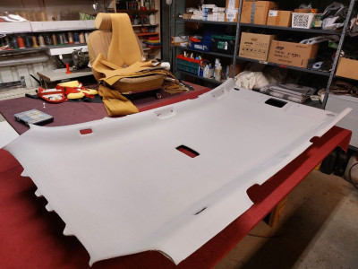

De grijze bekleding eraf trekken was natuurlijk niet zo moeilijk meer, dat was zo gebeurd. Maar dan blijft de foam laag nog achter op de hemelschaal. Dat moest ook eerst verwijderd worden met een soort rubberen borstel.
Ook de bekleding van de A, B en C stijlen begonnen hier en daar wat los te laten of waren beschadigd. Bovendien was de nieuwe bekleding net iets anders als de fabrieksbekleding en ik wilde het natuurlijk allemaal graag hetzelfde hebben.
Dus ook de bekleding van de verschillende stijlen werd verwijderd zodat deze opnieuw bekleed konden worden.
Ik deed eigenlijk alles wel zo'n beetje zelf, onder begeleiding van Thierry, maar het aanbrengen van de bekleding op het hemeltje zelf liet ik toch even aan hem over. En als een professional dat doet, dan ziet het er natuurlijk puik uit!
En ondertussen heb ik zelf de verschillende stijlen aan gepakt. Eerst de boel in de lijm en vervolgens het materiaal netjes strak aanbrengen:
Daarna kon de hele boel met beleid weer terug gemonteerd worden in de auto. Maar het resultaat mag er zeker zijn! Het is 100% verbetering op hoe het eerst was en alles past ook weer netjes bij elkaar!
Ik ben er in ieder geval erg blij mee en dit kan er weer jaren tegenaan!

Wauw. Die nieuwe hemel ziet er hemels uit. Echt strak en vooral schoon. Nu met al het gedane onderhoud en mooie 'nieuwe' koplampen op naar de sneeuw. Veel plezier.

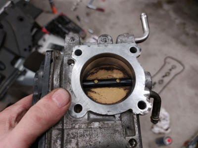

En omdat ik nu toch vanalles uit elkaar moest halen, heb ik ook meteen het gasklephuis nog een keer schoongemaakt. Het maakte niet zo'n enorm verschil als de laatste keer dat ik dit gedaan heb, enkele jaren geleden. Maar hij was toch weer goed vuil, dus het kan geen kwaad om er nog eens wat aandacht aan te besteden.
Ook de MAF sensor in de inlaat even schoongemaakt en vervolgens alles weer terug in elkaar gezet. De motor gestart en gekeken voor lekkages en alles bleef netjes droog en de motor liep prima. Wel weer wat hoog stationair omdat ie zich net als de vorige keer weer even opnieuw moet inleren met het gereinigde gasklephuis.
Hij rijd intussen weer als een nieuwe en ook de dipjes in het vermogen in het toerenbereik zijn weer helemaal weg.

Het hemeltje vind ik trouwens erg geslaagd !
