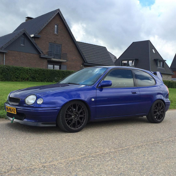

Na een tijdje weinig gedaan te hebben aan de liftback omdat ie eigenlijk wel klaar was heb ik toch besloten iets te ondernemen. Ik heb nog gezocht voor een 4AGZE deze winter, maar dat kwam steeds op weinig uit. Ik hoorde en las ook dat de betrouwbaarheid de minste was van de 4A familie, er concessies gedaan moesten worden betreft FMIC voor de werking van de supercharger, laat staan dat de tijdsgeest van de GZE toch meer begin jaren 90 is. Ook een Glanza om trackdays te rijden heeft even in mijn gedachten gezeten en greep ook net naast een mooi exemplaar.
Op marktplaats en hier op het forum stond ie al een tijdje te koop. Blijkbaar had niemand er echt oog voor en zelf dacht ik in eerste instantie niet dat het wat was. Toen ik de advertentie nog eens bekeek, bleef die hangen in mijn hoofd en bekeken wat er eventueel mogelijk mee was. Toen besloten om deze blauwe toch te 'adopteren'.
Het verhaal van de verkoper klonk veelbelovend over het technische gedeelte, het blok was goed en ook zeer goed onderhouden. Er was niks op bezuinigd. Na een eerste afspraak en proefrit met Martijn erbij was ik toch teleurgesteld. De auto is een ex-audio en show auto, dus dat betekende veel werk om de auto weer normaal te krijgen, er zaten overal kabels en bitumen. Bovendien had het chassis al 230.000 op de teller en dat was te zien aan de staat van de auto. De proefrit was ook al niet ideaal, met een auto die veel te zwaar weegt kan je niet weten hoe goed de blacktop is. Na een mislukte onderhandeling ging ik met Martijn teleurgesteld naar huis. Die week heb ik lopen plussen en minnen en ben nogmaals in onderhandeling gegaan. Toen kwamen we wel tot een akkoord en heb ik hem diezelfde avond nog opgehaald.

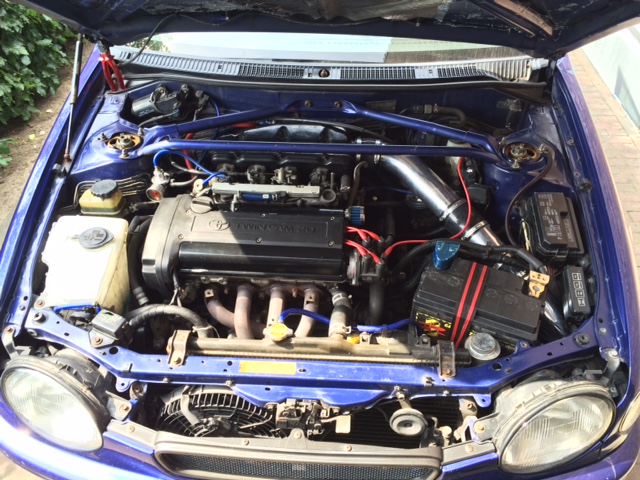

Specs:
Motorisch
- 4AGE 20V Blacktop
- C160 met TRD sperdifferentieel
- 76mm CAI met Simota filter
- TRD bougiekabels
- TRD 71C thermostaat
- Bosch Platin bougies
- Brandstofdrukregelaar
- Polyurethaan motorsteunen
Uitlaat
- Stock 4AGE spruitstuk en downtube
- Veel te leipe dubbele uitlaat van Skytune, 63mm
- Decat
Onderstel/wegligging
- KW schroefset
- Tein AE86 camber plates
- Superpro polyurethaan all over the place
- Helaas een 'simpele' G6 stabistang
- Custom made 3 punts veerpootbrug
- Carbing steel achterbrug
- 17 inch Konig Swurve wielen, Falken Ziex voor en Vredestein Sport achter 17/40/205
- Schermen omgerold
Remmen
- RVS remslangen
- Geperforeerde schijven achter
- EBC Greenstuff remblokken achter
Exterieur
- G6 bumperlip
- Aangepaste bumper voor meer luchtinlaat
- OEM achterspoiler
- Booster WRC achterspolier
- Aangepaste onderkant achterbumper
Interieur
- Proplus meters, oliedruk, olietemp, voltage
- Corolla G6 sportstuur
- Sparco 3-punts gordels
- Achterbank en gordels eruit
- Alle audio eruit
Komende upgrades:
- Twin pot remmen voor met 260mm schijven
- Green Stuff blokken voor
- G6r/BZR stabilisatorstang achter
- Aanpassing uitlaat: 1 einddemper met sportkat
- MT 6-speed BZR ECU, is nu AT ECU

ideale trackday auto dus aangezien het niet de netste carrosserie is
ben benieuwd hoe de camberplates er uit zien
ook het vermogen hoorde ik al van Martijn dat die het niet verkeerd doet

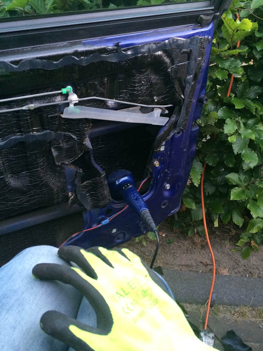

In de eerste 2 weken heb ik al behoorlijk wat gedaan. Als eerste heb ik alle zooi eruit gehaald wat niet meer van toepassing is. Bitumen, bitumen en nog eens bitumen, een kofferbak met houten planken en purschuim waar de reserveband hoort te zitten. Een bijna 10 kilo wegende tas vol met audio kabels. Allerlei audio snufjes, led lampen in de deuren en een hoedenplank die ik amper kon tillen zo zwaar. Erg vermoeiend maar ben anderhalve week lang elk vrij uurtje hiermee bezig geweest.
De auto werd geleverd met zoveel mogelijk lawaai. Er zaten geen boxen meer in maar dat was meer de combi van open kelken en de uitlaat. Gelukkig had hij de originele plenum nog dus na het schoonmaken van de auto hier ingedoken en een CAI samengesteld. Tussendoor scoorde ik nog een setje bougie kabels van Janno, daarvoor dank, goede timing!
Ook hier weer elke avond tot 11 uur bezig geweest, want met de rollerbank meeting wilde ik zien hoe gezond de blacktop nog was, en wel met de setup die ik min of meer voor ogen heb.

Verder het motorruim wat opgeschoond. De accu is veel te groot (ex-audio auto), maar voorlopig zo houden.
