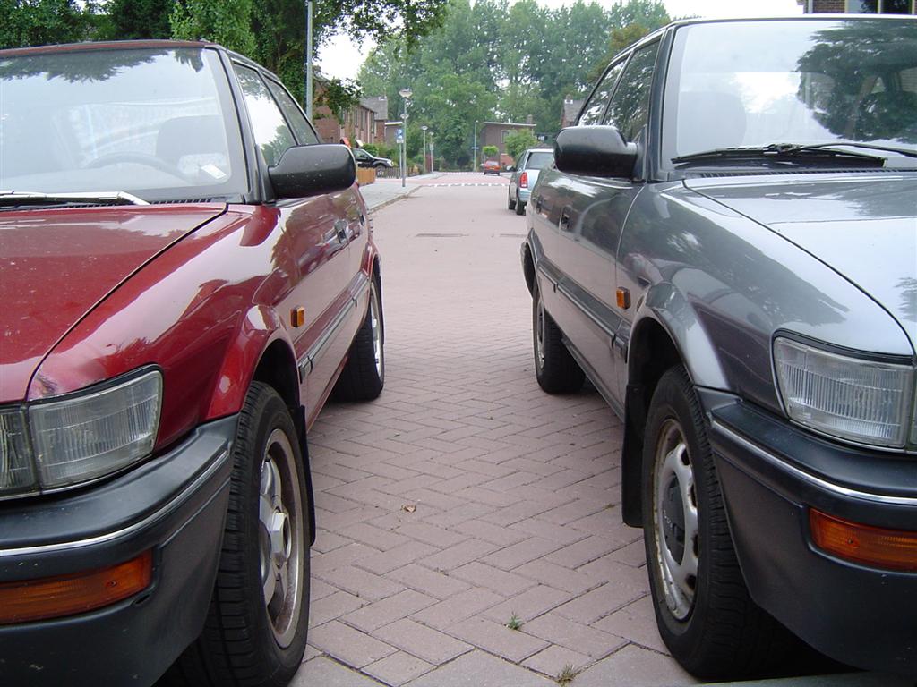

Zo, eindelijk ook maar eens een projecten topic aangemaakt.
Zal eerst eens beginnen met een paar pics zoals de rolla eruit zag toen ik hem kocht.

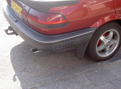

Van de week maar eens mijn luchtfilter schoongemaakt en opnieuw in de olie gezet.
Dat was wel echt nodig, d'r kwam toch een zooitje troep uit!
Zondag heb ik een uitlaat opgehaald in hengelo van het forum en vandaag meteen gemonteerd.
De uitlaat geeft nu een iets dieper geluid, maar het is nog wel vrij beschaaft.

Voornamelijk een aantal kleine aanpassingen gedaan en geen foto;s genomen uiteraard.
Wel nog een rolla erbij gekocht!
ook een ae92 liftback 1.6XLi met automatische transmissie.
De auto heeft op 200km na 100000km gelopen en een klein plekje boven de achterwielkast.
De rode rolla had dit mankement ook tot gisteren, (nieuw stuk in gelast, moet enkel nog even nagespoten worden)
Hier wat foto's van de beide wagens nu.
De planning nu is de motoren om te wisselen (ivm km's en stuurbekrachtiging)
En ook de schokbrekers kunnen wel verwisseld worden.
Hierna zal de grijze de verkoop in gaan en komt er plaats vrij voor een (hopelijk) G(z)E-motor voor een swop.
