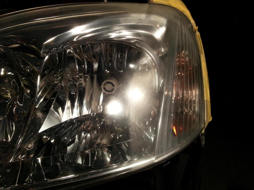

Vanavond Daniel geholpen met zijn matte verweerde koplampen.
Stappenplan:
- machinaal wetsanden korrel 1000, 2000 en 3000
- roterend polijsten 4 inch pad: oranje + mezzo, wit + mezzo, zwart + finale.
De linkerkoplamp (bestuurderszijde) was het ernstigst aangetast. Close up Begonnen met wetsanden. Ik had van een ex Corolla rijder vernomen dat er goed door geschuurd moest worden om de verweerde laag en de eventueel nog aanwezige UV coating eraf te schuren.
De eerste 3 hits gedaan met korrel 1000, daarna 3 hits met korrel 2000 en naderhand 3 hits korrel 3000. 50/50, het linkergedeelte reeds gepolijst. Eindresultaat: Er zit nog een heel licht waasje, maar dat zit aan de binnenzijde. De rechterkoplamp was ook duidelijk aangetast, je ziet duidelijk dat de UV coating z'n beste tijd heeft gehad. Uiteraard heeft deze koplamp ook een volledige behandeling gehad. Helaas hiervan geen na foto's.

Strak werk verricht,ziet er zeer goed uit.

Netjes! Ziet er stukken beter uit dan eerst, en ook stukken goedkoper!!
Toevallig ook nog iets gedaan om er weer een beschermlaagje overheen te doen? Indien wel, ben ik benieuwd wat.

Eigenlijk zou het mooiste zijn om er een 2-K UV werende blanke lak overheen te zetten, maar een product met uv werkende eigenschappen kan ook. Dit moet je wel regelmatig herhalen.
Voor nu heb ik er wolfgang fuzion overheen gedaan aangezien hier uv werende ingrediënten inzitten. Er stond zoiets op de verpakking.
Iets anders had ik zo gauw niet bij de hand of wist ik niet welk product nog meer geschikt zou zijn.

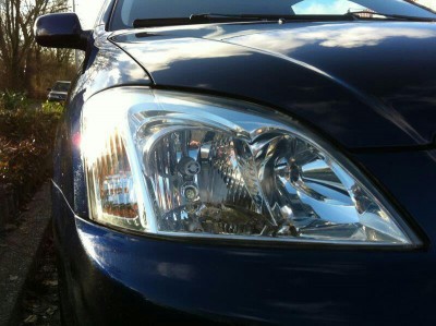

Ze lijken inderdaad weer als nieuw, hier en daar nog wat kleine plekjes maar zo mooi resultaat had ik nooit verwacht.
op dit moment zit er een uv beschermende wax overheen ( corrigeer me als ik het niet goed heb )
Dit is maar tijdelijk ik ga van de week met 1 van de spuiters op het werk ff babbelen of een 2 componenten blanke lak laag genoeg weerstand zou bieden.
@Nicknameless ik zal morgen een foto maken van het eindresultaat van de rechter koplamp en een geheel plaatje.
Nogmaals ik ben er helemaal happy mee

De wax is inderdaad maar een tijdelijke oplossing.Daniel092 schreefCOLONDit is maar tijdelijk ik ga van de week met 1 van de spuiters op het werk ff babbelen of een 2 componenten blanke lak laag genoeg weerstand zou bieden.
Als je de spuiter hierover vraagt, let dan wel even op dat ze de koplampen goed ontvetten. Lak hecht niet zo goed op wax
En dat ze het doen met een schone microvezel doek, niet even met een vies goor smerig lapje. (desnoods leg je een doek achterin de auto of doe je het zelf even).
En probeer te vermijden dat ze thinner of een ander chemisch goedje gebruiken als ontvetter, ik weet namelijk niet of dit de koplampen kan aantasten (weer mat worden!)
