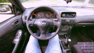

Auto is een heel eind, technisch is die zo goed als apk klaar
Interieur overgezet van de G6 deurpanelen moet nog gebeuren maar op moment is het veel tijd gebrek omdat de vrouw savonds werkt dus het gaat allemaal niet zo snel
Weer een G6(R) dingetje er op dus
Nu is die optisch gelijk aan een G6R
