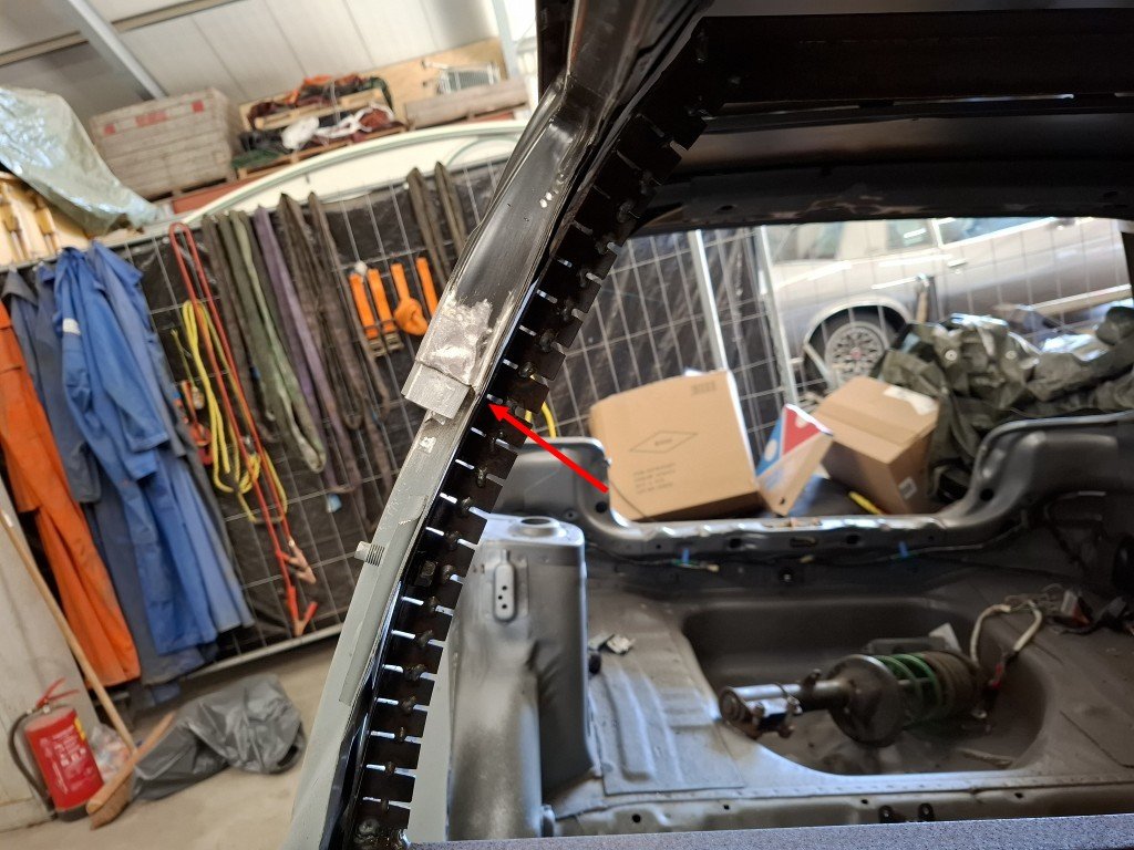

Ook de carrosserie zelf moest nog gereed gemaakt worden voordat het achterscherm definitief kon worden terug gelast. Zo waren er nog wat gaten van uitgeboorde puntlasjes die nog dicht gelast moesten worden. En bij sommige randen waar er geslepen was waren en slijpsnedes in het onderliggen plaatwerk gekomen. Om de boel zo stevig mogelijk te houden wilde ik dat ook gewoon weer dichtgelast hebben.
Toen dat weer dichtgelast was, is dat uiteraard ook allemaal weer netjes vlak geslepen zodat de panelen weer netjes op elkaar aan zouden sluiten.
Daarna wilde ik op alle slijpranden weer van die verstevigingsplaatjes of flenzen maken zodat het nieuwe paneel stevig op z'n plek gelast kon worden. Bovendien helpen enkele van die flenzen ook om het paneel beter uit te lijnen.
Dus zijn er op de B-stijl, C-stijl en onderaan het achterscherm verstevigingsplaatjes gelast om montage en doorlassen straks makkelijker te maken.

BerichtenCOLON 6638
Ohw.. ja idd dat is verrot.. Nou joh, dan las je er toch gewoon een stukkie nieuw plaat in? :shock:
...heel normaal daar in Zeeland. :D :lol:
Echt elke keer respect vanuit de drukke randstand daarvoor.. ;)
BerichtenCOLON 7606
Hahaha...misschien dat ik dat nu ook nog niet had gekund, als ik niet ooit verslingerd was geraakt aan E9 Corolla's! :lol:
