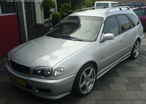

Een wagon kan je idd opleuken
- image.jpeg (17.97 KiB) 33202 keer bekeken
- BerichtenCOLON 843
Re: Perre's E11 Garage: TerraLuna, G6R en Wagon
Ja dat klopt. Die had ik ook al gezien. Zowel voor als achterkant heb ik de foto van. Hierop heb ik mij ook gebaseerd.
De achterkant is eigenlijk gewoon de achterkant van de Carib Sprinter, zoals je hieronder ziet
En zo zou ik hem graag ooit zien
De Carib spoiler heb ik reeds in huis, in de juiste kleur zelfs. Ik moet enkel de gaten nog eens boren en de elektronica even aanpassen. De spatlappen zijn ook al gespoten, dus die kunnen er ook op. Ook de sideskirts heb ik, maar die zijn nog zwart. Nu nog wachten tot ik een TTE-voorbumper vind, zodat skirts en voorbumper samen gespoten kunnen worden.

Nog maar eens afstoffen.
De Corona heft me veel tijd bezorgd, en daar heb ik dan ook heel wat mee gedaan.
Zaken die nu anders zijn dan bij vorige post:
- Veerpoorbrug vooraan
- dakdragers (OEM Corolla E11 wagon)
- OEM spatlappen rondom
- G6R gordels (rood) rondom
- ledverlichting in middenconsole gerepareerd
- Achterbumper opgeknapt
- Carib Sprinter achterspoiler met stoplicht
- Hertz luidsprekers achteraan
- OEM wagon tweeterkapjes (tweeters komen deze week nog)
- TTE uitlaat (twinloop)
- 16" TTE Grandstands
Een deel van deze updates waren makkelijke installaties. De veerpootbrug had nog 2 gaten in de firewall nodig en dan moer en bout, maar niets speciaal. De spatlappen, leds, luidsprekers en tweeterkapjes was ook klein werk. De andere zaken daarentegen hebben wat meer moeite gekost.
De rode gordels van de G6R installeren was een nachtmerrie. Slechts 2 van de 5 gordels leken af te rollen, tot er wat werd aangepast en geprobeerd.
Nu blijkt het dat de voorgordels bij de station wagon anders geïnstalleerd zitten dan bij de hatchback. De spoel naar buiten gemonteerd ipv naar binnen. Dat maakt wel, zo bleek na heel wat gevloek, dat de rechtergordel links paste en de linkergordel rechts. Nu zeg ik paste ... Bijna paste. De gordel rolde nu mooi af op beide plaatsen, maar de gaten (bedoeld om links en rechts niet om te wisselen) staan nu fout. links staan de gaten /\ en rechts staan ze \/. Die heb ik dus moeten uitslijpen zodat ze op het chassis zouden passen. Om de achtergordels te plaatsen moesten er heel wat plastic kappen los. rechts en midden werkte vrijwel meteen. Links deed het niet. Bleek de hoek hier net niet correct te zijn. Een klein uitsteekseltje (om de juiste hoek te vinden) afgeslepen, de gordel in de juiste hoek geplaatst en door een gat in de gordelhouder en gat in het chassis geboord. Hier dan een plastic clip ingeduwt zodat de gordel in de juiste hoek blijft.
De achterbumper van de station wagen is ook verschrikkelijk om los te halen. Die hangt voor een groot deel vast met van die plastic schroefjes in een klem. Die waren 20 jaar oud, en gingen niet meer los. Het hielp ook niet dat ik de juiste tool niet had. Eenmaal los, was het een eitje.
De achterspoiler was vooral een kwestie van durf. Gaten in de achterklep boren is toch wat eng. De spoiler is wel een 30-tal keer gepast voor het eerste gat werd geboord. Eenmaal de gaten er waren heb ik alles mooi geveild en opnieuw gespoten. Het lelijke 3de stoplicht met 1 ballonnetje eruit gezwierd en de ledstrip van de spoiler aangesloten. Ziet er veel beter uit. De wagon heeft deze spoiler echt nodig om er een beetje goed uit te zien.
De uitlaat is eigenlijk die van de hatch. De twinloop heb ik nog nooit gezien bij een wagon. Omdat de wagon een stuk langer is dan de hatch moest de backbox worden aangepast. De buis richting voorkant van de auto is verlengd. De beugel hangt nog op de OEM plaats, maar houd de box nu op een andere plaats vast. Het geluid is magnifiek!
De Grandstands zijn moeilijk geweest om te vinden. Eenmaal ze er waren direct banden besteld en geplaatst. Nu tot de conclusie gekomen dat de boek achter aanloopt bij vluchtheuvels en bij heel scherp insturen. Wielranden achter worden nog gerold om dit te verhelpen.
Ook ben ik nog op zoek naar de schroefjes om de afdekkapjes van deze velgen vast te zetten.
