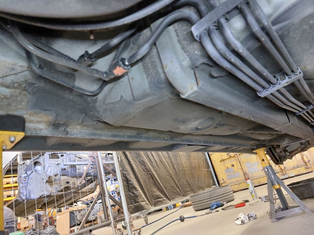

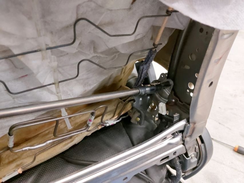

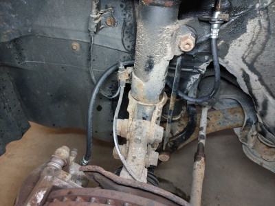

De Avensis is vorige week voor z'n APK geweest en voor het eerst in 20 jaar afgekeurd! :shock: :(

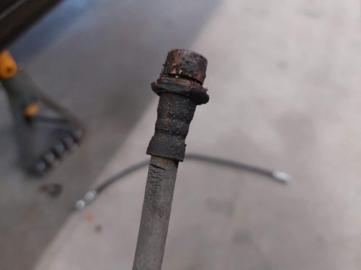

Flexibele remslangen vertoonden droogtescheurtjes en op de vaste remleidingen aan de achterzijde was teveel roest aanwezig. Tja, op zich eigenlijk niets geks na 20 jaar natuurlijk. Als ik het even van tevoren had gecheckt had ik het misschien wel gezien voor die APK. Maar als zo'n auto al 10 jaar in mijn bezit geen opmerking krijgt en er steeds doorheen zeilt wordt je misschien wat makkelijk :roll:
Maar nu moesten we dus aan de bak. Het was vlak voor de APK verval datum dat hij werd afgekeurd en de herkeur kon pas 2 weken later. Dus ik heb de auto in de tussentijd maar even geschorst voordat er een boete op de mat zou vallen voor een vervallen APK.

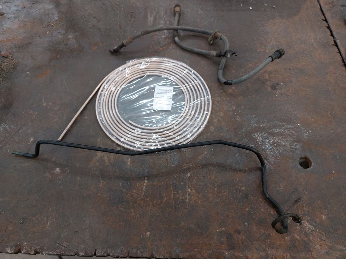

Nu heb ik al veel gedaan aan auto's, maar remleidingen vervangen was voor mij ook voor het eerst. Dus ik moest er eerst het gereedschap eens voor hebben. Maar welke? Wat voor fels rand gebruikt Toyota eigenlijk op de remleidingen?

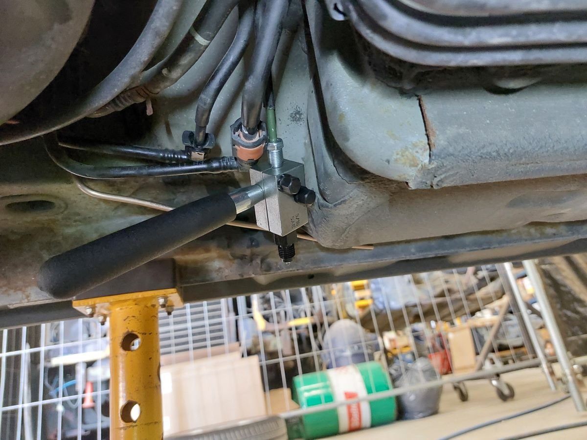

Na wat onderzoek bleek dat een SAE dubbele fels rand te zijn. Dus daar een fels gereedschap voor aangeschaft waarmee ik ook eenvoudig onder de auto zou kunnen werken.

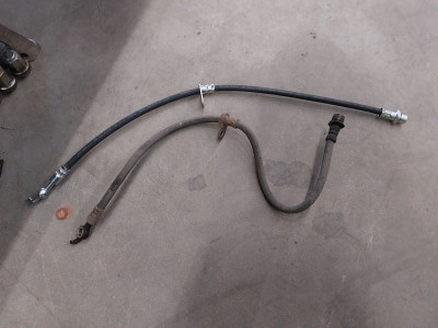

Verder een paar koppelstukken, remleiding nippels, 4,75mm cunifer remleiding, en 4 stuks nieuwe flexibele remleidingen.
De leidingen onder de auto zien er nog bijna als nieuw uit, die zijn verder van voor naar achter helemaal ingepakt in een plastic buitenlaag. Alleen het laatste bochtje naar de koppeling met de flexibele leiding heeft die buitenlaag niet en is gewoon staal. Daar zat inderdaad wat roest pitting in.
Dat stukje leiding zou dus vervangen moeten worden, maar om een stukje te vinden onder de auto waar ook ruimte was voor een koppelstuk moest er een extra stuk verwijderd worden.

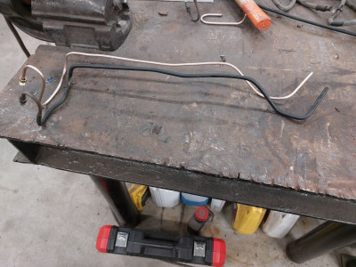

Dus netjes nieuwe remleidingen gemaakt naar voorbeeld van de oude, felsranden gemaakt aan de stalen remleidingen onder de auto en de bestaande stalen remleidingen gekoppeld met de nieuwe cunifer remleidingen.
En vervolgens de flexibele remleidingen rondom vervangen, de remmen weer ontlucht en met volle bak druk op het rempedaal is er nergens een duppel te bekennen, dus ik zou het een geslaagde reparatie noemen. :D

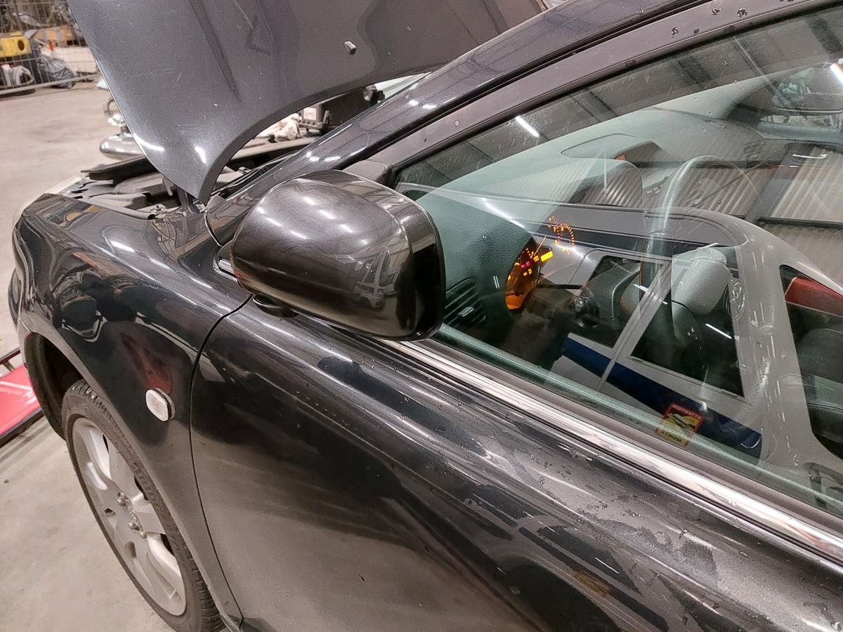

En al een paar jaar weigerde de elektrische inklap functie van de bestuurdersspiegel dienst. Of tenminste, hij doet het wel een soort van. Maar er komen wat knakkende geluiden bij vrij die niet echt lekker klinken. En als ie terug uitklapt 'vergrendeld' de spiegel niet en kan ie gewoon een beetje 'fladderen' tijdens het rijden. Ook niet echt ideaal. Ik vermoed een gebroken plastic tandwiel ofzo.
Op zich ook geen ramp, want zolang ik de klapfunctie niet gebruik is er niets aan de hand.

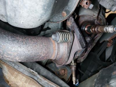

Een ander klein probleem dat de laatste paar maanden af en toe de kop opsteekt is een foutcode P0136: O2 sensor circuit bank 1 sensor 2. Maar het is een bekend fenomeen dat de 2e sensoren (na de kat dus) na verloop van tijd kuren gaan krijgen.
Op zich niet gek na zoveel jaar en bijna 400.000km. De katalysator begint natuurlijk ook gewoon een keer minder te werken.
Nieuwe lambda sensoren monteren gaat dan waarschijnlijk ook niet veel helpen, die lezen precies hetzelfde en geven waarschijnlijk na verloop van tijd dezelfde foutcode.
Maar omdat dit zo'n veel voorkomend probleem is (en niet alleen bij Toyota ;) ) zijn er speciale spacers in de handel. Deze geven wat meer afstand van de sensor tot de uitlaatgasstroom. In feite fop je ze dus een beetje en is het geen permanente fix, maar ach als het werkt, dan werkt het. Kan ik er hopelijk weer een paar jaar tegenaan. Beter dan een katalysator vernieuwen :roll:
Weer wat spulletjes zodat de auto er weer even tegenaan kan
De Lambda spacer
Een nieuwe OBD2 uitlezer gehaald een paar maanden terug (zo'n bluetooth dongle blijft toch vaak een beetje behelpen) :?
P0136, weer gedoe met een lambda sensor...Het zwakste punt van de Avensis als je het mij vraagt...
De onderste lambda sensoren. De linkse had ik een paar jaar terug al eens van een spacer voorzien en tot op heden geen problemen meer mee gehad. De rechtse moest dus nog en was nu aan de beurt.
En nu beide met een spacer. Ben ik hopelijk een poosje verlost van de foutcodes :lol:

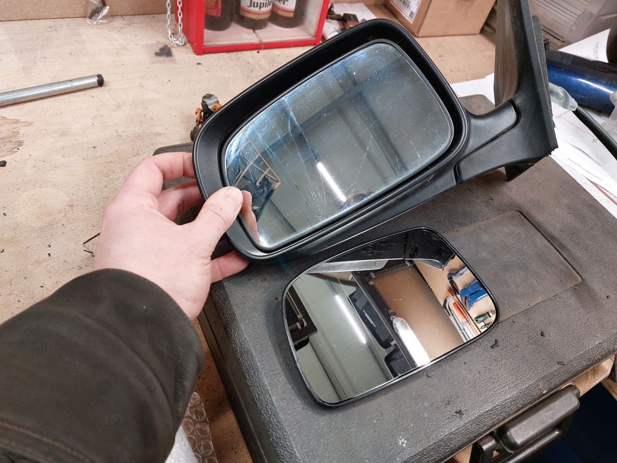

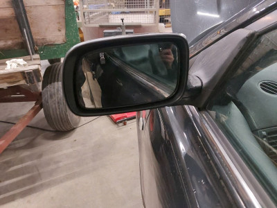

De spiegel van de Avensis gedemonteerd en de spiegel van de sloop. Om de gespoten cover om te kunnen wisselen moest ik aan de binnenkant van de spiegel zijn. Dus even het spiegelglas eruit. Het spiegelglas van de sloopspiegel ging goed, ware het niet dat bij het loshalen van de stekkers van de verwarmde spiegel het contact van de spiegel afscheurde. Jammer, maar geen ramp. Die van mijn eigen spiegel was immers nog goed.
Maar toen ik die probeerde te demonteren zette ik net iets teveel kracht en brak het spiegelglas...:roll:
Tja, ook bij mij gaan er wel eens dingen niet helemaal zoals voorzien of zoals ik zou willen :lol:
Maar gelukkig had ik een nieuw after-market spiegelglas voor nog geen €20,- thuisbezorgd. Jammer, maar echt pijn doet het dan gelukkig ook weer niet.
De gebroken spiegel (slecht te zien op de foto) en het nieuwe spiegelglas.
Boven de nieuwe en onder de originele. Voor het geld ziet het er prima uit en het paste ook allemaal goed.
En na installatie werkte ook de elektrische klapfunctie van de buitenspiegel weer prima. Weer een ergernis van het lijstje af kunnen strepen.

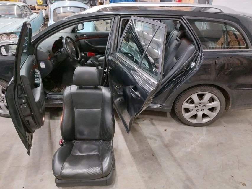

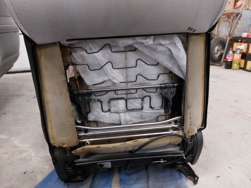

En dan toch ook maar eens naar die lende steun kijken van de bestuurdersstoel.
Maar met het meten van de stekker had ik al gezien dat het motortje diep in de stoel begraven zat. Dus eerst die stoel maar eens uit de auto halen, dat werkt een stuk makkelijker.
Daarna de stoel grotendeels uit elkaar om bij de lende steun te kunnen komen. Dat was nog geen sinecure zeg! Uiteindelijk heb ik de hele bekleding van de rugleuning af moeten halen en gelukkig heeft Toyota het allemaal zo gemaakt dat het nog goed te doen was om te demonteren en vervolgens ook weer te monteren, zonder meteen een autobekleder nodig te hebben...
En na een boel graven hebben we daar de boosdoener. Met veel gefoefel heb ik die er uiteindelijk ook uit gekregen...
De oude kapotte en de nieuwe naast elkaar. All the way from Litouwen zelfs!
Daarna de nieuwe terug gemonteerd en de stoel weer terug in elkaar gezet en de stoel terug in de auto gezet. Alles aansluiten en zowaar, het nieuwe motortje snort tevreden en de lende verstelling werkt weer zoals het hoort. Toch lekker straks als we 12 uur onderweg zijn ;)
Nu werkt alles in de auto weer zoals het hoort en zijn er geen knoppen meer die niets meer doen. Zo heb ik het graag! :D :lol:

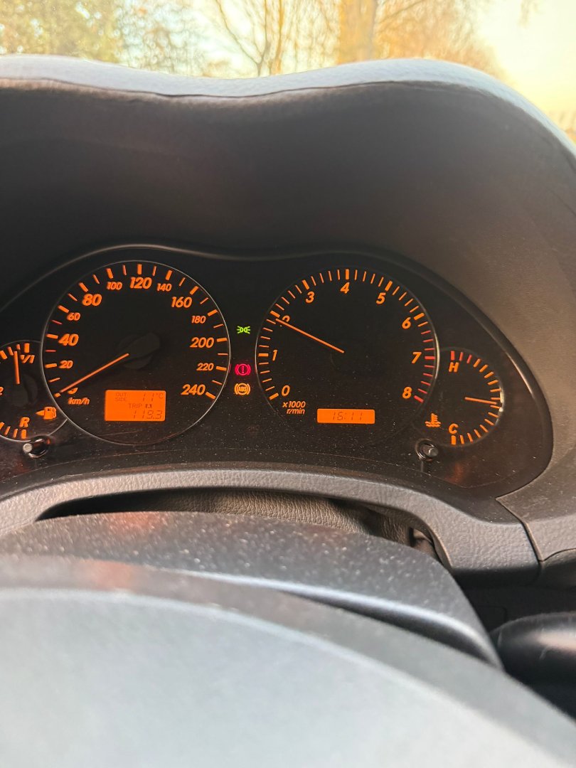

Intussen is de Avensis de 390.000 km alweer een poosje gepasseerd, dus weer eens tijd voor een beurtje!
Op de foto zie je ook 2 nieuwe ABS sensoren voor de voorzijde, want helaas zijn er weer lampjes gaan branden in het dashboard:
Ik heb nu af en aan al verschillende keren gehad dat het remlampje en ABS lampje gaan branden en de snelheidsmeter ermee ophoudt. DE auto rijd er verder gelukkig niet minder om, maar toch vreemd.
Het is ook niet elke keer, het kan meteen bij het starten zijn, het kan ook onderweg op de snelweg ineens gebeuren.
En dan na een poosje gaan ineens ook het VSC en TRC lampjes branden, de snelheidsmeter schiet ineens weer in actie en alle lampjes gaan weer uit en is er ineens weer niks meer aan de hand :roll:
Gratis km's dus! :lol:
Helaas kan mijn OBD2 tool geen ABS codes uitlezen, maar met een beetje zoeken op het interweb blijft dat als je 2 pinnen in de OBD2 stekker doorverbind (pin 4 en 13), dan kun je lekker ouderwets de knippercode uitlezen van het ABS systeem uitlezen.
Dus eens geprobeerd en er kwamen 3 stuks codes naar boven: 32 (sensor links voor), 34 (sensor rechts achter) en 43 (VSC code: storing in ABS ECU)
Hmmmm...daar worden we dus nog niet echt heel veel wijzer van :? Ik geloof niet dat alle 3 de codes ook daadwerkelijk de oorzaak van het probleem zijn. Maar welk onderdeel gaat er meeste mis bij ABS systemen? De sensoren, want die zitten toch op een gevoelige plek daar bij de as. En die kosten ook maar 32,- per stuk. Dat zijn de kosten niet, dus laat ik ze maar gewoon meteen alle twee vervangen.

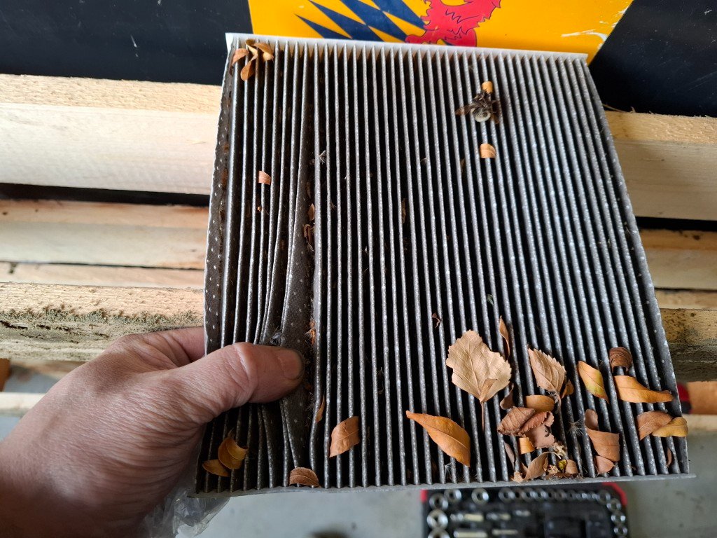

De rest van het beurtje ging gelukkig wat soepeler. Zeker het interieurfilter was wel redelijk aan vervanging toe... :roll:
