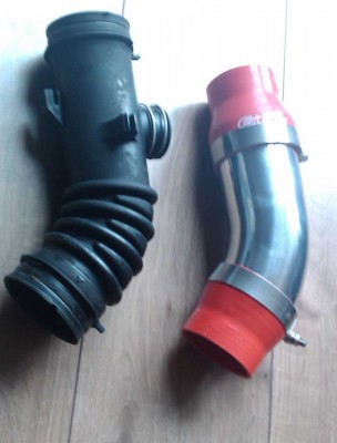

hey redge waar heb jij die pijp vandaan van je luchtfilter ?
want mij lijkt het wel meer dan alleen voor de looks
die bocht lijkt wat minder hoekig en die binnenkant is zeker beter dan het origineel

Bart-E11 schreefCOLONhey redge waar heb jij die pijp vandaan van je luchtfilter ?
Dat was ook mijn theorie, om de luchtstroom wat te versoepelen en toch gewoon met standaard filterbak wil blijven rijden. De standaard zwarte inlaatbuis heeft een diameter van 65mm en met allemaal ribbels en zon raar huisje erbij wat voor mij nou niet helemaal de bedoeling is daarvan.
De aluminium buis die ik heb heeft een minder hoekige bocht en heeft een diameter van 76mm met siliconen reducers die het weer terugbrengen naar 60mm bij het gasklephuis en volgens mij 65mm bij de filterbak. Dus het kan het volume lucht niet vergroten want het gasklephuis blijft 60mm. Ik merkte in ieder geval geen verschil in prestatie (Misschien heb ik er weer 0,2 pk bij ;) ), maar wel een mooier geluid bij optrekken.
Ik had er foto's van gemaakt, maar ben ze helaas kwijt, ik kan wel even een foto maken zoals het er nu uitziet en een boodschappenlijstje samenstellen? Het was behoorlijk lastig de juiste siliconen reducers te vinden in 1 shop. Ik koop bijna alles op Ebay.
De HKS kabels zijn wel apart. HKS beweert dat je vermogenswinst hebt als je het motorgedeelte goed aard. Ik merkte echter geen prestatieverschil maar wel dat hij nu wel heel erg makkelijk start en als de radio aanstaat die weer sneller gaat spelen. Het leek ook, maar dan ga je op alles letten, dat de koplampen ook iets feller schijnen dan daarvoor.

Bij deze nog de beloofde vervanging voor de inlaatpijp.
Je hebt nodig:
- Silicone reducer 65-76mm recht 76 mm lang
- Sicone reducer 60-76mm recht 76 mm lang
- 2 RVS klemmen
- 1 aluminium buis van 76mm hoek 45 graden
Dan kan je gaan zagen en snijden om de buis na te maken. De nieuwe is stugger, dus het kost wat moeite om hem er tussen te krijgen, wellicht kan je de filterbak even losmaken. Je kan de 2 oude klemmen hergebruiken om het geheel weer vast te maken.

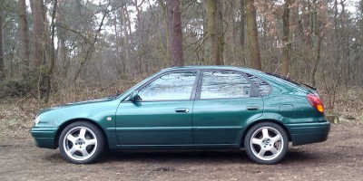

Vandaag de auto weer opgehaald bij de garage. Grote beurt en APK. Slechte nieuws: een wiellager achter zal vervangen moeten worden. Voor de rest was ie helemaal OK. En, meteen de Borbett's erop laten zetten. Ik vind ze er mooi uitzien maar heel erg onder de indruk ervan ben ik niet. Misschien is het even wennen :)
Helaas merkte ik wel dat hij af en to de schermrandjes schampt, dus dat wordt wel omrollen. Het hoeft maar heel lichtjes want hij pakt net het buitenste van de band met het randje. Bij de garage hebben ze de voorbanden eraf moeten halen, die waren te versleten. Voor de time being deze winter Yinju's erop gekregen. Maar die gaan er niet lang op zitten denk ik. Qua rijden, hij stuurt veel directer maar is wel wat nerveuzer. Soms het idee als je de bocht uitstuurt dat ie wat naar links wil trekken. En optrekken is nu wat minder snel.

staat hem goed! :)

staat hem erg goed altijd mooi een goeie 5 spaaks velg! 8-)

Dank u! Volgende maand maar eens kijken of ik andere banden neem. In de namiddag nog even een stukje door de binnenlanden gereden (lees: rallyen). Het ligt wel wat steviger op de weg, maar die voorbanden zijn echt een aanfluiting, volgens mij is dat ook de reden van het trekgedrag na stilstaand insturen van een bocht, dan is de auto een beetje zoekende. Ook bij hard remmen tot stilstand schiet hij vooraan lichtjes in de ABS, wat ik voorheen niet had. Op snelheid door een snelle bocht gaat dan weer wel beter, meer controle en gevoel.
Wellicht binnenkort bandenbreedte van 195 nemen, misschien spreekt dat me beter aan qua rijgedrag.

Jij had OZ Polaris toch? Lijken er wel op, maar er zijn wel verschillen. Ik heb nog steeds van, dit op mijn auto, zijn ze niet te lomp ofzo. Het is nog even wennen aan het idee. Maar straks als de skirts en bumpertlip erop zitten is het weer een andere auto!
Maar 1 ding is zeker Bart, jouw Rota's zien er wel echt beter uit, alleen hoef ik mijn velgen niet zo vaak schoon te maken ;)

oja. En die aanzuigbuis van de luchtfilter. Waar heb jij de siliconerubbers weg?

Ik ben nogal Ebay minded, daar haal ik veel vandaan. Dus ook die aanzuigbuis en die HKS aardkabels. Het is gewoon veel zoeken en ik weet zeker dat ik ook een keer zo'n TTE spoiler heb voorbij zien komen, al was het volgens mij een replica, hij zag er wel exact zo uit. Volgens mij moet je dan op http://www.ebay.co.uk" onclick="window.open(this.href);return false; kijken en dan het zoekgebied op Europe zetten. Het is gewoon af en toe in de gaten houden.
