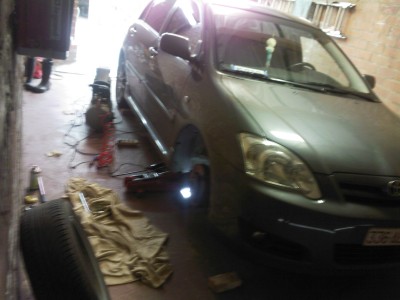

Btw, zit met een enorm probleem! :lol:
Wou vandaag de rolla binnenzetten in de garage, vind het steeds zonde als die met deze temperaturen moet buiten staan...
Er is enkele maanden geleden in onze garage een nieuwe vloer gelegd, rekening houdend met de verlaagde rolla hebben we er dan ook een kleine helling bijgemaakt, rekening houdend met het hoogteverschil van de 2 delen in de garage (er moet ook nog een toyota picnic bij, en deze is te hoog om de nieuwe vloer op te rijden, dus demijne staat steeds achteraan, foto's zullen tonen wat ik bedoel).
Nu geraak ik zelf dit drempeltje niet meer op :shock:
Dus, deze week zal de rolla opnieuw wat hoger komen, zal trouwens ook beter passen bij de uitlaat die eronder komt, meer sportief japans :)
zo zal hij nu enkele dagen moeten staan, verder achteruit erop rijden geeft brokken
idem
idem
zo staat die nu dus zielig schuin :p
met de picnic er nog nipt voor...

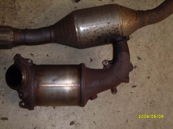

@ lunatick en corollad4d: ja idd, daarom dat ik ook op zn minst de cat vervang door zo'n twister :)

Ik heb ook een japstyle demper onder een E11 2.0 diesel gehad en zonder de silencer (en met green openlucht filter) gaf het een heel zwaar geluid. Er waren mensen bij die dachten dat ik een benzine auto reed :lol:. Een tijdje was leuk maar op grotere afstanden was het niet vol te houden. De uitlaat kwam ver boven het motorgeluid uit. Ook viel het vermogen wat tegen door te weinig tegendruk.
Met de silencer erin (met gaten erin geboord om er nog enigzins geluid uit te krijgen) had de auto zijn normale vermogen en klonk het toch sportiever dan met het standaard pijpje.

Welja, tegendruk zal er zowiezo wel genoeg zijn, die twister als vervanging van de cat is tenslotte geen vlakke open buis :)
Middendemper blijft zitten, en einddemper wordt dan vervangen door zo'n jap stijl demper.

Zoals gezegd, deze morgen de rolla opnieuw wat hoger gezet.
Achteraan is er terug 2.5cm bij, en vooraan 1.5cm.
Heb nu achteraan nog 6.5cm schroefdraad over, vooraan 4cm...
Terug geprobeerd om de garage in te rijden, met een plankje lukt het nu wel, net ;)
Even enkele kilometers gedaan om de KW's wat te laten doorzakken, daarna eens gemeten, en links achter staat hij 5mm hoger dan rechts... morgen even aanpassen, moet zo naar het werk :lol:
even wat foto's ;)

Opkrikken, wielen eraf, alles heeeeeel goed afblazen en poetsen, dat er zeker geen vuil blijft steken tussen de schroefdraad ;)
Dan aan de zijkant van de schroefring een imbus schroefje losdraaien (deze houdt je schroefring mooi vast tegen de veerpoot), en dan draaien en nameten, en draaien en nameten, en draaien... :lol:
Imbusje terug vast, wielen erop, en gaan! ;)
Zit nu wel met het volgende. links en rechts staat de KW exact even hoog ingesteld, enkel staat hij de ene kant nog 4 - 5mm hoger dan aan de andere kant...
Moet ik de KW nu ongelijk instellen om hem recht te hangen, of zo laten staan?

Hmm, dus dan stel je de buizen zelf samen, enkel de kelk van de filter zelf heb je dan nodig?
Heb mijn KW's van Airwolfe overgekocht, zat geen speciale sleutel bij, maar zou eigenlijk totaal niet weten hoe je daarop een sleutel kan vastklemmen :P
Edit: mijn fout, de voorwielen stonden gedraaid toen ik het achteraan had gemeten, wieltjes rechtgedraaid, en scheelt nu 1mm, praktisch niets dus.
Maar al bedankt voor de hulp ;)
