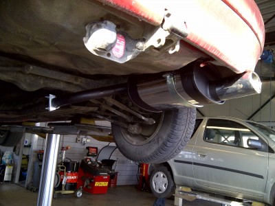

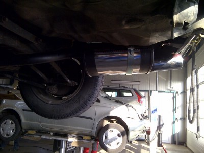

Zo uitlaatje heb ik zaterdag gemonteerd. Ging allemaal hartstikke mooi. Alleen wou het ophangrubber waar de demper in hangt heel slecht los! Dit was echt een gemartel van heb ik jou daar. Maar verder niks aan het handjes.
Nou had de oude demper ook een keer goed de grond geraakt bij mijn vriendin op de oprit. (hier kan die blijkbaar niet op en af rijden
Maar goed daardoor was de boel een beetje verbogen. en heb ik toen het hitteschild wat om moeten buigen zodat ze elkaar niet raakten.
Nu ik de Remus demper onder de Corolla heb heb ik hier geen last meer van en zit de uitlaat er weer onder zo als hij hoorde te zitten!
Dus hitteschild ook maar weer terug gebogen zo als hij ooit zat!
Al met al een hele mooie update vind ik. Hij roffelt nu zo mooi als je het gas loslaat. Maar geeft niet teveel kabaal.
Precies goed vind ik! Iets sportiever geluid maar niet te veel. Ik ben der blij mee!:)

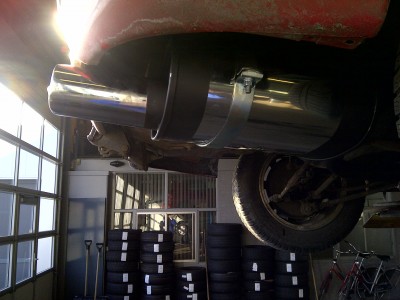

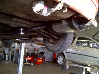

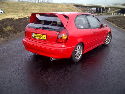

Re: Martijn´s G6(R), Remus demper gemonteerd!
Foto's van montage:
En een gewassen auto + eind resultaat:

Re: Martijn´s G6(R), Remus demper gemonteerd! + foto's 14-2
ziet er weer mooi uit martijn
Hangt net zo scheef als mijn uitlaat xD
ziet er wel een stuk beter uit zo
scheve laat ik eerst even zo. Tot hij een paar x goed warm is geweest en uitgewerkt. is dan gaat ie er recht onder. Dit vergt wel wat meer aandacht want hij raakt bijna de bumper. Maar komt helemaal goed. wordt denk ik gecombineerd met de remmerij achter.
Als je je demper recht wil draaien ,dan komt de bocht voor je demper weer gevaarlijk naar beneden
Ik heb die hele bochten er af geslepen en gelijk nieuwe bochten er op gelast ,en wat meer naar boven gedraaid
Nu staat die gelijk recht die demper
En ik heb de demper beugel 1 cm verlengt ,zo dat de demper nu niet de achterkant raakt
Wat me bij jou opviel peter was dat hij vrij ver uitstak naar achter en ver onder de bumper uitstak. Vind persoonlijk dichter op de bumper mooier. Dit komt vermoedelijk door de aangepaste beugel. Die bocht valt volgens mij wel mee. want ik moet hem heeel iets draaien. We gaan het TZT wel zien.
Ja hij steek bij mij nog iets te ver uit ,dat klopt als een bus
Moet hem nog iets in korten ,maar hij gaat nog een keer op de gynaecologe tafel
Om hem ff open te snijden ,wil een klein beetje meer geluid er uit hebben
Maar ik kan met me vinger tussen de demper en bumper net een rondje draaien .nu kan ik er tegen aan schoppen zonder dat die iets raakt ,dus die afstand laat ik zo
btw Martijn wat is hij mooi gewassen xD
ziet er weer mooi uit zo schoon
