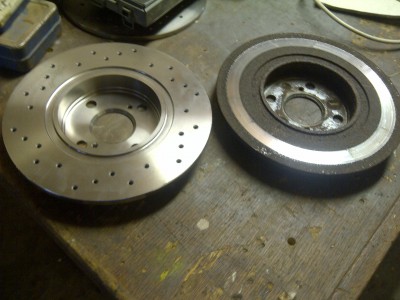

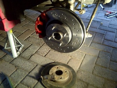

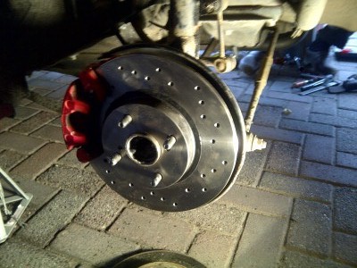

Vandaag druk bezig geweest, met de remmen achter.
Heb de Blokken + schijven vervangen. Echter viel het allemaal nog niet mee!
De rem cilinder kregen we niet vergenoeg in. Balend en vloekend en doen zaten we te klooien. We hebben een lijmklem kromgetrokken om ook maar die cilinder in te krijgen. Toen waren we der klaar mee. we zijn naar de dealer gereden en stond op het punt om originele blokken te bestellen! Echter waren de blokken niet zo zeer het probleem maar moesten we de cilinder rond draaien en er kracht op uitwerken.
Dat probleem was dus ook verholpen. Nu waren alleen de blokken iets te dik. Er zat teveel voering op de blokken en daardoor past de remschijf er niet tussen. Dus hebben we 1.5mm van alle blokken afgeschuurd met een bandschuurmachine. Dit ging perfect was eerst bang dat we ze nooit vlak konden houden maar viel reuze mee.
Toen de schijven er op monteren dit ging allemaal zonder problemen. Maar hadden de halve dag al verkloot.
vervolgens de schokdempers onder de auto weg om de stofhoesen te vervangen. Hierbij sneuvelde een wel bekend stabilisatie tanketje. Deze heb ik vanmiddag besteld. En monteren we morgen vroeg nog even. Dan meteen banden voor de TTE'S Bestellen en de TTE'S onder de auto plaatsen als dit binnen is. Geloof dat ik dan wel weer genoeg heb uit gegeven aan de auto.
OJA! ik heb de demper ook nog even recht onder de auto geplaatst. Alleen hij zit nu wel heeel dicht op de bumper even kijken of dit goed gaat.
Hier de foto's

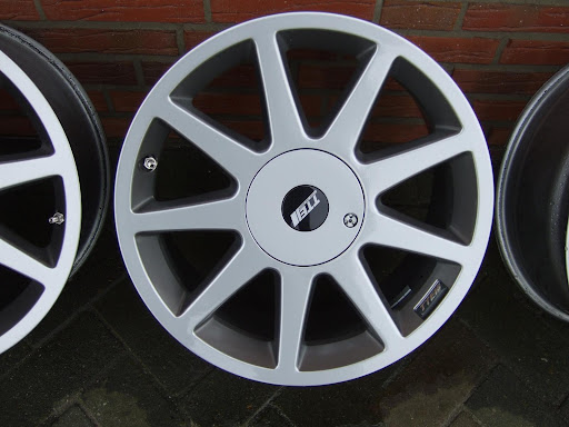

De TTE velgen staan zeker goed Martijn. Vallen de velgen niet te veel naar binnen in de wielkasten, of valt dit heel erg mee?
De Remus einddemper staat ook erg goed.
Als je het echt mooi wilt hebben, en je hebt er het geld voor(
), dan zou ik de Team Dynamics
velgen spuiten i.p.v. poedercoaten. Bijvoorbeeld spuiten in wit parelmoer van Toyota..
