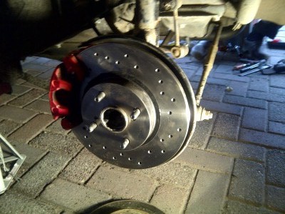

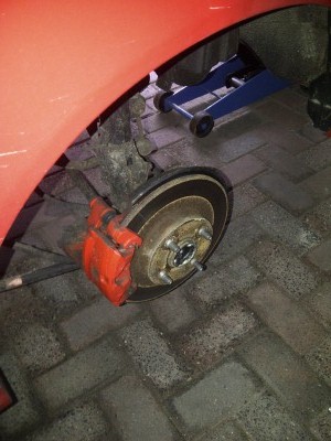

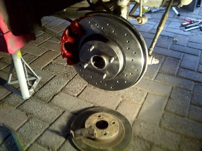

Vandaag druk bezig geweest, met de remmen achter.
Heb de Blokken + schijven vervangen. Echter viel het allemaal nog niet mee! :lol:
De rem cilinder kregen we niet vergenoeg in. Balend en vloekend en doen zaten we te klooien. We hebben een lijmklem kromgetrokken om ook maar die cilinder in te krijgen. Toen waren we der klaar mee. we zijn naar de dealer gereden en stond op het punt om originele blokken te bestellen! Echter waren de blokken niet zo zeer het probleem maar moesten we de cilinder rond draaien en er kracht op uitwerken. :lol:
Dat probleem was dus ook verholpen. Nu waren alleen de blokken iets te dik. Er zat teveel voering op de blokken en daardoor past de remschijf er niet tussen. Dus hebben we 1.5mm van alle blokken afgeschuurd met een bandschuurmachine. Dit ging perfect was eerst bang dat we ze nooit vlak konden houden maar viel reuze mee.
Toen de schijven er op monteren dit ging allemaal zonder problemen. Maar hadden de halve dag al verkloot. :lol:
vervolgens de schokdempers onder de auto weg om de stofhoesen te vervangen. Hierbij sneuvelde een wel bekend stabilisatie tanketje. Deze heb ik vanmiddag besteld. En monteren we morgen vroeg nog even. Dan meteen banden voor de TTE'S Bestellen en de TTE'S onder de auto plaatsen als dit binnen is. Geloof dat ik dan wel weer genoeg heb uit gegeven aan de auto.
OJA! ik heb de demper ook nog even recht onder de auto geplaatst. Alleen hij zit nu wel heeel dicht op de bumper even kijken of dit goed gaat. ;)

Lijmklem krom trekken of zo een achterrem 8-) goed je best gedaan. Deze zuigers moet je inderdaad draaien. Als je er persucht op zet, zie je ook dat ze maar iedere keer een klein stukje naar buiten komen. Tegen de klok in draaien, dan draai je ze er zo uit.
Wel apart dat je blokken te dik waren. Heb dan een iets andere klauw, en ook origineel op de auto. Mijn nieuwe lokken liepen eerst ook aan, heb toen een kleine revisie gedaan op de klauwen achter, en het probleem was opgelost.
