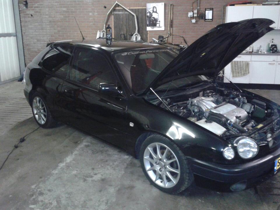

Het is idd een 3vz-fe uit een camry. Blok ligt er in. We zijn nu met de laatste punten bezig en dan kan die naar de rdw.
4agzte 20v project zal mss wel ooit nog gebouwd worden, maar ik denk niet in deze corolla.

Dit is een verse (gisteravond) foto van hoe die er nu bij staat.
Het bewijs dat de V6 ook echt in de Rolla ligt 8-)

wat voor versnellingsbak hangt er nu achter en heb je daar veel op aan moeten passen ?? 8-)
JeroenE
BerichtenCOLON 1390
GeregistreerdCOLON Za Nov 27, 2004 20:08
Re: corolla E11 V6
Bericht door JeroenE »
Er hangt een versnellingsbak achter van een celica 2liter. Die past er zo achter.

Zoals Roy (Lone Wolf) al aangaf is er idd goed nieuws.
Vandaag was de dag om de Rolla om te laten keuren bij de RDW.
En goedgekeurd!! Dus de eerste straat legale corolla V6. 8-)

98? De Corolla is nog net van 1997 (november).
Gelukkig maar, want na 1 januari 1998 is het niet meer zo "makkelijk" om de auto zo om te laten keuren.
Dan moeten er allerlei testen (wegliggingstest/remtest/geluidstest) mee gedaan worden.
Nu keken ze de hele auto na op hoe het blok er in gehangen is en of de remmen en het onderstel op het nieuwe vermogen en zwaardere blok aangepast zijn.
Ik wil zeker een keer op een meeting langskomen. :D
