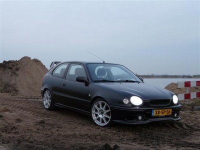

Zaterdag de auto onder handen genomen.
- Gewassen met Mequairs NXT Shampoo.
- Gekleid met Mequairs Clay kit.
- Stap 1: Mequairs Paint Cleaner.
- Stap 2: Mequairs Deep Chrystal Polish.
- Stap 3: Collinite's Liquid Insulator 845 wax.
Ik moet nu alleen nog even de sponningen en de motorruimte doen en dan kan de auto er weer even tegenaan. Het resultaat is verbluffend!
Ik heb een paar foto's geschoten maar het werd al donker en de zon zakte weg dus ze zijn eigenlijk een beetje mislukt
Zodra de
weer schijnt ga ik een nieuwe poging wagen want op deze foto's komt het totaal niet tot zijn recht

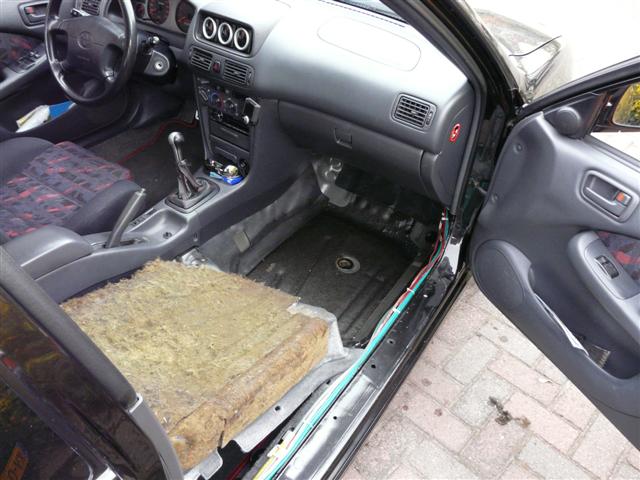

Zo zag het eruit onder het tapijt:

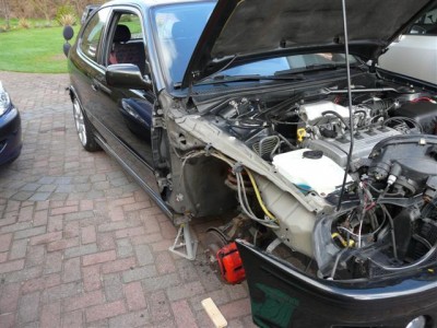

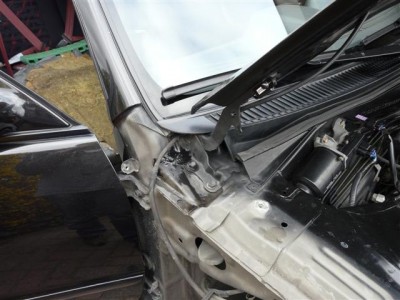

Daarna het zijscherm gedemonteerd. Dat zit met flink wat boutjes vast

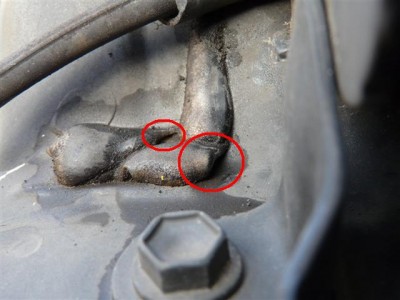

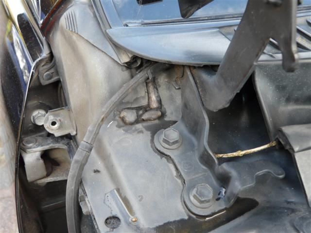

Hier zat het probleem:
De kitrand sloot niet goed aan op de carroserie, waardoor er water naar binnen sijpelt. Het is op de foto niet helemaal duidelijk te zien.
Vervolgens de boel dichtgesmeerd met (ruiten)kit:
En aan de binnenkant het tapijt gedroogd een verbrander en de bodem weer schoongemaakt:
