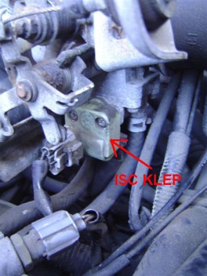

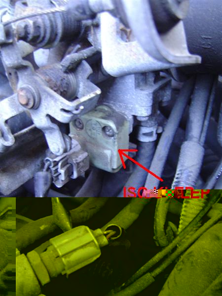

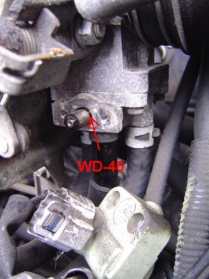

Hallo.
Had hier hetzelfde probleem. Koud slecht lopen (800 toeren) en na een paar honderd meter omhoog naar 1200 toeren max.
Vandaag toch maar even een poging gedaan om dit probleem te verhelpen.
Ik heb het gasklephuis niet losgehaald maar alleen de ISC klep er af gehaald. Je ziet het magneetje van het asje dan prima zitten, hierachter zit het lager. Hij liep heel erg stroef en heb het lager ingespoten met WD-40. Na een paar keer draaien aan het asje begon deze steeds soepeler te lopen. Vervolgens heb ik aan de andere kant van het asje het kapje eraf gehaald (hier zit ook het bi-metaal) Vanaf deze kant kan je nu bij het andere lager van het asje om de te smeren. Het asje draait nu weer helemaal soepel.
Na het starten was het probleem alleen nog steeds aanwezig en heb vervolgens de accu polen los gehaald zodat de ecu zou resetten. Hierna was het probleem meteen verholpen.
Starten en meteen naar 1500 toeren en langzaam zakkend naar 900 tot de motor warm is. Ook met warme motor starten gaan de toeren nu meteen naar 1500 en loopt dan binnen 3 seconden terug naar de 900 toeren. Loopt toch wel een stukje mooier met zo'n werkende ISC klep :lol:
Ik heb meteen maar even foto's gemaakt.

Dat is een goeie post, met die foto's kan ik wel iets.
Binnenkort eens aanpakken!

Dat zeg ik...Gamma : lagertjes van isc klep. :)
Heb zelf ook foto´s gemaakt dus zal es tekstje erbij maken.
