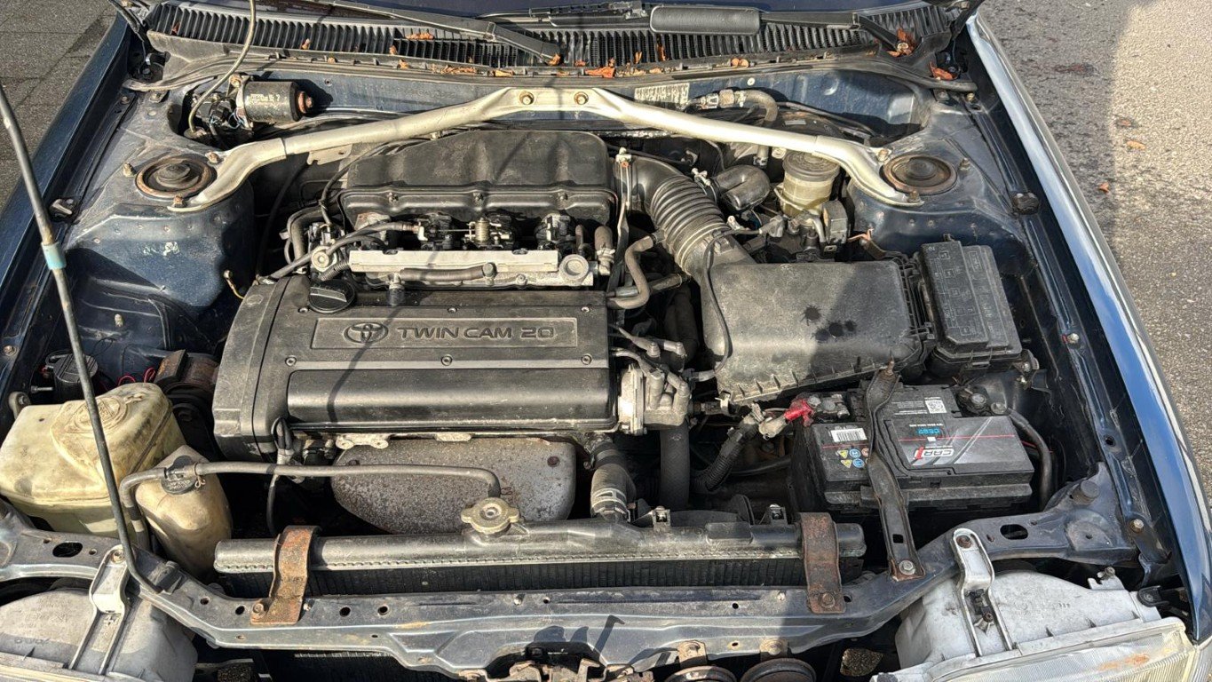

Een poosje met de eigenaar staan praten en het bleek te gaan om een Oostenrijkse auto die hij enkele jaren geleden naar Duitsland had gehaald. De oplettende lezer had waarschijnlijk al gezien dat er een 4A-GE 20V Blacktop onder de motorkap ligt. Deze ombouw was door de voorgaande eigenaar in Oostenrijk al gedaan waarschijnlijk ergens halverwege de '00's
Ook de bijbehorende 6-bak is daarbij gemonteerd en werd ons al verteld dat de auto op een aftermarket Haltech ECU draaide. De auto was enkele jaren geleden nog volledig overgespoten waarbij ook wat roestplekken waren verholpen. Toen zijn ook de achterste ruitenwisser en achterklep sleutelbediening verwijderd en dichtgelast.

Dat viel een beetje tegen. Mechanisch was de ombouw naar de Blacktop heel netjes gedaan, maar elektrisch bleek het een puinhoop, waarbij de originele kabelboom flink te grazen was genomen. Terug inbouwen van een standaard Toyota ECU zou een behoorlijk karwei worden. Wel lag er al een goede Haltech kabelboom die nog prima bruikbaar was.
Luuk heeft een nieuwe, moderne Haltech Elite 550 ECU aangeschaft en ik heb me een paar dagen kwaad gemaakt om dat ding in te bouwen. Terwijl ik daarmee bezig was kwam ik nog meer zaken tegen die bevestigde dat de inbouw van de oude ECU niet heel erg professioneel was gedaan...
Hoewel er 4 uitgangen waren voor de aansturing van de injectoren, werden er maar 2 gebruikt (waardoor er dus 2 injectoren altijd tegelijk zouden inspuiten), de stationair regeling van de blacktop was niet aangesloten, evenals de VVT solenoïd en het wemelde van diverse draden en schakelaars in het interieur die wel waren aangesloten maar schijnbaar niets deden...
Dus flink bezig geweest om te kijken wat alle draden deden, waar ze op aangesloten waren, loze draden te verwijderen en slechte verbindingen en afwerkingen te opnieuw te doen.
