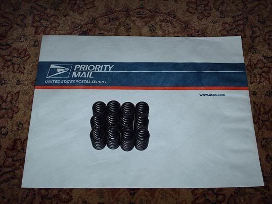

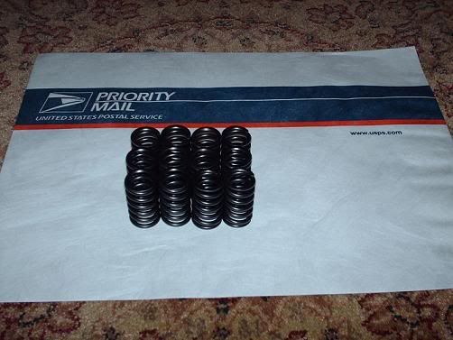

kleine tegenslag bij het bouwen.
de nieuwe klapveren die ik had besteld voldoen niet aan de eisen die de motorbouwer er aan steld.
veren zijn stug genoeg alleen bij montage met de gewenste voorspanning, slaan de veren massief en halen de standaard lift niet eens
nu komen er klepveren van een Yamaha R-1 in.
als ik in de toekomst snellere nokkenassen zou willen kan ik nu zelfs to +/-10mm lift gaan

Re: Paseo 5E-FTE, Project SLEEPER gestart - stap 2 gezet
na vele keren bellen toch weer wat wijzer geworden,
de voorgestelde klepveren haalde toch niet de gewenste specificaties, maar de juiste zitten nu in het blok
van welke type motor ze zijn was nog even niet bekend, het zijn dubbel windingen contra gewikkelde veertjes.
alles op de toekomst gericht, voor wildere nokken met grotere lift.
alleen de olie pomp houd dit project nog tegen, weer de verkeerde geleverd gekregen.

de klepveren zijn uiteindelijk van een hayabusa gekomen.
kopbouten is een samenraapsel van verschillende merken en type motoren, oa audi en toyota blokken
