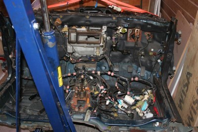

De beloofde foto"s:
Het beestje ophalen...
Past nét
Past nét
In de schuur
In de schuur
Bij gebrek aan hijsbanden maar met sjorbanden opgetild...
Knap dash zo... Helaas niet zo over te zetten...
Klokes eruit.
Klokes eruit.
Heel makkelijk meneer, gewoon de rode dropveter aan de rode dropveter...
Verlichtingkabelboom eruit, airco verdamper en radiator eruit. Weer genoeg gesleuteld voor vandaag...

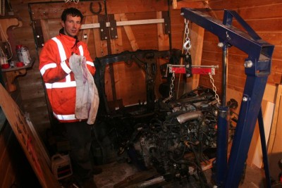

Re: E9 liftback projects - UPDATE 6-12-2008 - motor eruit
Bericht door MzKzM »
De beloofde pics
Motor er nog in
Motor er nog in
En in de takels
En in de takels
Cut maar even op z'n kant gezet om ruimte te maken
Uitlaat en pompjes eraf
Ik heb wel een grotere schuur nodig geloof ik

Re: E9 liftback projects - UPDATE 6-12-2008 - Motor eruit
Klopt, die komt vanvond deze kant op, lag nog op m'n opslagzolder. Met de cut kan ik meteen mooi kijken of het subframe van de AE101 dus op de AE92 gaat passen zonder al te veel aanpassingen. Als het mogelijk is dan ben ik binnenkort de eerste E9 LB met SS-ophanging ;) (even afhankelijk of daar ook koni's en polyurethaan bussen voor te verkrijgen zijn)
Ik laat het jullie allemaal weten in ieder geval.
Cut is nu compleet gedemonteerd, enigste wat er nu nog opzit zijn een aantal plastiek dopjes die ik er niet zo een twee uitkrijg. Motor ben ik vandaag nog niet mee verder gegaan. Gisteren wezen stappen in A'dam en lag even over 07:00 uur in me nest... Voel me nog niet echt heel fit zeg maar..... :?
