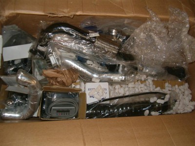

kleine speak preview;
doosje vol met buizen en toebehoren

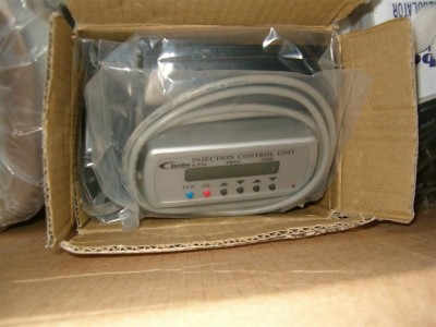

Brandstof regel computer

bijgeleverde spruitstuk is niet passend, aanpassen is geen optie omdat het gietijzer is. dus op ben ik op zoek naar een passend spruitstuk.
maar om een passend spruitstuk voor mijn 5E-FE te vinden is nog lastiger dan je denkt.
alleen eigenlijk een spruitstuk van een 4E-FTE past, maar om di tevinden is het ook een probleem.
heb meerder mailtje uitstaan voor het spruitstuk.
Atec gaat bekijken of ze evt het zelf aankunnen om er 1 zelf tebouwen.
weer wachten dus

Wes schreefCOLONgietijzer kun je heel goed lassen hoor maar je moet er het goed toevoegmateriaal voor hebben en tot 250 grade warmstoken
ja dat is een optie alleen ken ik dat zelf niet zosnel/makkelijk doen.
en Atec is geen echt lasbedrijf he(bakken kunnen ze wel maar zoiets vergt iets meer kennis)
