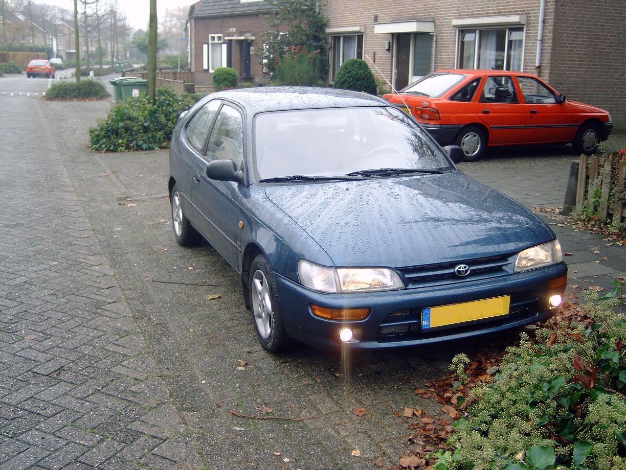

Hey allemaal,
Ik d8 ik het wat tijd over dus waren niet even een projecten topic over mezelf beginnen.
Het begon met de corolla E10.
Door een setje mistlampen in te bouwen, en een aantal interieur delen zilver te maken vond ik hem er al wat sportiever uitzien.

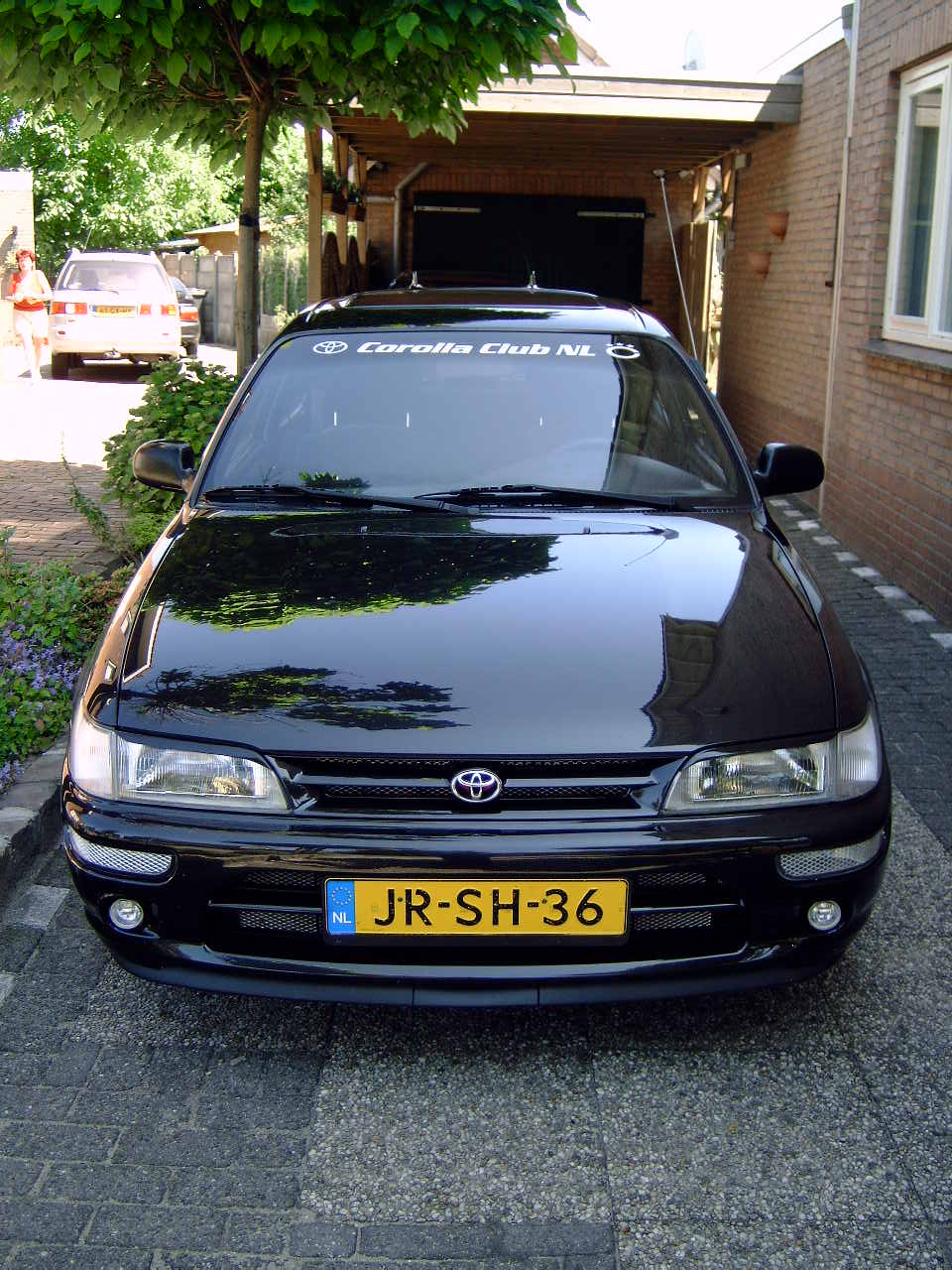

Omdat ik een pre-facelift bumper had, waren er geen heldere knipperlichten te koop. Ik heb toen op de sloop een setje gekocht en deze helder gemaakt.
Door er nog wat racegaas achter te maken kreeg het een nog mooiere uitstraling al zeg ik het zelf.
Ik besloot toen dat ik verder wilde gaan met het optische stylen van mijn auto. Voor zover mogelijk
:P
Ik kocht een raamsticker en een petje van de corolla club.
Op de toyo-extreme meeting in waalre heb ik toen bij egbert (toyoshop) heldere zijknipperlichten gekocht, en bij Sec de toyo-extreme stickers gekocht. Ik had van mijn ouders een tijdje daarvoor een rood biesje gekregen voor op de zijkant.

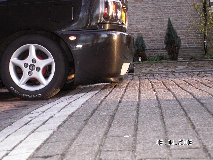

Omdat ik iederen die ik tegenkwam hoorde vond ik het vrij irritant dat ik geen luide einddemper had. Ik heb toen bij de showoffimports in rijen een nieuwe einddemper gekocht. Het was een boel werk op deze erop te zetten. Vooral opdat hij een aantal cm naar rechts moest en tevens 4 cm omlaag. En we wilde de uitlaat niet geheel vastlassen omdat ik hem toch redelijk gemakkelijk over wil zetten op een evt. andere auto.
Het is een beetje een slechte foto maar zie hier ...
En na een tijdje zo rond te hebben gereden en doordat ik naar de Heaven on wheals was geweest met DTT en ATT (Dutch Tuning Team & All Tuning Team) kwam ik op het geweldige idee om een nieuwe achterbumper erop te zetten.
Toen ik ging informeren naar de prijzen schrok ik me rot, en had het er niet voor over. Ten slotte bedacht ik ineens dat Jonas (BlackE10) zijn achterbumper ook zelf had gemaakt. Dit was dus ook een idee. Ik besloot dit ook te doen.
Ik haalde 2 bumpers bij van Deijne in Volkel en ging aan de slag

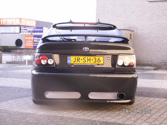

De foto's van het vervolg van mijn nieuwe bumper komen binnenkort allemaal te staan op:
http://s8.photobucket.com/albums/a4/BlasterXmen/
Ik ben helemaal klaar met de bumper. Hij is gister gespoten door mijn vader die voor het eerst in 1 jaar weer een spuit vasthad, maar er zaten helaas 3 zakkers in. Dus aankomende vrijdag ga ik de hele bumper overnieuw schuren, en wordt ie savonds met een beetje mazzel overnieuw gespoten. Zaterdag dan het gaas erin maken en de bumper bevestigen, en als alles dan goed verloopt kunnen jullie de bumper a.s. zondag zien op de meeting in nieuwegein.
Een kleine sneak-previeuw ......

Yep. Eerst wilde ik ze met sikaflex vastzetten maar dat lukte niet.
Daarna heb ik het vastgezet met polyestervezel, toen plamuur en daarna de spuitplamuur. Tevens zit er een alu-balkje in de onderkant voor de stevigheid. Maar ik ga zo de foto's op photobucket zetten dus ff geduld nog.

Eigenlijk mag dat niet poly op plasticBlasterX schreefCOLONYep. Eerst wilde ik ze met sikaflex vastzetten maar dat lukte niet.
Poly hecht op poly, op plastic gaat het scheuren op lange duur

@ toyota driver
mijn bumper is 3 jaar geleden gemaakt op exact de zelfde manier.
Scheuren? waar?
Dit zeggen zoveel mensen dat het niet mag of kan, onzin zeg ik (en andere)!
Als je ruime lappen polyester neemt is dit zeker wel stevig. Als je maar een beetje polyester gebruikt zal het inderdaad wel scheuren maar anders echt niet.
Scheuren? waar?

Dat moet je met toch ff uitleggen dan??? De poly gaat scheuren? Kan me niet voorstellen met al die sterke glasvezels dr in... Kan me wel voorstellen dat door de verschillende uitzettingscoëfficienten de poly mogelijk los zou breken van de bumper, maar zo groot zijn de temperatuurverschillen in nederland tocg niet?Toyota Driver schreefCOLON Eigenlijk mag dat niet poly op plastic

Hoera hoera, de achterbumper zit erop :D
Hey hier weer een update.
Eindelijk is de achterbumper af.
Zo is de achterkant af op het plat leggen van de ruitenwisser na.
P.S. special thanks to Marvin. want nu weet ik hoe ik foto's moet verkleinen.

gisteren in het echt gezien en hij ziet er heel goed uit hoor.
ik vind hem iets te groot maar dat is een kwestie van smaak. daar gaas staat wel een stuk beter dan ik verwacht had. zonder had hij niet mooi geweest denk ik.
ga zo door.
ga zo door.

De bumper is mooi geworden. ik heb daar wel respect voor hoor, mensen die het zelf bedenken en dan ook uitvoeren. je bent goed bezig
