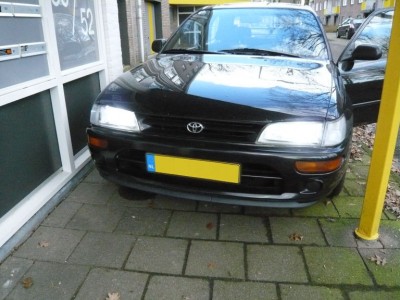

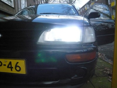

Na enige informatie te hebben opgegraven over Xenon verlichting heb ik gister dan toch besloten een goede Xenon set te bestellen. In mijn Gorilla E10 zitten tot nu toe standaard H4 lampjes.
Ik ben niet voor een El-cheapo Harikiri set gegaan maar voor een HID set die onder Philips licentie wordt gemaakt met Philips onderdelen, kwaliteit en garantie. Aangezien de leverancier hiervan (XenonOnline) bij mij om de hoek woonde is de goede man met demo auto de volgende morgen persoonlijk langsgekomen (service :)) en na E125,- lichter te zijn heb ik de 6000k set gekozen met bijbehorende LED stadslichten. De set was compleet met 2 lampen, 2x ballast, kabels, inbouwmateriaal en inbouwhandleiding en alle materialen.
Als eerste begonnen met de stadslichtunit en de koplamunit er uit te ratelen. Hierbij viel het met op dat er het een en ander groeide in de naden en hoeken van de lampunits dus ik heb meteen van de gelegenheid gebruik gemaakt om alles wat groen is definitief uit mijn koplampen te verjagen, de pluk mos was wel gezellig maar moest ook plaats maken voor de vooruitgang.

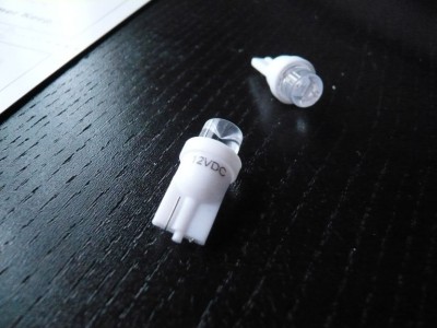

Vervolgen zijn de standslichtjes eenvoudig om te pluggen, oude eruit en nieuwe er in. Voor de elektronisch minder begaafde mensen of voor mensn zoals ik die dit nogal eens vergeten; LED'jes zijn diodes en werken dus maar in 1 richting. Als ze niet werken vloek dan niet meteen de zevende circel van de hel naar boven maar draai het lampje om :?
Hierna kwam het kl*te gedeelte. Normaal moet er in de behuizing van de koplamp een gat gefreest worden om de 2e kabelboom uit de koplampunit te laten komen, de aansluitingen hiervan zitten dus nog voor het afsluitrubber. Aangezien ik geen zin had om een waterdichte koplamp te gaan vorozien van een gat en al helemaal geen zin had om de boel naar z'n grootje te zagen heb ik ervoor gekozen om de hele bekabeling door het rubber naar buiten te halen. De aansluiting van de lamp komt overigen zo ver naar buiten dat er echt geen plaats is in de koplamp voor al die spaghetti. Voor het verschuiven moesten de polen van de 3-pools stekker losgehaald worden, door het rubber getrokken en weer vastgezet worden in de stekker. Al bij al was dit nogal een geklooi maar als het zit, niet meer aankomen ;)
Vervolgens kwam het plaatsen van de ballast units. Na een tijdje rondgekropen te hebben op het forum heb ik naar voorbeeld van de meesten van jullie (mijn dank hiervoor) de ballast onder de koplamp geplaatst, past precies ondanks de forse afmeting van de ballasten van deze set.
Vervolgens was het een kwestie van de koplampen terugzetten, alles aansluiten, motor starten en lampen aan!
Niet dus....
Na wederom een hoop gevloek, alles gecontroleerd en het klopte dus moest er iets stoms aan de hand zijn. Na wederom met hangende pootjes het forum op te zijn gekropen kwam ik enkele berichten tegen dat ze bij Toyota de positieve en negatieve polen nogal graag omdraaien. Dit was dus gelukkig snel opgelost door bij de 3 polige stekker de + en de - te switchen (2 rode draden dus dat was ook wat verwarring waard).
Nog eens geprobeert en de eerste keer dat de lampen aan gingen was het al het gemor en gekl**i waard!
De foto's van het resultaat zijn in het volle zonlicht genomen en ik vind het nu al spectaculair. Vanavond eens een stukje rijden danmaar :) :) :) Ow ja en maandag langs de Toyota dealer om de stand van de koplampen te laten checken om niet mijn tegenliggers de wenkbrauwen eraf te schroeien :shock:
Ik hoop dat iemand iets heeft aan deze beschrijving, voor vragen kan er altijd ge pm-ed worden. De volgende stap worden heldere knippers en kattenogen om de voorkant af te maken, maar dat wordt iets voor de volgende keer.

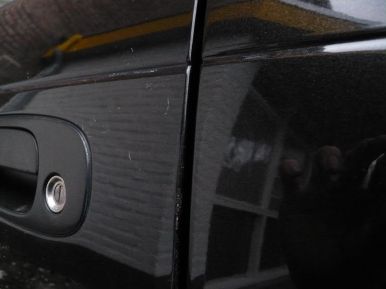

FF een korte update; omdat het lekker weer was ben ik toch maar begonnen met het polijsten van de lak. Hij is zwart metallic en zit nog aardig strak in de lak dus ook dat wil ik zo houden. De vorige eigenaar is volgens mij nationaal kampioen struikduiken geweest dus er zitten overal van die rottige kleine krasjes op. Linksachter zaten wat lelijke diepe vegen en een oppervlakkige deuk dus vandaag bezig geweest met de achterkant om dat eraf te krijgen. Gvd*(&^(^%$^%#(@!! wat een p*kke werk.... (zoals velen van jullie weten) maar wel de moeite waard! Zonet nog ff de nieuwe Gtsi logo's besteld voor op de zijkanten om de vervaalde exemplaren te vervangen en de achterkanten staan er weer fris op :p De kattenogen komen er ook aan dus daar ga ik me volgend weekend mee amuseren :)
Rock 'n Roll!
-NardRock
Het rechter paneel is al gepolijst, links is de toestand van de rest van de auto :s
Maar het komt goed :)

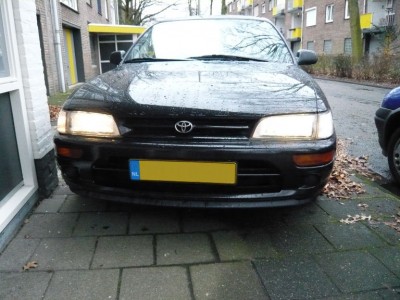

Ok ff een korte update in verband met het hele Xenon gebeuren; Ik was zo intelligent geweest om mijn groot licht niet te testen voor ik het beest losliet op de snelweg en toen ik vorige week groot licht in iemand zijn bek wilde schijnen ging mijn rechter koplamp uit en mijn linker bleef rustig doorbranden :| Niet ok dus, ik meteen gebeld met die gast waar ik het van heb gekocht en wat bleek ik had de verkeerde stekker omgewisseld. De 3-polige stekker die ik in het topic beschrijf heeft inderdaad 2 rode draden, waarvan 1 voor het dimlicht en 1 voor het groot licht. Wat daadwerkelijk omgedraaid moet worden is de stekker op de ballast :s Alles er weer uitgeschroefd dus en de stekker omgedraaid en nu werkt alles perfect :D
Verder bevalt het qua zicht enorm goed, het enigste erg vervelende mindpunt is inderdaad het strooilicht wat je hebt in de standaard koplamp. Mij interesseert dit geen biet maar tegenmoetkomers zie ik nogal eens slingerend bijna de berm in gaan en er wordt nogal wat geknipperd. Als je voor de auto staat is het ook absurd fel, uit dit oogpunt weet ik nog niet helemaal zeker of ik er echt mee rond ga blijven rijden..

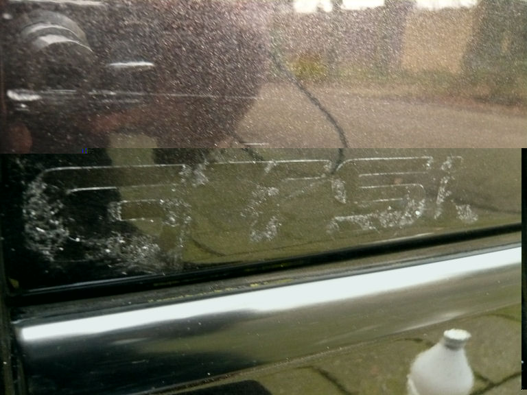

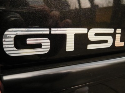

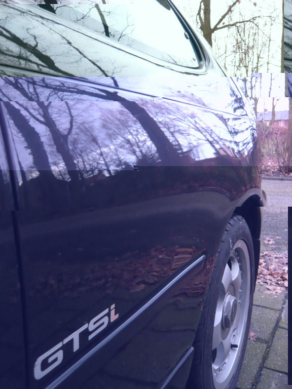

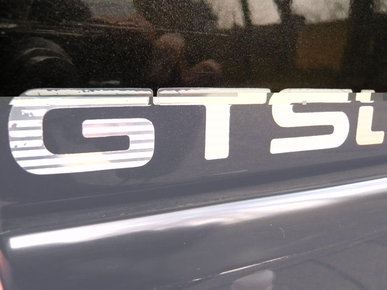

Ik was weer ongeduldig en ik heb de nieuwe logo's er op geplakt. Netjes zoals het hoort met lospulken, ontvetten, drogen (gaap) maar het resultaat is super!!!!!! Absolute aanrader :)

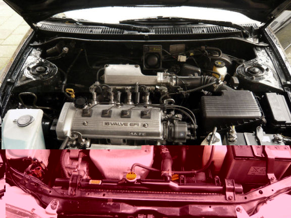

Verder heb ik nog een filmpje gemaakt van het geluid met de resonantiebuis eruit, dat is ook echt een strakke move, toen ik vanmorgen bij de dealer was om mijn koplampen te laten checken zij een van de monteurs die zelf ook jaren Gtsi heeft gereden dat het harder en bassiger was zijn toenmalige K&N open filter :D Het rijden wordt er nu ook wel echt leuk op, ff tussengas geven of vol gas tot aan de begrenzer en er wordt een hoop omgedraaid naar die 14 jaar ouwe bak :p Hier kan ik dit helaas niet uploaden maar voor de hyves gebruikers http://nardrock.hyves.nl/album/13586025 ... 65/0/lKoi/" onclick="window.open(this.href);return false;

BerichtenCOLON 3756
Re: Corolla E10 Gtsi
Welke buis heb je eruit gehaald?
Of heb je de box onder de accu "afgedopt"

Het is de buis die uitkomt rechtsonderin het luchtfilterhuis, schuin naar beneden loopt en zich vertakt naar beneden (richting schutbord) en naar voor (om de accu heen en naar boven). Het is een hele kromkelige hoekige PP buis en zit met 3 boutjes vast als ik het me goed herinner. Het filterhuis hapt dus de lucht rechts onderin net achter de accu.
Het geluid is echt niet meer normaal zo, heb vandaag lekker met de raampjes open gereden en bij vollast heeft ie in de lage toeren een enorme Subaru achtige roffel en in de hoge toeren brult ie echt dat het niet meer netjes is :) Met rustig rijden merk je er gelukkig niks van dus dat is ideaal.

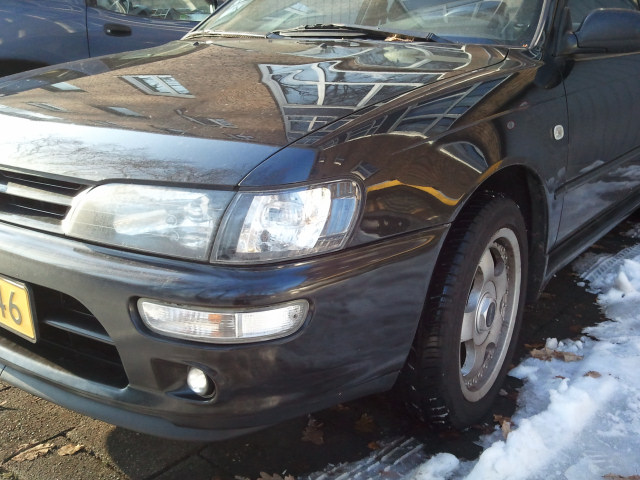

Beste luitjes

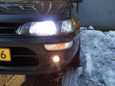

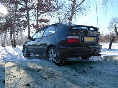

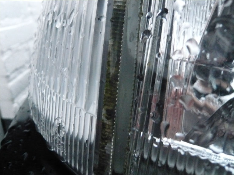

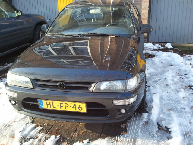

Het is weer eens tijd voor een korte update. Ik heb inmiddels een aantal kleine dingetjes aangepakt aan mijn Corolla. De aanzuigbuis is er nog altijd uit en maakt nog altijd een fantastisch geluid. Ik ben sinds dien tegen een aantal onderdelen aangelopen bij bevriende sloperijen, waarvan de eerste een originele 3-punts veerpootbrug. Die zit er inmiddels een aantal maanden in en ik vind het wel een aardig verschil. De carrosserie helt minder in de bochten heb ik het idee en hij stuurt vooral strakker.
Optisch heb ik inmiddels gekozen voor heldere koplampen in verband met de enorme hoeveelheid strooi licht die ik van mijn Xenon installatie had met de standaard koplampen. Deze units hadden stadslicht aansluitingen in de koplamp behuizingen dus de knipperlicht units aan de zijkant zijn niet aangesloten, ik gebruik nog altijd de standaard knipperlichten in de bumpers. Ze zitten er wel in om de glazen gelijk te maken en het ziet er prima uit vind ik. De lampen zijn vooral 's avonds erg evil, ze zijn kleiner qua doorlaatbaar lichtoppervlak waardoor de lampen iets naar binnen staan, zeker met mistlichten aan of met de knipperlichten staat het hem goed!
Verder heb ik mistlampen gemonteerd (Hella), hetzij provisorisch, ik moet er van de zomer nog fatsoenlijke steunen voor maken als ik de bumper ga overspuiten (lak bladdert wat af) maar dat komt wel goed.

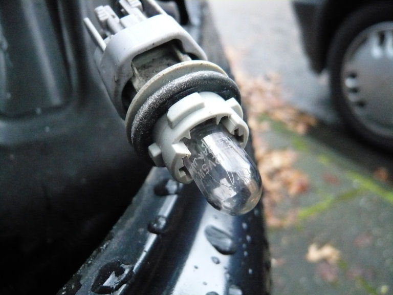

Als laatste ben ik gisteren tegen heldere knipperlichten aangelopen bij een sloper die een sloop Corolla had staan. Die zijn nu gemonteerd en maken hem van voren officieel af!

ziet er goed uit hoor !
je hoort het maar weinig heldere koplampen vanaf de sloop ;)

Heb je 'n foto van die buis, waar je hem ziet? want dat lijkt me ook wel wat voor m'n e11:)

Ziet er netjes uit! Geluk dat je die heldere knippers op de sloop hebt weten te vinden, hier (Rotterdam) hebben ze niet eens Corolla's staan op de sloop :o gaan blijkbaar niet zo vaak stuk :lol:
Welke mistlampen zijn dat nou precies? Ik zoek ze ook nog.
