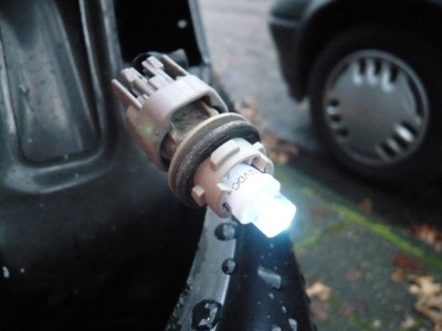

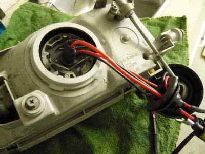

Na enige informatie te hebben opgegraven over Xenon verlichting heb ik gister dan toch besloten een goede Xenon set te bestellen. In mijn Gorilla E10 zitten tot nu toe standaard H4 lampjes.
Ik ben niet voor een El-cheapo Harikiri set gegaan maar voor een HID set die onder Philips licentie wordt gemaakt met Philips onderdelen, kwaliteit en garantie. Aangezien de leverancier hiervan (XenonOnline) bij mij om de hoek woonde is de goede man met demo auto de volgende morgen persoonlijk langsgekomen (service :)) en na E125,- lichter te zijn heb ik de 6000k set gekozen met bijbehorende LED stadslichten. De set was compleet met 2 lampen, 2x ballast, kabels, inbouwmateriaal en inbouwhandleiding en alle materialen.
Als eerste begonnen met de stadslichtunit en de koplamunit er uit te ratelen. Hierbij viel het met op dat er het een en ander groeide in de naden en hoeken van de lampunits dus ik heb meteen van de gelegenheid gebruik gemaakt om alles wat groen is definitief uit mijn koplampen te verjagen, de pluk mos was wel gezellig maar moest ook plaats maken voor de vooruitgang.
Vervolgen zijn de standslichtjes eenvoudig om te pluggen, oude eruit en nieuwe er in. Voor de elektronisch minder begaafde mensen of voor mensn zoals ik die dit nogal eens vergeten; LED'jes zijn diodes en werken dus maar in 1 richting. Als ze niet werken vloek dan niet meteen de zevende circel van de hel naar boven maar draai het lampje om :?
Hierna kwam het kl*te gedeelte. Normaal moet er in de behuizing van de koplamp een gat gefreest worden om de 2e kabelboom uit de koplampunit te laten komen, de aansluitingen hiervan zitten dus nog voor het afsluitrubber. Aangezien ik geen zin had om een waterdichte koplamp te gaan vorozien van een gat en al helemaal geen zin had om de boel naar z'n grootje te zagen heb ik ervoor gekozen om de hele bekabeling door het rubber naar buiten te halen. De aansluiting van de lamp komt overigen zo ver naar buiten dat er echt geen plaats is in de koplamp voor al die spaghetti. Voor het verschuiven moesten de polen van de 3-pools stekker losgehaald worden, door het rubber getrokken en weer vastgezet worden in de stekker. Al bij al was dit nogal een geklooi maar als het zit, niet meer aankomen ;)
Vervolgens kwam het plaatsen van de ballast units. Na een tijdje rondgekropen te hebben op het forum heb ik naar voorbeeld van de meesten van jullie (mijn dank hiervoor) de ballast onder de koplamp geplaatst, past precies ondanks de forse afmeting van de ballasten van deze set.
Vervolgens was het een kwestie van de koplampen terugzetten, alles aansluiten, motor starten en lampen aan!
Niet dus....
Na wederom een hoop gevloek, alles gecontroleerd en het klopte dus moest er iets stoms aan de hand zijn. Na wederom met hangende pootjes het forum op te zijn gekropen kwam ik enkele berichten tegen dat ze bij Toyota de positieve en negatieve polen nogal graag omdraaien. Dit was dus gelukkig snel opgelost door bij de 3 polige stekker de + en de - te switchen (2 rode draden dus dat was ook wat verwarring waard).
Nog eens geprobeert en de eerste keer dat de lampen aan gingen was het al het gemor en gekl**i waard!
De foto's van het resultaat zijn in het volle zonlicht genomen en ik vind het nu al spectaculair. Vanavond eens een stukje rijden danmaar :) :) :) Ow ja en maandag langs de Toyota dealer om de stand van de koplampen te laten checken om niet mijn tegenliggers de wenkbrauwen eraf te schroeien :shock:
Ik hoop dat iemand iets heeft aan deze beschrijving, voor vragen kan er altijd ge pm-ed worden. De volgende stap worden heldere knippers en kattenogen om de voorkant af te maken, maar dat wordt iets voor de volgende keer.

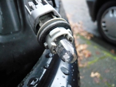

Het is weer eens tijd voor een korte update. Ik heb inmiddels een aantal kleine dingetjes aangepakt aan mijn Corolla. De aanzuigbuis is er nog altijd uit en maakt nog altijd een fantastisch geluid. Ik ben sinds dien tegen een aantal onderdelen aangelopen bij bevriende sloperijen, waarvan de eerste een originele 3-punts veerpootbrug. Die zit er inmiddels een aantal maanden in en ik vind het wel een aardig verschil. De carrosserie helt minder in de bochten heb ik het idee en hij stuurt vooral strakker.
Optisch heb ik inmiddels gekozen voor heldere koplampen in verband met de enorme hoeveelheid strooi licht die ik van mijn Xenon installatie had met de standaard koplampen. Deze units hadden stadslicht aansluitingen in de koplamp behuizingen dus de knipperlicht units aan de zijkant zijn niet aangesloten, ik gebruik nog altijd de standaard knipperlichten in de bumpers. Ze zitten er wel in om de glazen gelijk te maken en het ziet er prima uit vind ik. De lampen zijn vooral 's avonds erg evil, ze zijn kleiner qua doorlaatbaar lichtoppervlak waardoor de lampen iets naar binnen staan, zeker met mistlichten aan of met de knipperlichten staat het hem goed!
Verder heb ik mistlampen gemonteerd (Hella), hetzij provisorisch, ik moet er van de zomer nog fatsoenlijke steunen voor maken als ik de bumper ga overspuiten (lak bladdert wat af) maar dat komt wel goed.
Als laatste ben ik gisteren tegen heldere knipperlichten aangelopen bij een sloper die een sloop Corolla had staan. Die zijn nu gemonteerd en maken hem van voren officieel af!
