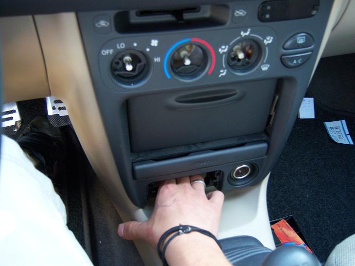

stap 0 maak de consol los , dit door schoefjes achter de knoppen . stap 1 druk het lampje ( of meerdere ) door de plaat terug ,
stap 2 vis de lampjes naar voren fia de zijkand van het witte plastic huis, zie afb.3 stap 3 knip het lampje af , het 2e lampje uit de fitting halen en naar achter weg dukken zo dat hij niet in de weg zit .
stap 4 de draden aan de ledstrip solderen .1 aan + en 1 aan -
stap 5 aansluiten :
*neem de weerstand en bevestig deze aan de + zijde van de led strip , bij de kroonsteen
*+ en - zijn niet te zien in de auto , de draden zijn bijde blauw
uittesten dus , zet je zet je auto verl aan neem doe de draden aan alkaar , als de strip werkt is het goed anders moet je de draden om draaien !
stap 6 breek in de midden het drie-hoek vormige plastik weg (zie afb) dit zit in de weg en houd het licht tegen . stap 7 plak de strip op kastje digt en klaar
