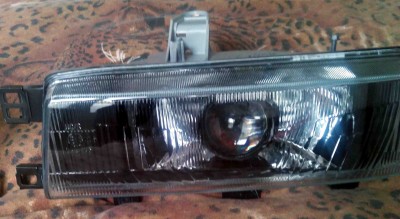

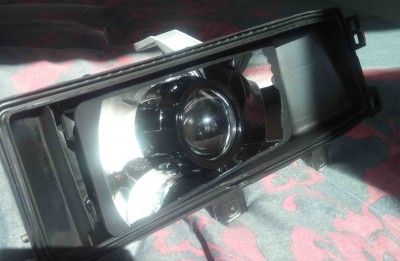

project een de koplampen.
Nu is het lichtopbrengst bij deze auto niet erg geweldig, dit is te ondervangen door er Xenon lampen in te zetten.
Maar een Xenon lamp in deze koplamp behuizing met reflector geeft een aanzienlijk meuk aan strooilicht.
dus gaan we de lampen Retro fit maken.
dit wordt wel een uitdaging aangezien er een reliëf in het "glas" zit wat zich niet zomaar gewonnen geeft.
Stap een

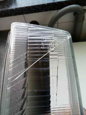

we kopen een imitatie koplamp en leggen deze ongeveer tien minuten in de oven op 130 graden.
dan is de lijm zacht geworden en kan je met een beetje geluk het glas verwijderen.
ik had dat geluk niet , en er sprong een barst in het glas. Helaas kan je het glas niet los kopen , dus maar weer een nieuwe koplamp gekocht en het proces herhaald.
ditmaal ging het wel .

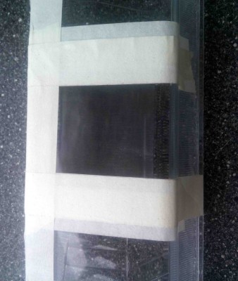

nu komt fase twee , het reliëf eruit schuren aangezien dit het lichtbeeld van het te plaatsen projector lamp gaat verstrooien. de tape zit binnen de lichbundel die de projector gaat geven zodoende hoef ik niet meer reliëf weg te halen dan nodig.
en na een eeuwigheid polijsten ziet het er zo uit
De projector die geplaatst wordt is zwart dus om het geheel compleet te maken heb ik de nodige zwart tinten de vrije loop gegeven.
Hierna was het tijd om de projector te plaatsen, daarna het geheel weer in de oven zodat de kit weer zacht wordt.
daarna het glas weer op de lamp plaatsen en het geheel goed aandrukken.
en tadaaaaaaa

Vandaag de nieuwe koplampen gemonteerd , het lichtbeeld is perfect.
de foto's geven een algemene indruk (kwaliteit foto is niet al te best )
voorts zie je dat ik in het FOHA pakket de plek waar de verstraler zit heb verkleint , deze is nu voorzien van dagrij verlichting.

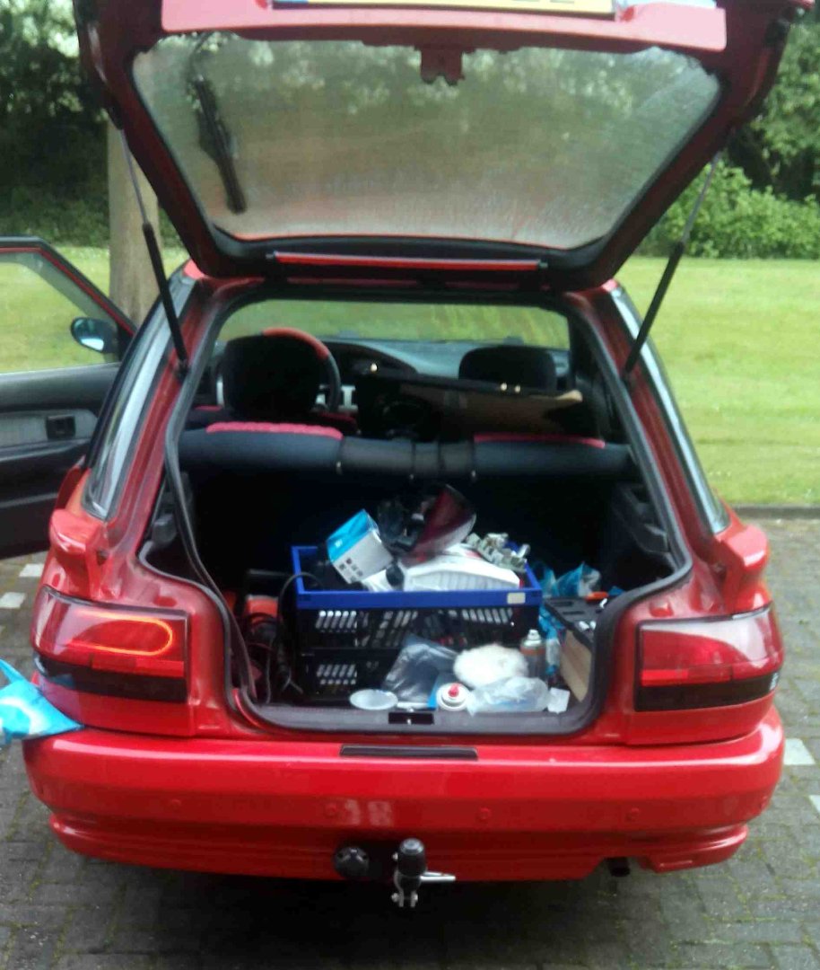

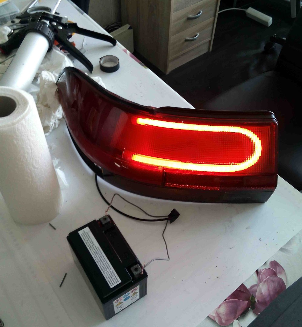

Gisteren ben ik begonnen met het aanpassen van de achterlichten,
het idee is om er een moderne uitstraling aan te geven met behulp van COP led en een LED strip.
wat denk ik wel goed gelukt is.
laat de foto's maar voor zich spreken
werk in Progress de ledstrip is geplaatst
ziet er goed uit
dit is het remlicht een grote COB LED
het setje is klaar zoek de verschillen
en het eindresultaat
ziet er goed uit

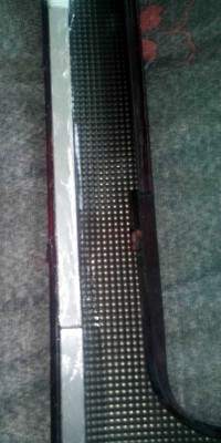

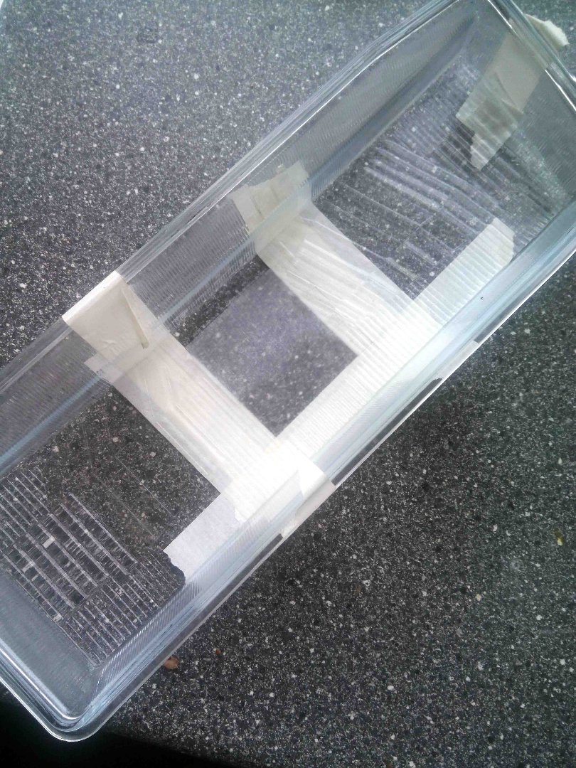

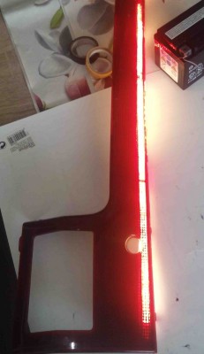

weer een kleine update

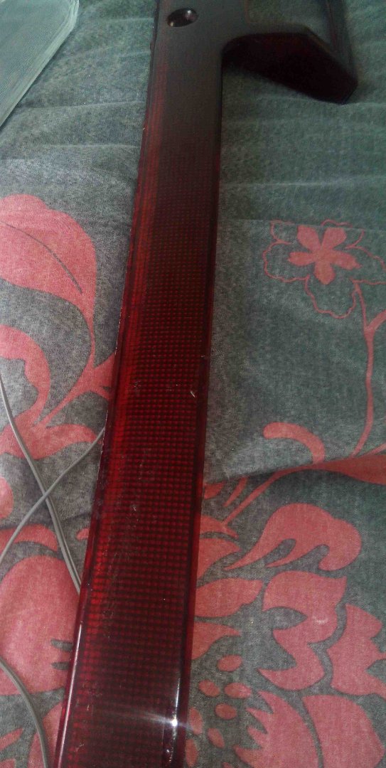

dit maal ben ik aan de gang gegaan met de grote reflector die tussen de achterlichten zit,
aangezien het mij wel een blikvanger lijkt als deze oplicht wanneer ik rem.
zo gezegd zo gedaan
eerst de hele handel gedemonteerd , waarna bleek dat aan de achterkant van de reflector een zilver grijze coating zit die voor de reflectie zorgt
die zal er als eerst af moeten om de lichtdoorlaatbaarheid te bevorderen (leuk scrabble woord)
na een flinke polijstbeurt was deze coating op de juiste plek eraf en kon het op bouwen beginnen.
in mijn eerste poging had ik relatief kleine strips geplaatst die ik gemonteerd had met sileconenkit
dit leek een leuk idee , het gaf immers veel licht maar de strip liep niet door als het ware
dus ik was niet tevreden en heb de zooi er weer uitgehaald.
daarna een lange waterdichte ledstrip gekocht en die gemonteerd.
deze stip had wel het gewenste resultaat en ziet er mooi uit , je ziet het heel mooi zitten
hierna de hele handel weer gemonteerd , en ik zal vanavond even kijken hoe het geheel staat
daar heb ik dus nu nog geen foto's van
tot de volgende update
zo gezegd zo gedaan

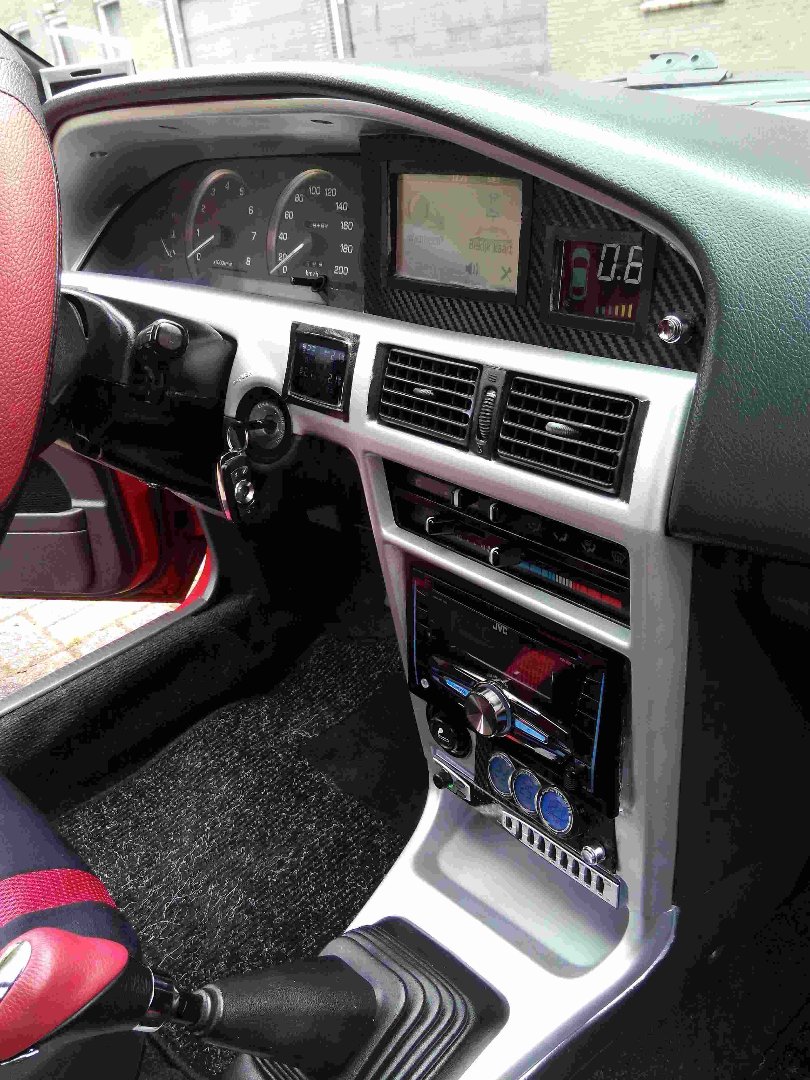

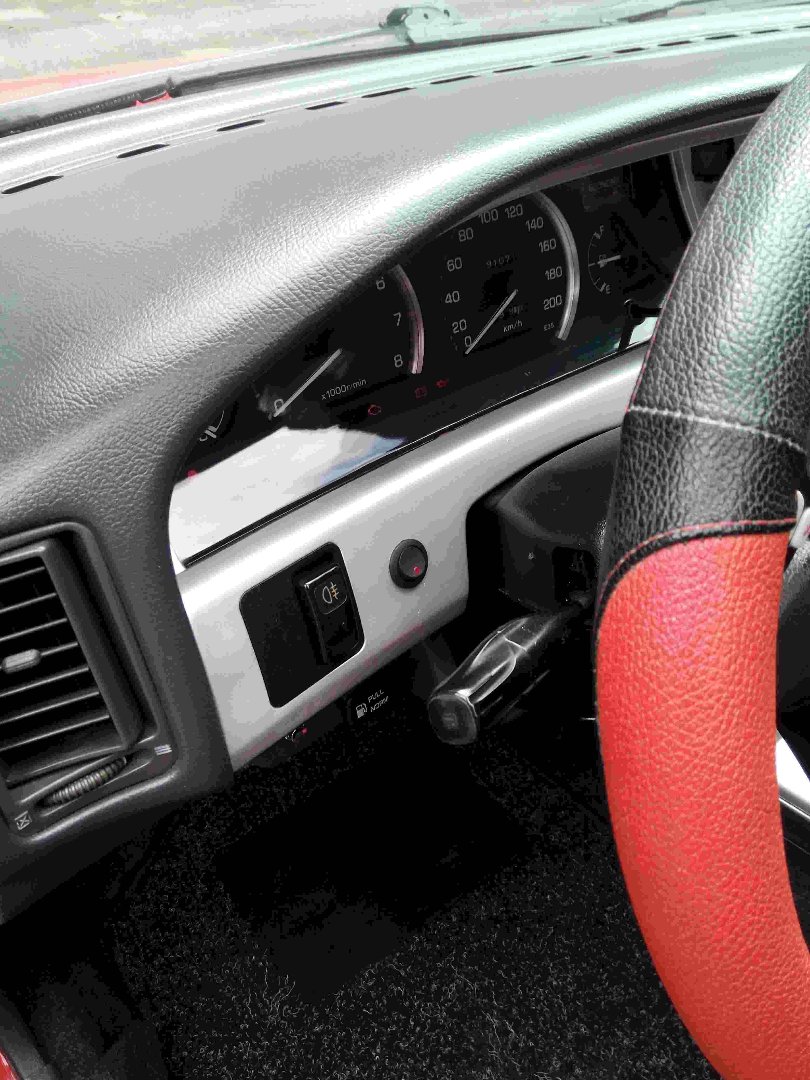

Zo weer rustig verder gegaan met de verbeteringen .
ten eerste heb ik een raammechanisme vernieuwd door een splinternieuwe aangezien de oude erg gammel was geworden.
(op een of andere manier wil de foto niet geplaatst worden terwijl het bestand aan alle criteria voldoet
daarna een middenconsole gekocht en deze upgradet met een 12 volt ingang want je kan nooit aansluitingen genoeg hebben in je auto.
kwestie van een gat erin boren en een adapter erin plaatsen en deze met een dikke draad , gezekerd naar je zekeringskast brengen.
Daarna heb ik de middenconsole voorzien van twee verlichte USB aansluitingen die ik met een schakelaar kan bedienen , en mijn raam bediening hierin verwerkt, daarna het geheel in een mooie metallic zilver afgespoten ( zit nog een beetje over spray maar dat moet ik nog weghalen) Daarna een dubbel din radio ingebouwd en een EQ , de radio heb ik schuin omhoog geplaatst zodat ik het display goed kan zien en het komt de bediening ten goede.voorts is er een binnen buiten temp meter ingezet met daarnaast een klokje , het geheel is mooi blauw velicht zoals je kunt zien heb ik ook een 5 inch navigatie ingebouwd,tevens een achteruit rij piep geval met display
en een TPMS oftewel een dingetje wat continu je bandenspanning meet en de temperatuur bij een lekke band wordt je dan gewaarschuwd.
de afwerking verdient nog wat aandacht maar dan ben ik nog ff druk mee , maar in basis is het af.
daarna heb ik stoelverwarming ingebouwd en de schakelaar in de deur gemaakt. waar de TPMS zit daar zat de achter ruit verwarming , aangezien ik dit wel wil behouden heb ik de bedrading doorgetrokken en een schakelaar toegevoegd zo dat was het weer even tot de volgende update

ten eerste heb ik de audio verbeterd met twee JBL boxen en een free air subwoofer.
dit alles in een MDF hoedenplank gezet.Foto's volgen nog.
Verder heb ik een Dashcam geplaatst welke ik zo heb gemaakt dat hij automatisch aan gaat en ook weer uit natuurlijk.

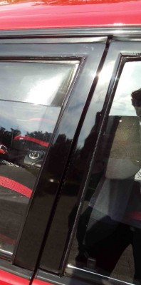

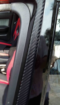

Daarna de zij stijlen bekleed met Carbon en de raamstijlen opnieuw in hoogglans 2K lak gespoten
En mijn pakje uit China kwam ook binnen, deze schakeling heb ik ook aangesloten.
deze zorgt ervoor dat na 15 seconden mijn centrale deurvergrendeling automatisch sluit, wanneer ik het contact uitzet dan worden de deuren weer automatisch ontgrendelt
zo dat was het weer voor nu , tot de volgende update

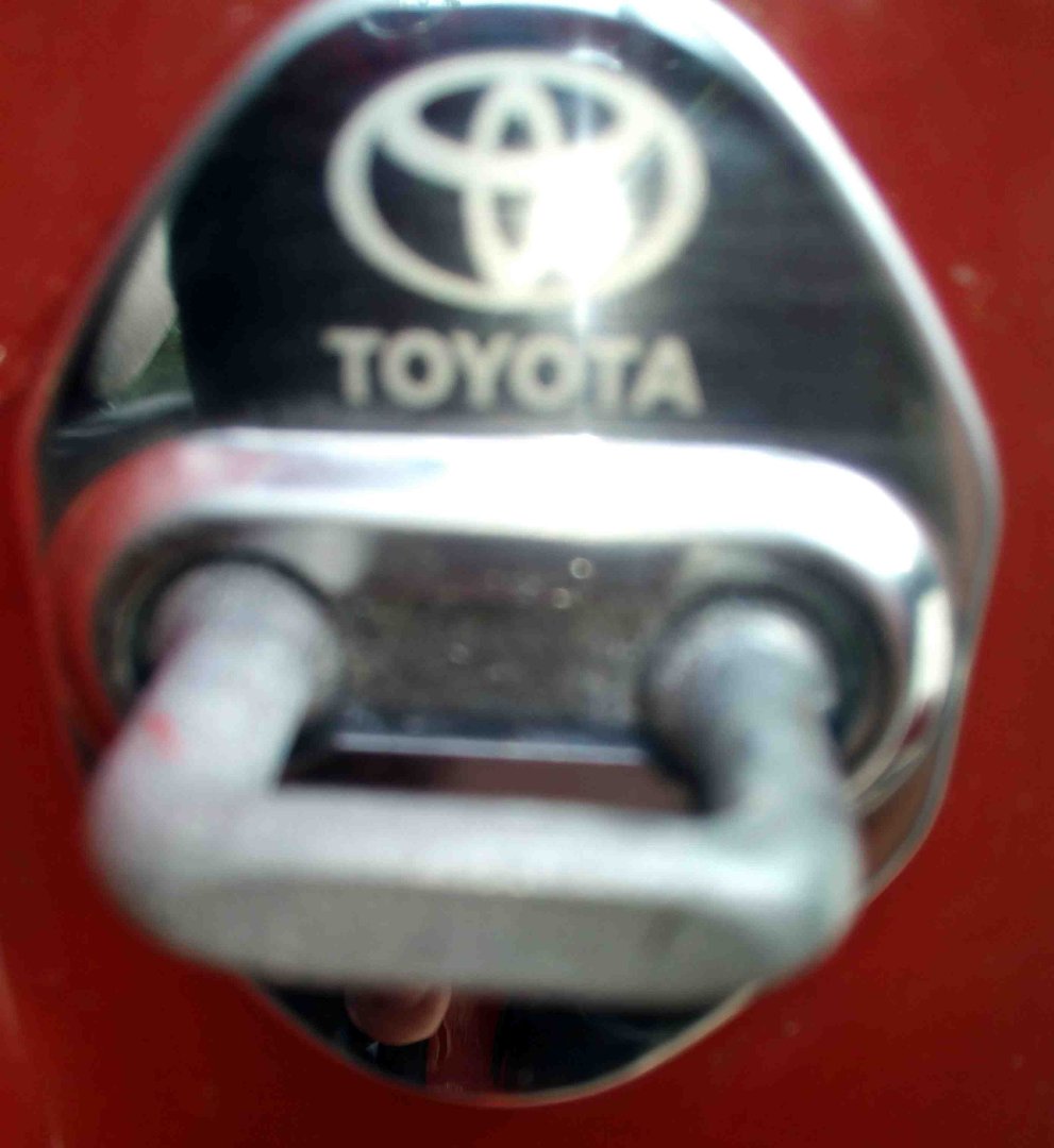

o ja bijna vergeten , ik heb nog een mooi toyota gevalletje op dat deur sluit ding gezet
groetjes Hans
