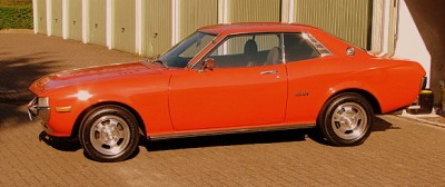

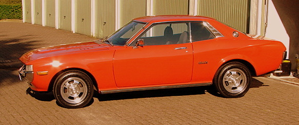

Die lampje in de deurbekleding komen mij bekend voor die zaten ook in de deurbekleding van mijn Celica van 1977.
Maar je bent goed bezig met de Corolla ziet er allemaal goed uit.

@ joo: Wist niet dat ze waarschijnlijk van een Celica 1977 model zijn. Cool
