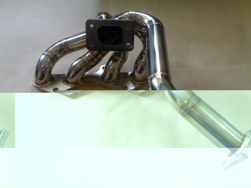

de CT9 op 1.1 bar geeft naar mijn mening teveel warmte. Ik ga voor de Cruise TD05 Kit. Het bevat een Greddy TD05-16g(zit op een EVO 3 standaard) en externe wastegate van SARD.
Nu nog in twijfel voor screamer of niet en wat voor uitlaat.
Gemonteerd-1
Gemonteerd-1
Gemonteerd-2
Gemonteerd-2
Gemonteerd-3
Gemonteerd-3

aha okee..ziet er goed uit iig de plaatjes

op een 5E schijnt het goed mee te vallen, 300cc meer displacement he ;)
Is niet een SARD manifold maar gemaakt door Cruise, SARD ziet er wel even anders uit
SARD K24/K26 manifold

Bericht door Wes »
ja idd je hebt iets meer te drukken idd
En idd das waar jah de SARD is voor de K24 en de K26 gemaakt :? oeps foutje haha

het was afgelopen week bij mij al sinterklaas, de goed heligman kwam alleen niet uit spanje dit jaar maar uit het verre oosten :lol:
van Links naar rechts:
Drukgroep van TRD
Downpipe van Cruise
Spruitstuk van Cruise
Turbo TD05H-16G van Trust
External wastegate van Sard
Spruitstuk met external wastegate aansluiting/screamer
Downpipe van Cruise
TD05h-16G van Trust(orgineel op EVO3)
nu nog wachten op de kerstman voor de motor.
de zuigers en drijfstangen zijn geproduceerd maar nog niet gearriveerd bij de motorbouwer
eerst volgende week eens een poging doen bij de apk met de huidige motor/toestand endan is het wachten tot de kerstman is geweest. :o
