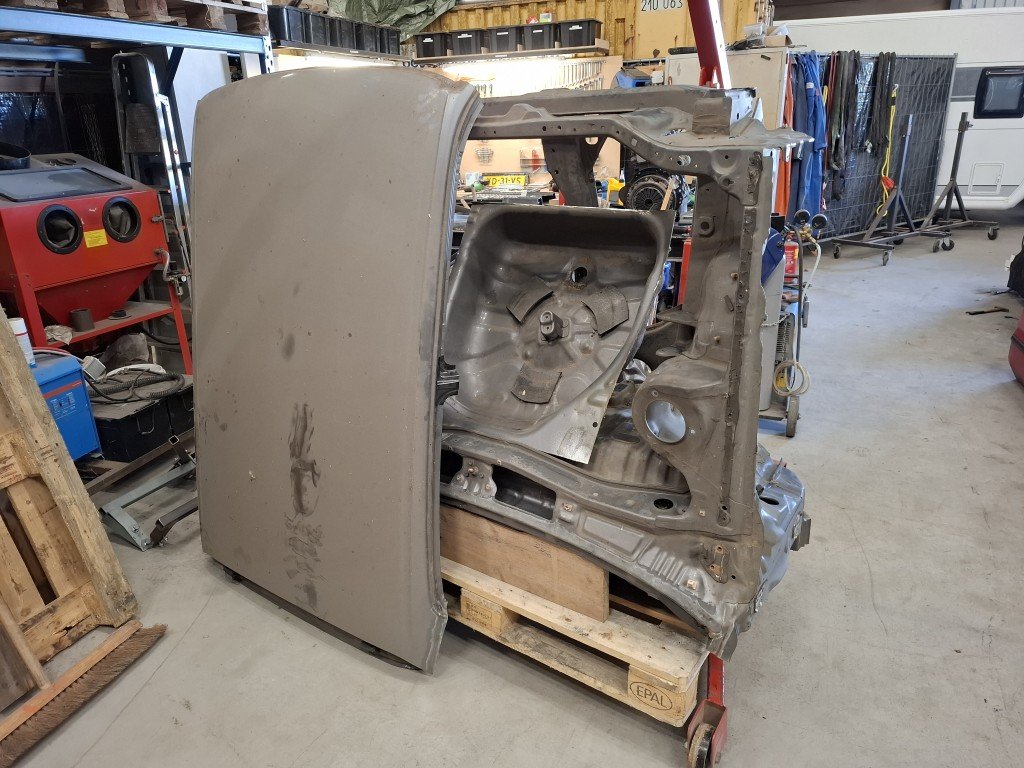

Na sinds november geen tijd meer gehad te hebben voor de schade Corolla, wilde ik hier nu toch weer eens wat stappen in gaan zetten. Gistermiddag had ik een middagje de tijd om hier nog eens wat aan te doen, dus besloot ik het donor paneel van de krokante donor chassis af te gaan halen.
Maar dat achterscherm was zelf ook nog een beetje krokant hier en daar en daar wilde ik eerst nog eens wat beter naar kijken. Dus eerst maar eens met een staalborstel er overheen om te zien hoe erg het daadwerkelijk is. Ook was er een reparatie uitgevoerd aan de dorpel, behoorlijk begraven onder plamuur, waar ik eens naar wilde kijken :roll:
Daar ging ik dus nog wat werk aan hebben. Helaas nog veel reparaties aan een scherm wat uiteindelijk de schade aan een andere auto weer zou moeten verhelpen. Maar goed, een alternatief is er ook niet, dus dan zullen we er nog wat extra moeite in moeten steken ;)
Ik heb nog een nieuw inlas stuk liggen voor de wielkastrand en de dorpel, dus dat zou goed moeten komen. De andere 2 roestgaten onderaan bij het raam kan ik uit het beschadigde oude paneel halen. Die stukken zijn immers niet beschadigd, dus ook dat zou te repareren moeten zijn.
Ik heb even overwogen om de reparaties al uit te voeren voor het verwijderen van deze auto, zodat ik een piekgaaf scherm heb dat meteen op de andere auto gelast kan worden.
Maar aangezien er niet veel structuur meer aan de donor auto zit doordat de wielkasten al zijn verwijderd leek me dat toch geen goed idee. Als ik 'm dan niet goed erin las heb ik toch een probleem...
Dus dan maar weer beginnen met het uitboren van de puntlasjes en markeren waar ik het scherm door zou gaan slijpen. Bewust iets ruimer dan het scherm dat van de andere auto af gekomen is, zodat ik nog wat ruimte heb om alles op maat te maken en op elkaar aan te laten sluiten.
En na alles uitgeboord te hebben en een klein beetje ellebogenwerk kwam het achterscherm goed en onbeschadigd van de auto los. Dan blijft er ineens niet veel meer over van de donor auto :lol:
En ik kon het ook niet laten om voordat ik naar huis ging het scherm nog even losjes op de schadeauto te zetten. Die ziet er dan ineens toch weer gewoon uit als een auto! :lol:
Komt het einddoel toch weer wat meer in zicht. Nog een boel werk te gaan. Er moeten nog meer onderdelen overgezet worden en ook de nieuwe dorpel moet nog gereed gemaakt worden. Dat zijn dus de volgende stappen. :D

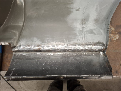

Zoals op de foto te zien was er inderdaad aardig wat roestvorming, maar er was ook nog genoeg materiaal waar ik eventueel nog wat mee kon.
Ik besloot de slechte delen uit deze dorpel te vervangen door de goede delen van de originele schade auto. Te beginnen met het achterste deel van de dorpel. Ik heb het slechte, roestige deel eraf geslepen en een een verstevigingsplaatje op de dorpel gelast.
Daarna heb ik de tijd genomen om de 2 delen op te lijnen en uiteindelijk vast te lassen.
Door het verstevigingsplaatje is de naad steviger en last het makkelijker doordat ik minder last heb dat de las door het materiaal heen blaast.
Nadat ik de lasnaad had vlakgeslepen zag het er best prima uit! :D
Maar er was nog genoeg roest, dus op naar het volgende stuk! Nadat ik eerst eens met de staalborstel over de roest heen was gegaan had ik wat beter beeld op hoe erg het daadwerkelijk was. Daarmee kon ik het slechte deel markeren zodat ik het eruit kon slijpen.
En hoewel de imitatie dorpel niet ging werken, kon ik wel een deel eruit slijpen om de vervangende dorpel mee te repareren.
En ook hier zag het er na het vlak slijpen van de lasjes best oké uit.

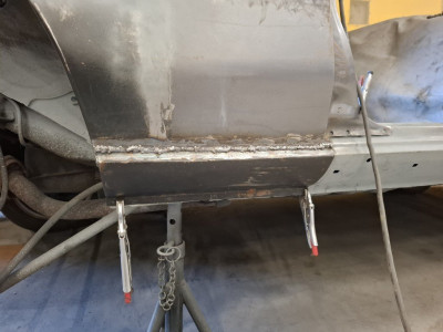

Met de gaten in de panelen kon ik de positie van de vervangende dorpel controleren en zorgen dat de zaagsnede goed oplijnde. Ook de inkeping in de panelen kwamen netjes overeen.
Ook hier heb ik, nadat de zaagsnede was gemaakt, weer een verstevigingsstrip vast gelast aan de binnenzijde van de dorpel. Ter versteviging en om het positioneren en lassen wat makkelijker te maken.
En met wat klemmen om de boel tijdelijk op z'n plek te houden kan dan eens gekeken worden of alles nog een beetje oplijnt en past waar het hoort te zitten. En dat zag er ook best goed uit! :D
Omdat het een GTSi betreft zitten er ook sideskirts op de auto. Daarvoor moesten natuurlijk nog wat gaten gemaakt worden in de dorpel voor de montage hiervan. Hoewel ik op voorhand ook alles al netjes uitgemeten had, kon ik ook de oude dorpel nog gebruiken om de gaten over te nemen op de nieuwe dorpel
De laatste roest is nog weggehaald en vervolgens is de achterkant weer in de zinkspray gezet om roesten in de toekomst zoveel mogelijk proberen te voorkomen.
Daarna kon de nieuwe dorpel voorgoed op de auto gelast worden! Alle uitgeboorde puntlasjes zijn weer netjes vol gelast waarmee het paneel weer net zo stevig op z'n plek zit als toen ie uit de fabriek kwam! ;)

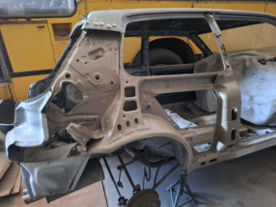

Nu kon ik eens gaan denken aan het achterscherm. Deze had ik al van de donor Corolla af gehaald en had nog wat werk nodig voordat deze gereed zou zijn om op de schade auto gelast te kunnen worden.
Maar ik kon wel al eens wat panelen op hun plek klemmen en met de nieuwe deur eens kijken hoe alles uit zou gaan komen en passen.
Het begint zowaar weer op een auto te lijken! :lol:
Het achterscherm zit natuurlijk op sommige plekken nog maar losjes op z'n plek en ook de deur is er zomaar tegenaan gebout en kan nog verder/beter afgesteld worden. Maar op zich lijnt alles best netjes met elkaar op! :D
De verschillende lijnen van de auto lopen netjes van deur naar achterscherm in elkaar over. Dat is alvast een bemoedigend begin! ;)

Het volgende klusje was de wielkastrand. Deze was op de carrosserie ook al wat krokant en aangezien daar straks het achterscherm ook op vast gelast moet worden is het wel prettig dat er iets zit waar ik tegenaan kan lassen.
Dus heb ik de oude strook van de wielkast af geslepen en er een smalle nieuwe strook materiaal tegenaan gelast. Als het helemaal afgelast is kan ik die strook netjes op maat maken en afwerken en dan kan die wielkastrand van het achterscherm daar weer netjes tegenaan gelast worden.

Maar voordat ik aan de auto verder kon moest ik eerst nog eens grote opruiming houden in de loods. Het afgelopen jaar heb ik aardig wat E9 onderdelen verzameld en dat begon aardig wat plek in te nemen.
Bovendien kon de rotte E9 die als donor heeft gediend nu toch echt de deur uit. Dus die heb ik eerst maar eens in stukken geslepen. De goede stukken heb ik bewaard (voorfront, dak en reservewielkuip) de rest kon naar het oud ijzer.
Voorfront eraf...
Dak eraf...
Dit kan bewaard blijven, je weet nooit waar het nog een keer goed voor is
En dan blijft er nog een zielig hoopje ijzer over waar niets meer mee te beginnen valt :lol:
En omdat ik nu toch oud ijzer aan het verzamelen was, heb ik ook meteen de oude deur van de schade Corolla maar eens gestript. Alle goede onderdelen eraf en dan kan ook de kale deur meteen in de oud ijzerbak.
Het was al wonderbaarlijk met de hoeveelheid schade aan de deur, dat hij nog gewoon opende en sloot. Maar nog wonderbaarlijker was dat verder eigenlijk alles nagenoeg onbeschadigd en nog goed te gebruiken was! :shock:
Aan de binnenkant was nog alles heel
Alle onderdelen van de deur gedemonteerd
Eeuwig zonde eigenlijk want op de hele deur zat nog geen spatje roest! Ook al een zeldzaamheid bij veel E9's en dan moet deze naar het oud ijzer :(

Er moest nog een laatste randje van de wielkastrand worden uitgeslepen.
Want ik had datzelfde randje van die wielkastrand laten zitten aan het inlasstuk zodat alles weer netjes 1 geheel wordt.
Daarna nog maar eens kijken of alles na het lassen nog een beetje in lijn zit en past.
Het lijkt zowaar weer een beetje een auto! :lol:
Alles leek nog te kloppen en op te lijnen. Ook de deur sloot weer netjes aan op de B-stijl.

Daarvoor gebruikte ik dan nog een stukje van de imitatiedorpel. Eerst afgetekend wat er vervangen moest worden en op de auto zo goed mogelijk pas gemaakt zodat ik het op de auto vast kon hechten met wat lasjes om daarna naast de auto verder te lassen.
Helaas zat er wel nog een aardige spleet tussen de panelen. Dat ging ik nooit netjes in één keer dicht kunnen lassen. Dus besloot ik weer zo'n verstevigingsplaatje erachter te lassen zodat ik iets had om tegenaan te lassen en er niets steeds doorheen zou branden.
De achterzijde met de hechtlasjes al deels weggeslepen zodat het plaatje vlak ertegen kan en met de boel al in de zinkspray om roesten zoveel mogelijk tegen te gaan
Het verstevigingsplaatje ook al in de zinkspray voor het lassen met gaten alvast voorgeboord voor de proplasjes
Nadat het verstevigingsplaatje aan de beide delen vast gelast zat het paneel weer terug op de auto gezet (ik denk dat ik 'm intussen al meer dan 100 keer op van de auto gehaald heb :lol: ) en met klemmen op z'n plek gezet zodat alles in vorm zat en de dorpel verder door gelast kon worden.
Oke, zeker niet m'n beste laswerk geef ik ruiterlijk toe, maar het zit wel vast :roll:
Na het lassen de lasjes weer weggeslepen en dan begint er weer een beetje vorm in te komen.
Met verstevigingsplaatje ziet de achterkant er dan zo uit. Toch blij dat ie er zat want ik heb 'm toch echt wel een paar keer nodig gehad om de ruimte tussen de delen op te kunnen vullen
Daarna de boel in de zinkspray en even buiten in het zonnetje gezet, dan is het binnen no-time droog en zit het er lekker opgebakken :lol:
Maar na al het lassen aan het paneel (intussen zitten er 4 verschillende reparaties in het achterscherm gelast) zat er toch wat spanning her en der in het plaatwerk waardoor er iets wat 'oil-canning' genoemd wordt was opgetreden op 2 plekken.
Het komt erop neer dat je het blik in kan duwen en het ook weer blikkerig terugveert.
Dit kan opgelost worden door de stress in het materiaal te verlichten op die specifieke plekken door het roodgloeiend te stoken, een kleine tik met de hamer te geven en vervolgens snel af te koelen met een in water gedrenkte spons.
Ik heb zelf geen acytyleenbrander, dus ben ik even met het paneel naar m'n werk gereden om het daar warm te stoken.
Na het branden was de oilcanning opgelost en was het paneel weer lekker stevig.
Wel moest ik de deuken en de vervormingen van het branden weer terug in vorm kloppen met de hamer en dolly. Dat ging op zich aardig, maar er zal toch nog wat plamuur aan te pas moeten komen om alles weer helemaal netjes en strak te krijgen. Ik ben toch nog steeds geen echte plaatwerker :lol:
Maar met alles in de zinkspray en weer buiten in het zonnetje te drogen, ziet het paneel er toch niet gek uit (op de foto lijkt het overigens nog beter dan in het echt hoor). Het is zeker niet perfect maar het is denk ik nog wel weer strak te krijgen. Dus kan ie de volgende keer definitief op z'n plek gelast worden.
